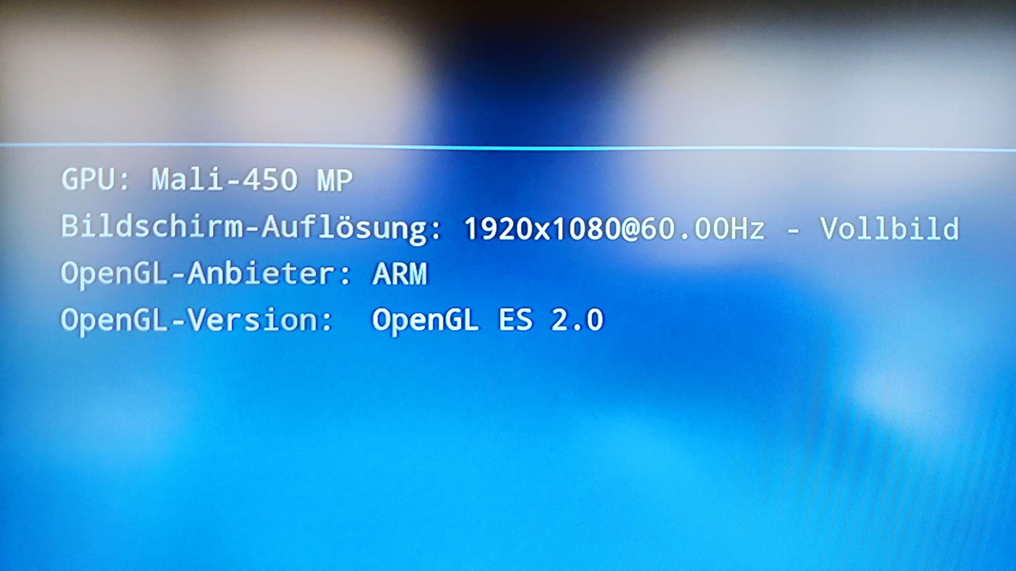

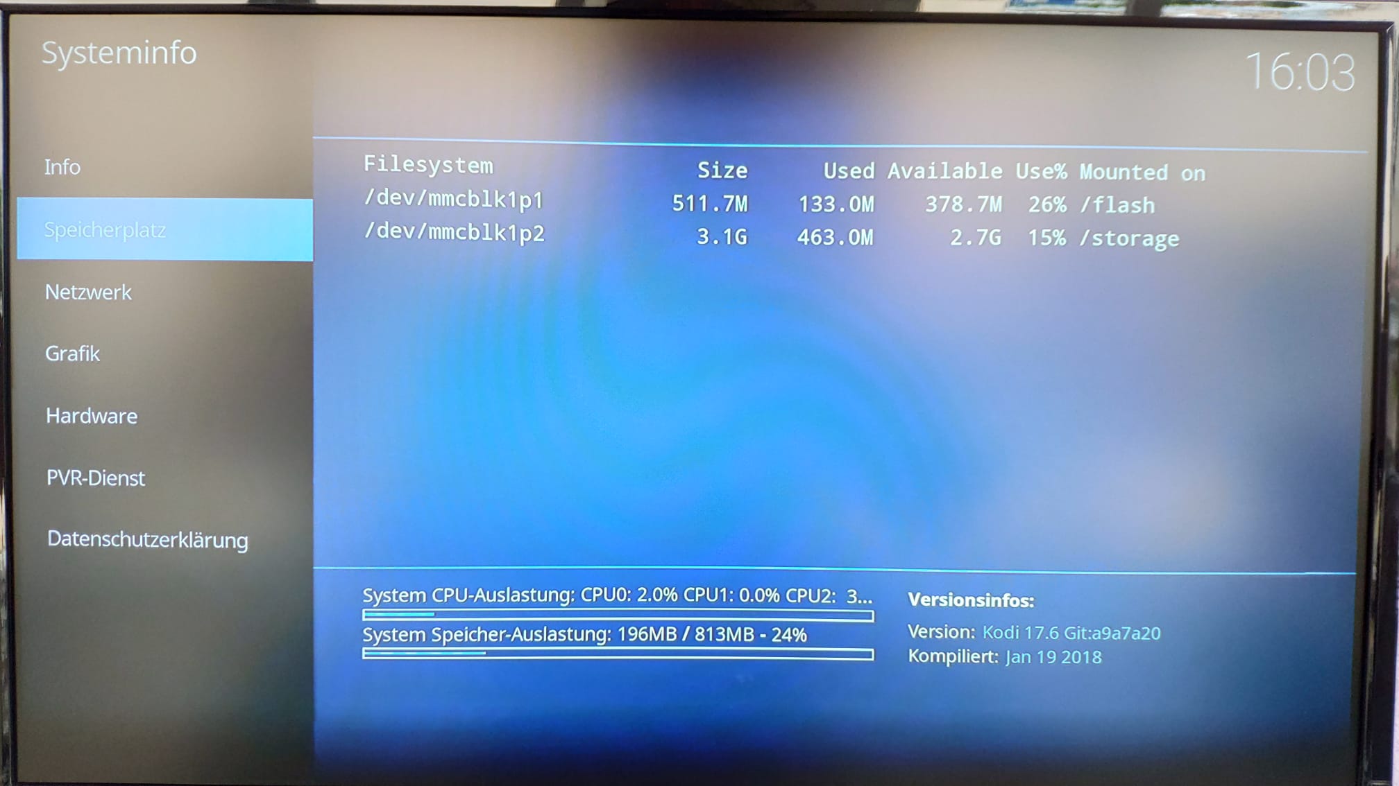

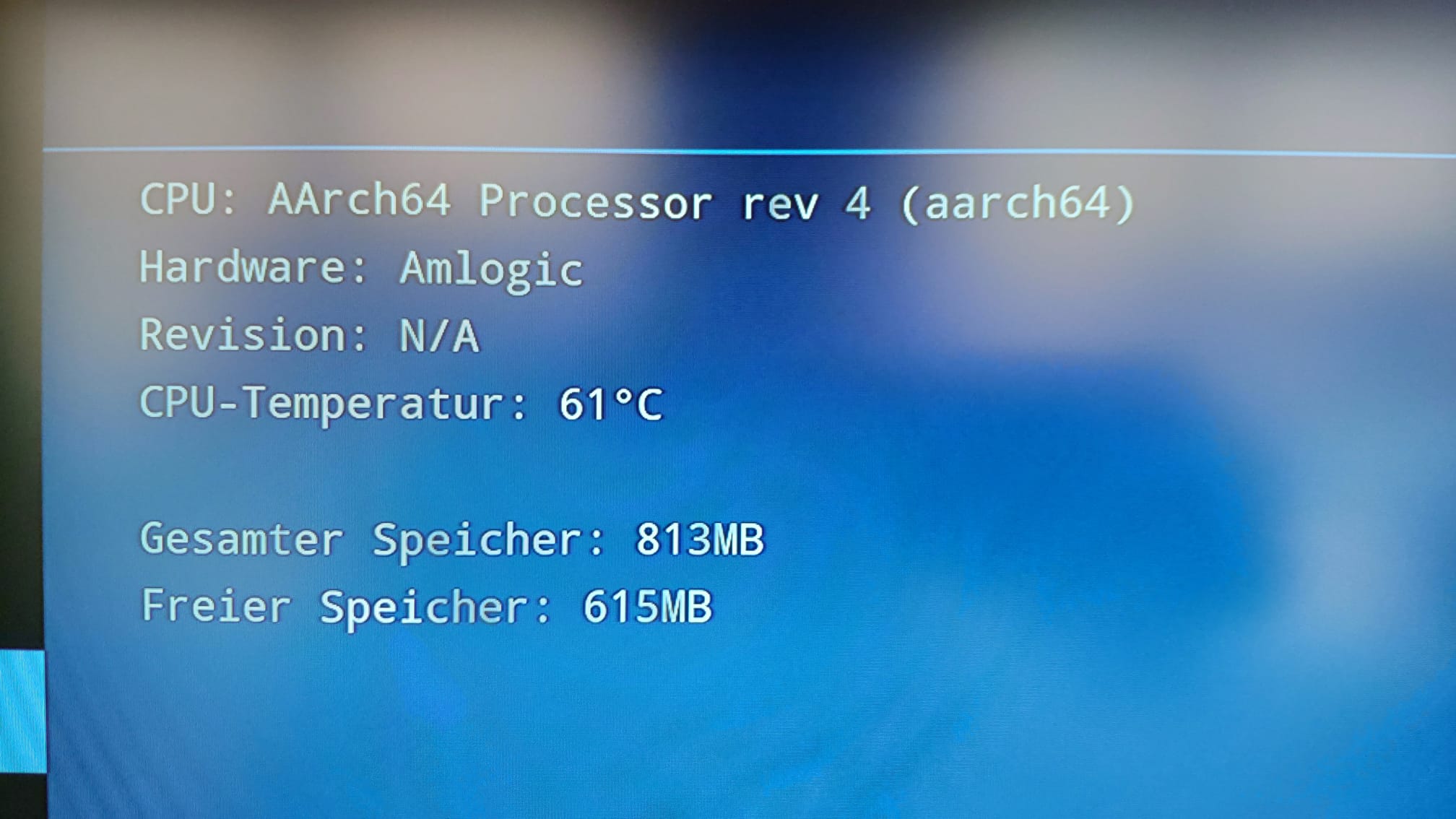

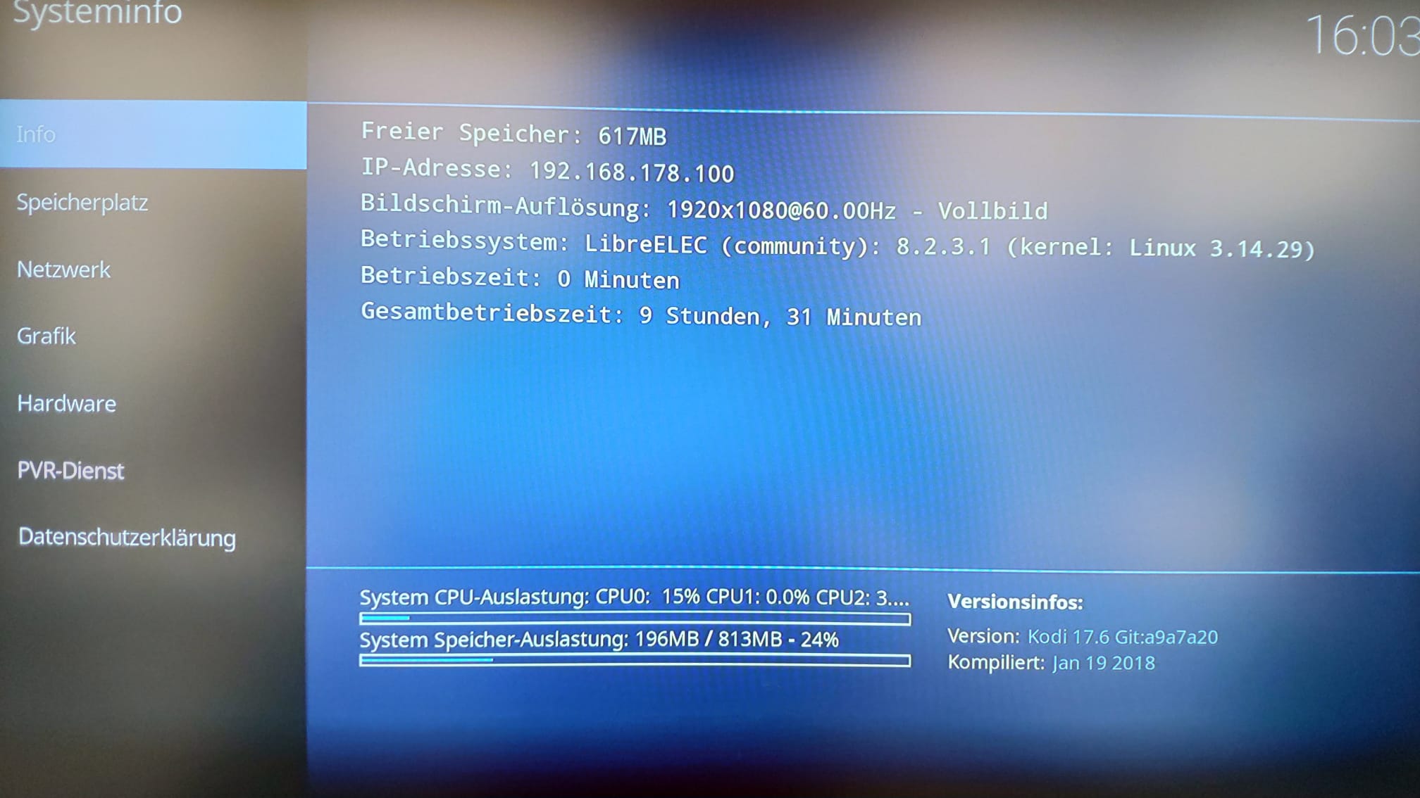

Ich habe mal mit dem (mehr oder weniger) funktionierenden Image gestartet und Fotos vom Systeminfo gemacht. Ich hoffe das hilft "uns" weiter... -
Hast du das Image von hier?

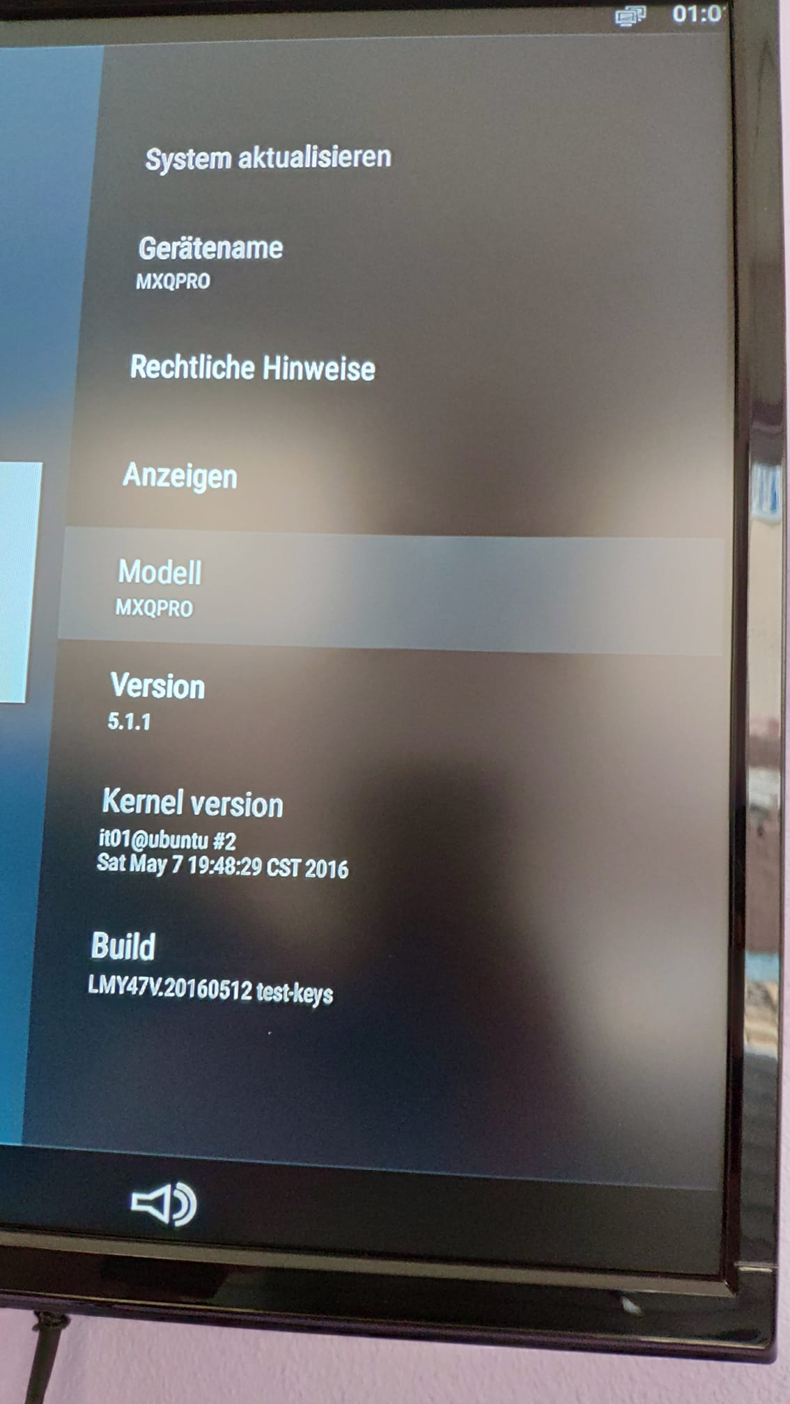

wenn es die mxqpro 4k mit 8gb flash ist da läuft keine NG Version.
hab die Box auch da geht nur die alte Coreelec drauf.
und als Device das gxb_p200_1gGrüsse

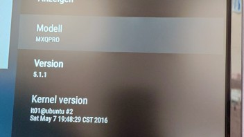

Ich bin mir auch leider immer noch nicht sicher dass es wirklich das richtige Image ist. Auf der Box steht MXQ Pro 4K - auf den Anzeigen immer nur MXQ Pro (ohne 4K).Hier mal ein Bild vom Geräteinfo:
