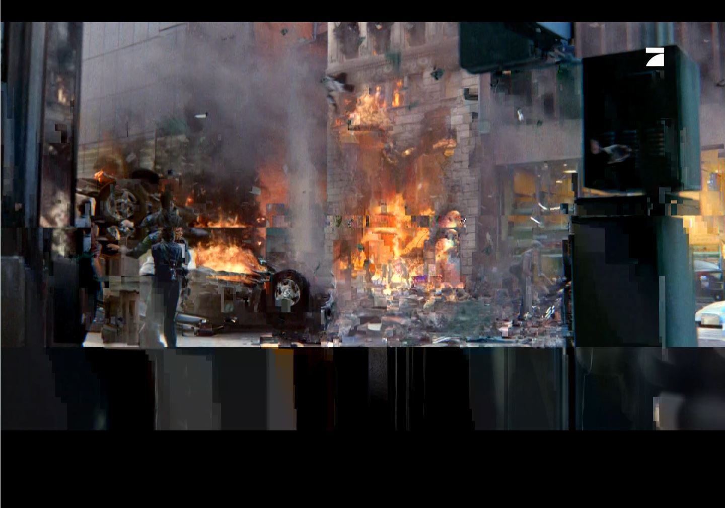

Hi Kaffeetrinker,
danke für deine Antwort. also von der Dose kommt ein Kabel (ca. 5m), dann ein Splitter und dann je zum HTPC und zum TV (1,5m Kabel). Treiber / Codecs tippe ich nicht, denn warum sollte es dann nach Poweroff mit Strom trennen und wieder einschalten problemlos funktionieren? Hardwaredecodierung ist am HTPC bzw. an den Clients aktiviert, die CPU hat keine besonders hohe Auslastung, am HTPC mit ca. 30% noch am meisten. Also wenn es funktioniert dann funktioniert es auch super.
Das grüne kenne ich auch als Softwareproblem, wenn der entsprechende Codec z.B. nicht installiert ist, aber Codecs sind alle installiert und funktionieren auch.
Ach und auffällig ist auch, dass die Fehler meist bzw. überwiegend im unteren Teil des Bildes auftreten.
Als nächstes werde ich mir wohl mal ein Messgerät besorgen müssen
Und heute abend wenn ich zu Hause bin werde ich auch mal auf die Karte bzw. in den Rechner schauen, vllt irgendwelche Elkos geplatzt oder sowas?

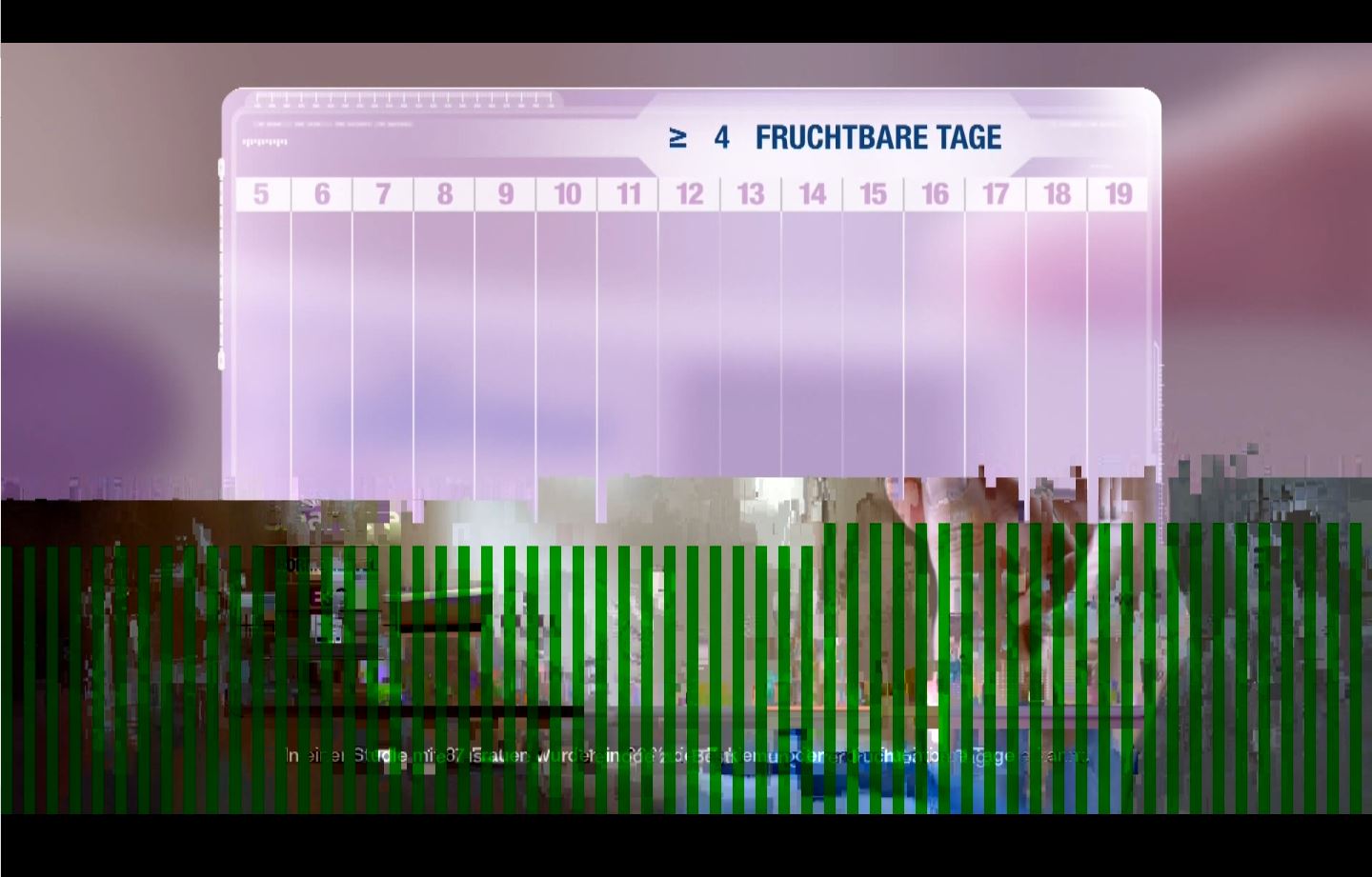

Hier mal ein Beispielvideo wie es aussieht
Externer Inhalt youtu.beInhalte von externen Seiten werden ohne Ihre Zustimmung nicht automatisch geladen und angezeigt.Und noch 3 Bilder als Anhang.

Hallo zusammen,
zuerst mal bin ich neu hier, das ist mein erster Beitrag und ich hoffe jemand kann mir helfen. Ich habe in der Suche nichts gefunden (wobei ich auch nicht genau weiß wonach ich suchen sollte ...)
Ich habe oben besagten HTPC mit Windows 7 (evtl. bald Win 10, mal schauen ...) und DVBViewer als Backend. Der HTPC ist aus wenn ich ihn nicht benutze. Meist schalte ich ihn ein wenn ich direkt darüber am TV oder übers Netzwerk am Handy/Notebook/PC etc. TV gucken möchte. Nun zu meinem Problem. Gelegentlich (in letzter Zeit immer häufiger) kommt es vor, dass wenn ich den PC einschalte zum TV schauen, ich so digitale Fehler im Bild auf sämtlichen Endgeräten habe (teilweise grün, teilweise Fragmente, der Ton funktioniert eigentlich immer, bei Gelegenheit werde ich mal ein Screenshot veröffentlichen). Das einzige was da meistens hilft ist den PC ein paar Sekunden komplett vom Strom zu nehmen und anschließend wieder einzuschalten. Ein einfacher Neustart reicht nicht aus.
Am schlimmsten ist es bei HD-Sendern, SD-Sender kann man fast noch schauen, wobei es auch dort Fragmentbildung ist.
Hat das irgendwas mit Reststrom zu tun? Hat meine TV-Karte evtl ein Problem mit Kriechstrom oder sowas auf der Kabelleitung?Ich bin für hilfreiche Tipps, Vorschläge und Ideen sehr dankar
