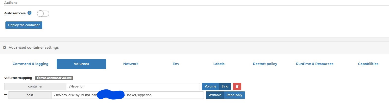

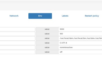

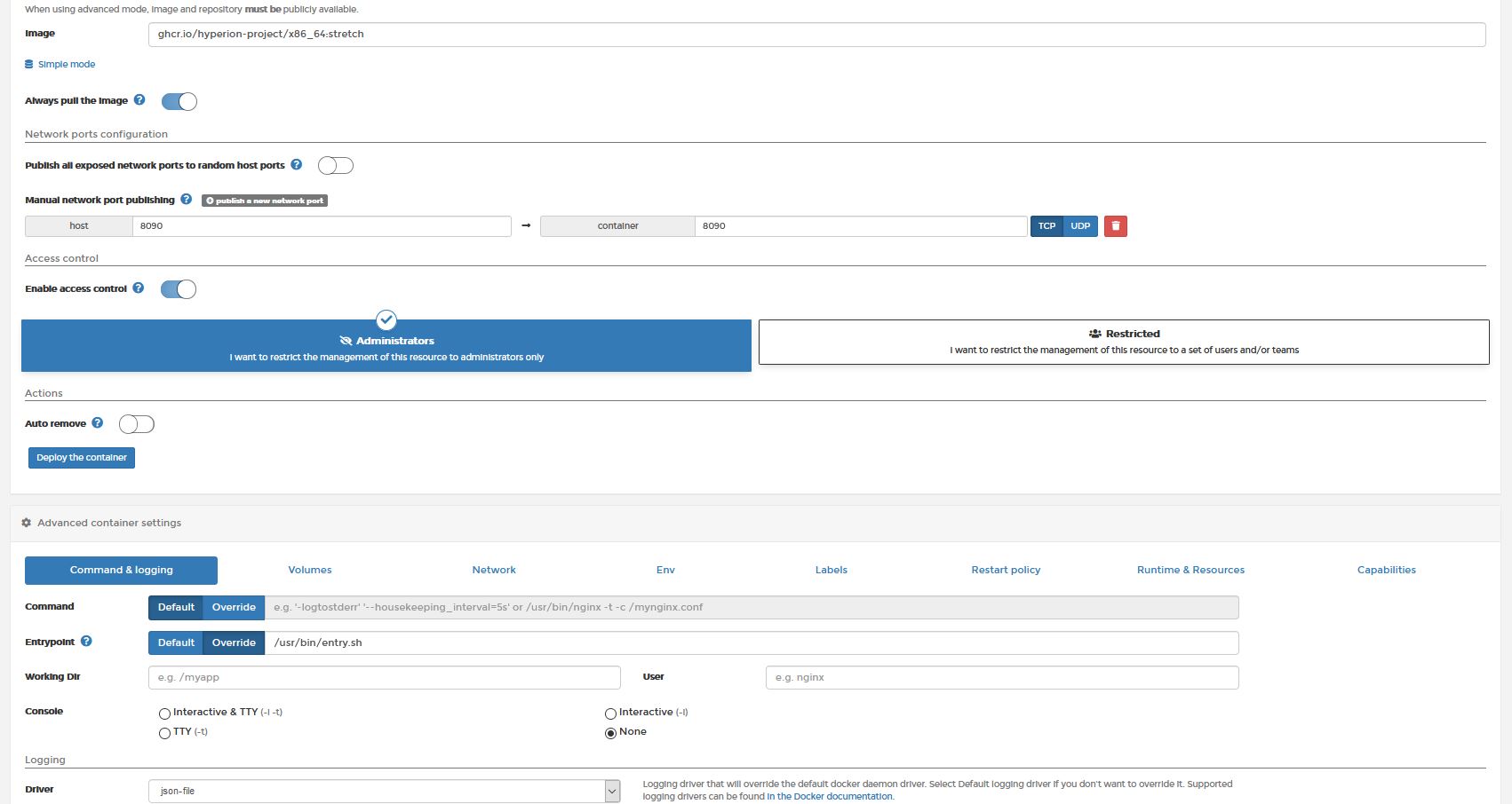

Moin,
vielleicht kann mir von euch einer in meiner Spielphase helfen:
Ich habe auf meinem NAS OMV5 laufen mit Docker und Portainer und wollte jetzt einmal probieren den .NG Server zu installieren.
Hab mir also einen Container gebaut und die folgenden Einstellungen gemacht. Der Container startet aber nicht weil Error 0.Kann mir da einer weiterhelfen?
