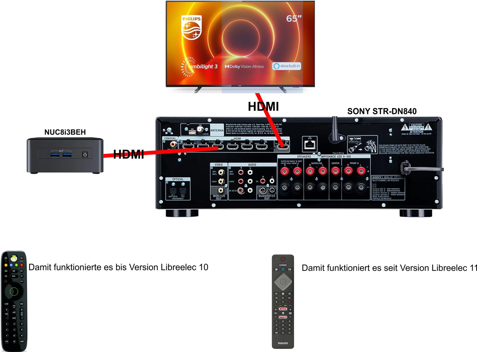

Das soll auch weiterhin der Receiver in Verbindung mit der Xbox-Fernbedienung machen. Das hatte ich doch gleich als erstes geschrieben.
Früher klappte es. Seit Version 11 nicht mehr.

Hallo, es handelt sich um einen INTEL NUC Barebone BOXNUC8i3BEH Core i3-8109U - 2X DDR4
Hallo, Sorry für meine späte Rückmeldungen.
Ich nutze einen Intel NUC i3 welche über HDMI am Receiver STR-DN840 mit 5.1 angeschlossen ist und von dort aus wieder mit HDMI zum Fernseher Philips 65PUS7354 angeschlossen ist.
Grüße -
Genau das ist ja das Problem. Ich habe Kodi sonst immer (Libreelec 10) über die Xbox Fernbedienung steuern können (auch Lautstärke).
Leider geht die Lautstärke nur noch über die TV-Fernbedienung, wovon ich nicht begeistert bin, da ich zwei Fernbedienungen in der nähe haben muss und vorher nur eine.
Meine frage war gewesen, wie ich es wieder schaffen kann es wieder mit nur einer Fernbedienung zu arbeiten.

Hallo, ich benutze die neueste Version von Libreelec 11.0.3. und eine Xbox-Fernbedienung.
Das Problem ist das ich über die Fernbedienung nicht die Lautstärke regeln kann, sobald ich Pasthrough eingeschaltet habe. Die Lautstärke wird dann über die Fernbedienung vom Fernseher geregelt, welcher an einem Receiver hängt. Früher ging das alles über die Xbox-Fernbedienung.Weiß zufällig jemand wie man es beheben kann?
