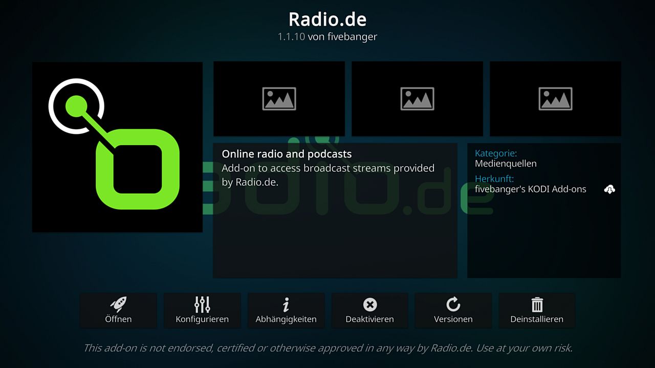

Damit sollte das das AddOn wieder in Kodi 19.x funktionieren.
Ronny: Bevor ich das auf GitHub hochlade, könntest du bitte mal bei dir checken, ob mit dieser Version des AddOns mit Kodi v19.x jetzt wieder alles funktioniert, wie es soll?
Das war die Änderung hier für: https://github.com/fivebanger/kodi_addons/issues/8. Ich werde das kompatibel zu Kodi 19.x machen und für die älteren Kodi-Versionen wieder den alten Ansatz von der Version < v1.7 verwenden.
