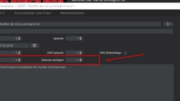

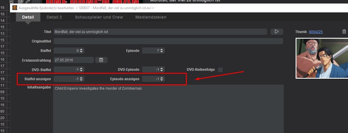

    Sorry für die späte Antwort ^^
    Nutze den TinyMediaManager. Und ich hab gesehen, dass man da scheinbar genau diese Werte in der NFO anpassen kann:
    <displayepisode>16</displayepisode>
    <displayseason>2</displayseason>
    (+ Anhang (TMM))
    , was ich aber nicht ganz verstehe: Bei manch anderen Serien ordnen sich die Special in Kodi automatisch zwischen die Staffel-Episoden, ohne, dass ich diese angepasst habe /:
    wenn das machbar ist, dass das immer funktioniert, könnte ich mir viel Aufwand sparen.
