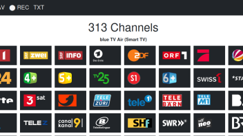

Habe gerade im Telerising Webplayer mit Blue TV Air (Smart TV) und Free-Account in einem Linux Container getestet und es lief einwandfrei.

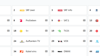

Das Abrufen der Favoritenliste funktioniert bei Swisscom anders. Die Liste muss explizit "Favorites" heißen, damit das Skript die Daten entsprechend lädt.
Danke easy4me, hatte es nur mit "favorites" probiert. Groß-/Kleinschreibung ist hier wichtig.

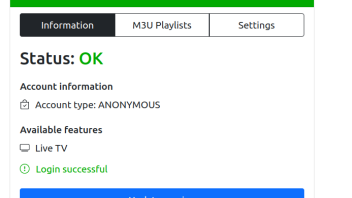

Beim Setup des TV account ist ein Problem aufgetreten.
Mein Zattoo Konto hat die Form: abc+123@gmail.com
Leider akzeptiert die API kein + Zeichen. kann das geändert werden?Fehlermeldung: siehe Anhang
