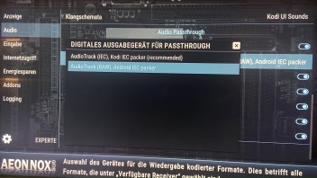

Ich habe jetzt mehrfach die ersten paar Sekunden Elysium in 4K (NFS Share) geschaut.
Bei jedem Versuch gab es Mikroruckler, ohne Ausnahme.Schalte ich unter System/Audio bei "Digitales Ausgabegerät Passthrough" von Kodi IEC auf Android RAW läuft es perfekt!
Ich meine bei Kodi v18 gibt es nur Android RAW.Das verursacht jedoch wieder andere Probleme die IEC behebt zB. Audio Dropouts bei hohen Bitraten wie zB. Gemini Man (4K + TrueHD)
Deswegen habe ich mir zu Leia Zeiten einen Build besorgt welcher Kodi IEC kann, damit war das behoben.Die ganze Mikroruckler Geschichte hängt meiner Meinung nach mit der Audio Verarbeitung zusammen.
