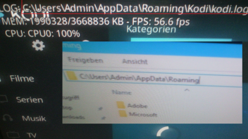

Ich habe das gleiche Problem, unter Windows 10. Ich vermute mal der "Threadstarter" hat nicht alle Infos angegeben.
Ich habe dieses UWP "Kodi will nicht mehr"-Dialog, kurz nach dem er das Hauptmenü anzeigt. Dabei fängt er an die Slider für "Serien" zu zeigen,
dabei stürzt es nach ca 7 Sekunden ab (ohne vorher die Kategorien anzuzeigen! Diese komischen Crashes treten erst auf,
nachdem man Filme bzw. Serien zur Bibliothek hinzugefügt hat.Gehe ich aber ganz schnell auf Filme, dann bleibt Kodi am laufen ohne zu crashen. Es zeigt mir dann auch die Thumbs an.
Wechsle ich dann auf Serien, dann braucht er weit als mehr zu 5 Minuten hin um mir die Serien anzuzeigen.Kodi sagt auch es erstelle mir eine Logdatei unter Appdata... aber die angegebene Datei ist da nicht =(
Zitat von tmpm03Jetzt gehts: C:\Users\...\AppData\Roaming\Kodi umbenennen zu Kodi.old, dann wird beim Start ein neues Verzeichnis angelegt und es funktioniert wieder bei mir.
Wenn kodi es überhaupt schafft... Aber es scheint womöglich mit dem Profil in Verbindung zu stehen...
