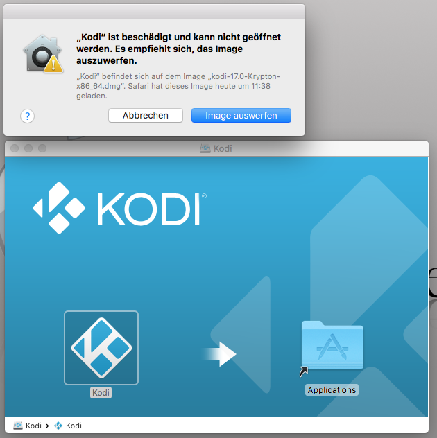

danke für deine Antwort hatte mittlerweile auch die Frage im MacForum gestellt und ebenfalls den Hinweis auf "Gatekeeper" erhalten.
Ich konnte das Problem lösen indem ich Kodi über ein Linux Rechner downloaded hatte und per FileZilla auf mein Mac geschoben habe.
So konnte ich Kodi wie gewohnt installieren. Hast du eine Idee wie ich Safari beibringen kann das ich entscheide welche Datei gut und welche schlecht ist?

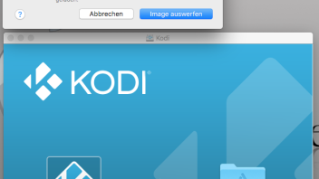

ist der Download von Kodi defekt!!
Bekomme bei den Versuch Kodi zu installieren immer diese Meldung, egal ob Kodi16 oder Kodi17 stimmt da was nicht?

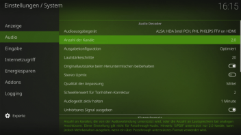

hmmm naja ich kann meine Bose nicht 5.1 vorgaukeln, kann da einstellen was ich will über Lichtleiter kommt 2.0 :((
Super Verbesserung !!
Weil eine der Änderungen in Kodi 17 ist das es keinen Passthrough für Live TV mehr gibt.
Bei DD 5.1 bekommt man dann 5.1 PCM Streams raus
ok da muss man erst mal drauf kommen da kann ich ja lange suchen DANKE für diese Info !!
Ja ... und was heißt das jetzt "5.1 PCM Streams" somit ist der Sound nun schlechter?
Das wird so aber nicht angezeigt, meine Anlage erkennt den als LPCM 2.0 was ist der Grund dieser Änderung?

Device 4 und Device sind "passthrougt" fähig. Ich kann im [definition='1','0']log[/definition] keine "Errors" finden außer das ein paar Icone nicht gefunden werden.
Hier noch der Screenshot...
keiner eine Idee woran das liegen könnte oder was fehlt ?
Was hat sich geändert zwischen den zwei Versionen?
heiko
