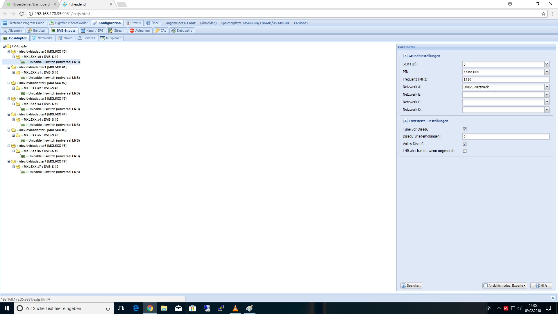

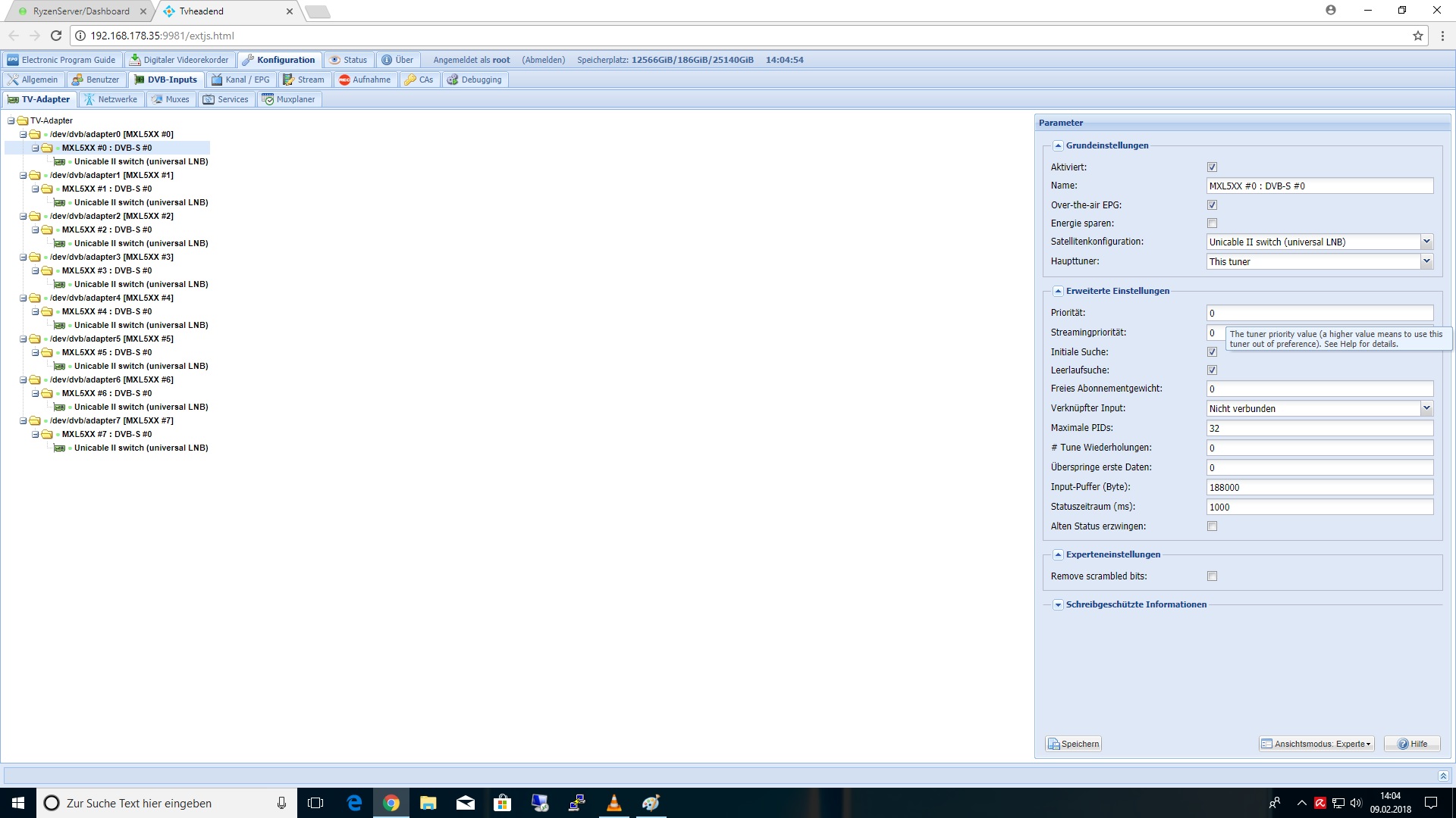

    ich habe mir eine neue Max S8 vor 3 Tagen gekauft. Diese habe ich in meinem Ryzen Unraid Server in Betrieb genommen. Mainboard ist ein Asus Crosshair X370. Ich konnte die S8 problemlos an das TVHeadend Docker weiterreichen. Damit alles stabil läuft nutze ich die Parameter ddbridge.msi=0 ddbridge.fmode=3.
    LNB: IDLU-32UL40-UNBOO-OPP 3 Monate alt
    Stromversorgung: INVERTO UNICABLE II POWER INSERTER
    Kabel: Kathrein LCD 115 & Monate alt
    Keine weiteren Geräte an der Anlage.

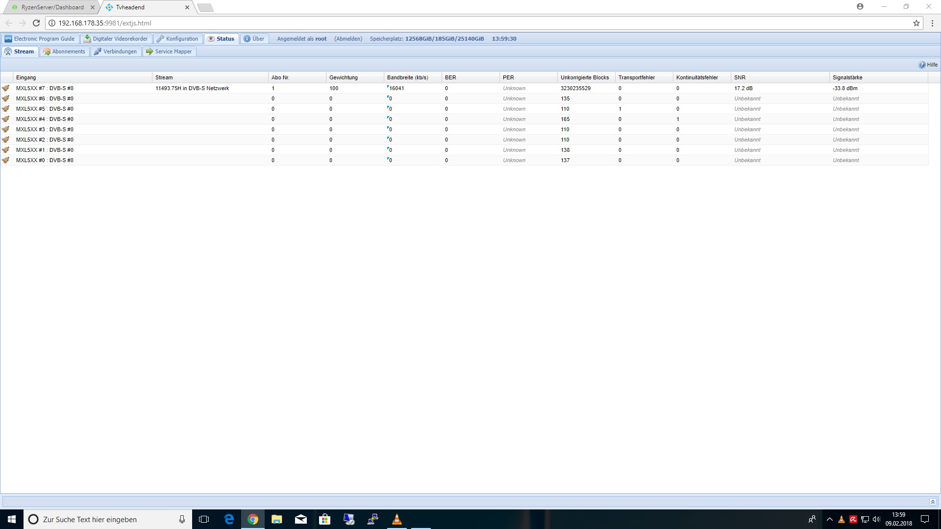

    Ich habe jetzt folgendes Problem: Immer wenn ich im TVheadend eine Stream starte bekomme ich sofort unkorrigierte Blocks. Diese zählen aber nicht hoch, sind aber immer sofort da.
    Des weiteren kommt es ab und zu vor das dass tuning fehlschlägt > das ist selten und nicht reproduzierbar.
    Ich hatte vorher am dem Anschluss einen Digibit R1 und davor ein Octapus Max S8 und die Probleme nicht.
    Gibt es einen Trick oder ein Parameter den ich vergessen habe?
    Anbei Bilder von der Config.
