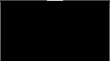

    Hallo zusammen,
    ich nutze LE 9.0.1 MR mit Kodi 18.1 auf einem RPi3 und wollte alte DOS Games spielen. Dazu habe ich mir das DOSBOX Addon installiert.
    Wenn ich es öffne, wird der Bildschirm schwarz (Screenshot #1) und nur wenn ich das Optionsmenü aufrufe, kann ich im Hintergrund Dinge sehen. Siehe Screenshot #2.
    Leider konnte ich keinen Guide finden, was man ggf alles manuell noch konfigurieren muss, auch wie man letzten Endes ein DOS Game lädt...
    Wenn ich z.B. versuche die *.BAT eines Games direkt aus Kodi heraus auszuführen, stürzt Kodi ab und lädt dann neu.
    Also, mache ich etwas falsch oder läuft es einfach (noch) nicht in dieser Kombi?
    Der C64 Emu hingegen, der DOSBOX von seinen Optionen usw. her sehr ähnlich ist, läuft hingegen und zeigt sofort ein Bild nach dem Laden.
    Bin für Tipps dankbar.
    VG
    Stefan
    [xattach=33563,'left']Screenshot #1[/xattach]
    [xattach=33564,'left']Screenshot #2[/xattach]

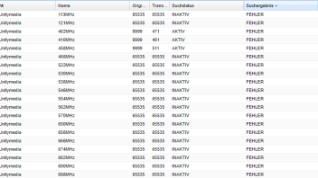

    Was ist das für eine TVH Version? 4.4 gibt es noch gar nicht. Oder hast Du den letzten Release? Das muesste dann 4.2.6 sein...
    Aber nicht so wichtig. Hauptsache die Tuner sind da.
    Mit den Fritzbox-Tunern kenn ich mich nicht so aus, und weil die per bind eingebunden sind, würde ich diese als Fehlerquelle erstmal ausschliessen wollen. Also die Tuner vielleicht einfach mal vorübergehend deaktivieren und allein mit dem Sundtek weiterarbeiten.
    Nochmal scannen lassen, WARTEN (das dauert eine Weile) und schauen, ob sich die Situation verbessert.
    Wenn nicht, schau nach einem spezifischen Sender, such Dir die Mux-Infos raus und füge diesen manuell zu. Klappt das?
    Wenn nicht, was sagt das [definition='1','0']log[/definition]?
    4.4 ist die "Testing" Version von syno.dierkse.nl - wollte sie auch nicht nehmen, sondern eigentlich die 4.2.6, aber diese findet bei mir ausschließlich die FB nebst Tunern, nicht meine beiden Sundtek (DVB-S & DVB-C) - die brauche ich aber zwingend, da ich primär über Sat schaue. DVB-C ist nur Fallback.
    Ich denke das Thema der nicht komplett abgescannten Muxes liegt an dieser TVH Version. Mit der alten 4.0.9 wars fein und der Sundtek fand bei UM um 650 Services. So sollte es eigentlich auch sein. An meinem Anschluss etc. hat sich nichts geändert, nur TVH hab ich eben dieser Tage frisch aufgesetzt.

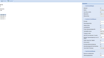

    ich bin auf diesen Thread aufmerksam geworden, da mir bei mir folgendes aufgefallen ist:
    Setup: TVH 4.4-26 auf Synology DS216+ II, FB 6490 mit aktueller FW (2 Tuner derzeit aktiviert), zusätzlich ein Sundtek DVB-C Tuner per USB an der Synology.
    Kabelnetzbetreiber: UM (Hessen)
    Egal was ich mache, er scannt nie alle Muxes komplett ab, derzeit bleiben von 61 Muxes permanent 14 in der Schlange, somit findet er nicht alle UM Sender.
    Wenn ich dann nochmal einen Scan erzwinge, kommt im THV Log u.a.:
    satip: Fritz!Box SAT>IP DVB-C Tuner #1 (192.168.1.1) - RTSP cmd error 7 (Unknown error -7) [8-500]
    Gefundene Sender kann ich aber schauen...
    Anbei noch ein paar Screenshots.
    Habt ihr eine Idee?
    Danke & VG
    Stefan
