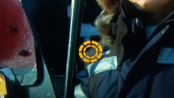

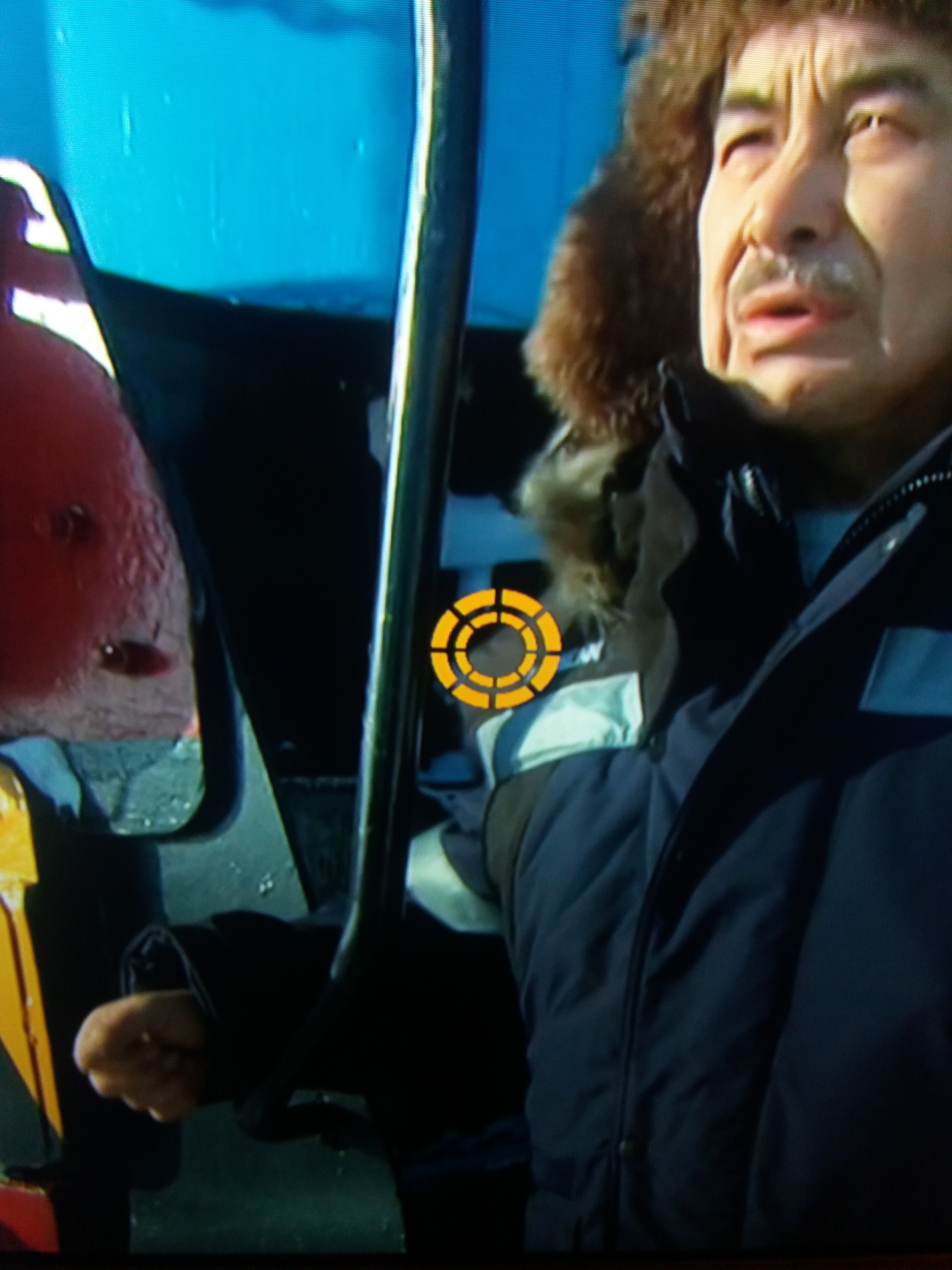

Ich hab das jetzt mal mit dem Free Account geprüft....Live TV funktioniert soweit. Hat jemand auch noch das Problem das der Ladebalken im Bild bleibt?
