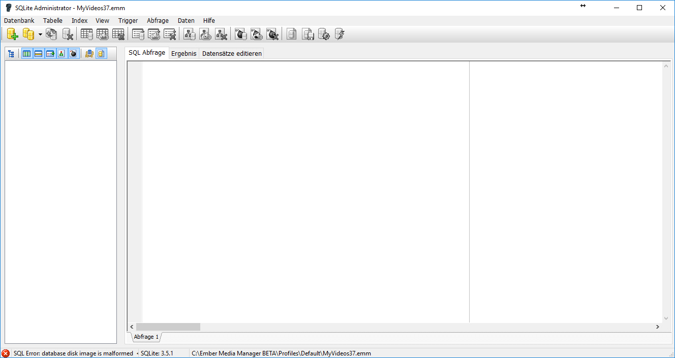

nun habe ich SQLliteadmin..
nur wo liegt die DB ?

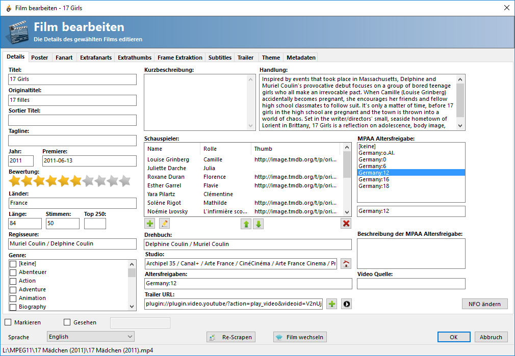

woher kommt die Sprache unten links?nimmt EMBER für eine Abfrage nur den Filename aus dem Dateisystem her? oder werden Tags, bestehende NFOs etc. auch verwendet?
Das hat nicht mit den Audiotags zu tun. IMDB hat einfach nur englische Inhalte. Am besten nutzt du den TMDB scraper an erster Stelle und holst dir von IMDB noch die Top250 und allg. Bewertung. Die anderen Scraper kannst du eigentlich deaktivieren.
Zumindest an einer Stelle scheint die Audio-Sprache reinzukoppeln:
der Filmtitel "Ein Lied von Liebe und Tod – Gloomy Sunday (1999)"
wird wie folgt erkannt: englische Handlung
Klick auf TMDB zeigt auch deutsche Handlung
oben erscheint die Englische Flaggewenn ich nun manuell mit "film bearbeiten" die (Audio)sprache von english auf deutsch setze und nur die Handlung rescrape erscheint die deutsche Handlung.
woher zieht EMBER nun die erste Information?
gibt es eine automatische Methode, um die (Audio)-Sprache auf deutsch zu setzen?

warum kann man EMBER denn nicht (optional) sagen, generell deutsche Handlungen etc. zu ziehen ?

habe inzwischen auch unter Einstellungen - Diverses einen MEDIENLISTEN-Editor gefunden, das das wohl leistet
Ich habs noch nich ganz verstanden; jedoch kann man wohl jedes Datenbankelement ansteuern
