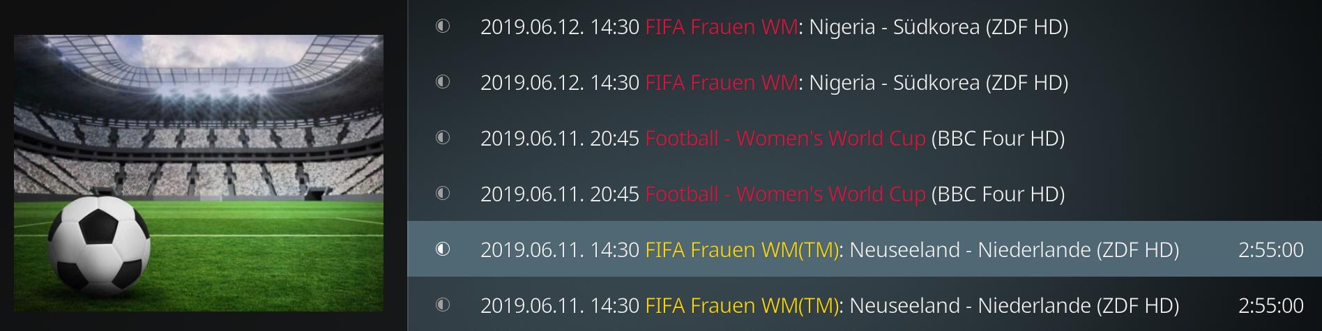

Ich glaube, ich war etwas voreilig. Bin im Menüpunkt Fußball gelandet wo das Livespiel (vielleicht) schon gelistet war und dann die Fehlermeldung kam. Kann das sein? Sieht nach nur Re-Live aus da drinne

Edit: ich sehe gerade, nächster ZDF-Livestream kommt erst morgen (SA) ab 14:25. Bitte etwas Geduld...
Der ZDF-Livestream lief übrigens am Dienstag ohne Probleme bei mir.

In Win & Android mit/ohne Sofortstart geht eben auch nix bei Frauenfußball-WM bei ARD-Sportschau.
Live Überregional kein Problem.
