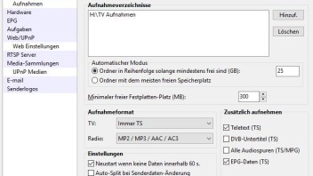

wenn ich Live-TV mittels DVBViewer DMS direkt aufnehmen will, klappt das fast nie, weil immer sporadische Aufnahmeabbrüche sind, mal nach 10, mal nach 30, oder 50min.
Erstelle ich aber eine Timer-Aufnahme klappt das immer zuverlässig. Hat wer eine Idee wo ich ansetzen könnte? Im DVBViewer Forum gab es keine Lösung (tippte auf den DMS). Also der Versuch hier.
Warum klappen Timer-Aufnahmen immer zu 100% und Direkt-Aufnahmen brechen fast immer ab? Kodi 17.6
Danke für Vorschläge.

Vielen Dank! Das wars, hatte falsche Baustelle erwischt
Danke Skybird, du hast auch den RS/DMS am laufen ?[xattach=28831]DMS[/xattach]

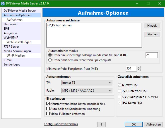

Hallo.
ich schaue über meine FritzBOX 6490 Cable TV, habe dafür auf den DVBViwer Media Server (ehemals Recording Service) geupgradet. Läuft auch alles tip top, einzige was nicht geht ist der Videotext. Haken im DVBViewer Media Server ist gesetzt. Ich habe fast den Verdacht das der DVBViwer Client VT nicht unterstützt oder weiß wer Rat?
Danke und Gruß,
