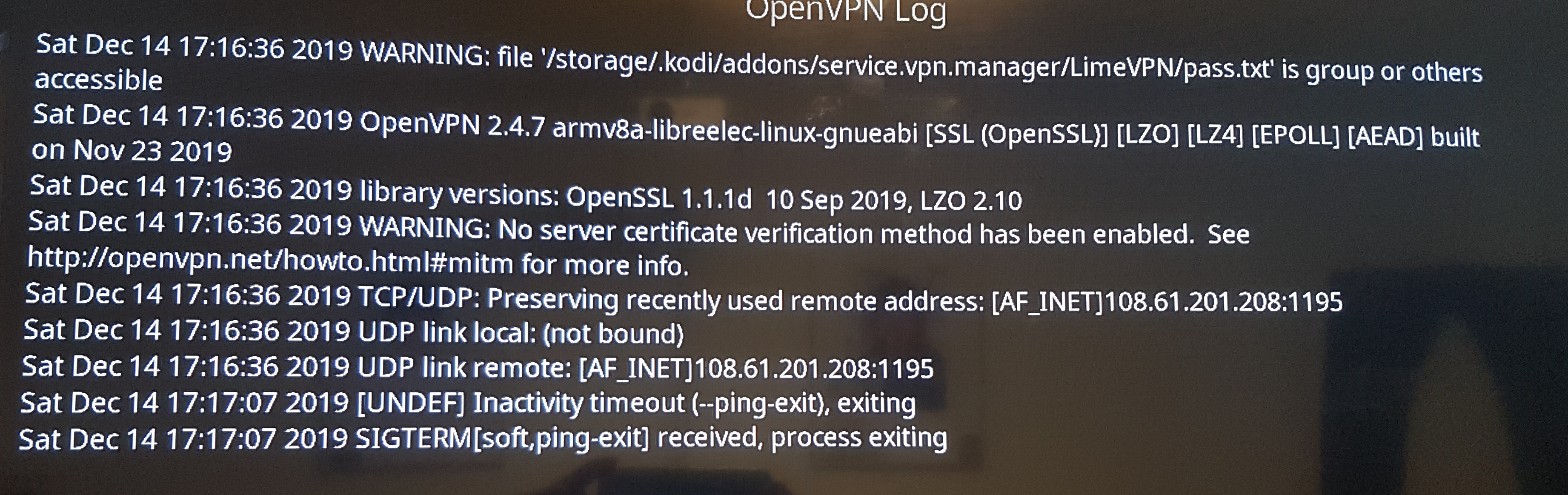

Wollte ja gerne wissen wieso das Addon sich nicht verbindet obwohl man den eingebauten Wizard dazu benutzt wo man nur seine Daten vom jeweiligen Betreiber einfügen muss. Anfangs sieht es ja aus als verbinde er sich und bricht mit der Fehlermeldung ab die im Logfile steht.
Hallo!
Ich würde gerne den VPN Manager über den Wizard einrichten. Nun hab ich meine Account Daten vom LimeVPN Betreiber im Manager angeben. Nach den Start der Verbindung sieht es aus als ob der sich verbinde doch dann läuft eine Zeit ab und etwa 20 Sekunden später kommt die Fehlermeldung wie auf dem Bild zu sehen.
Libreelec (neueste Version) und VPN Manager.
Kann mir da jemand helfen bitte. Danke.
