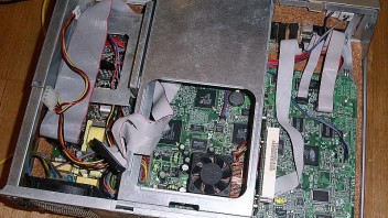

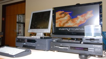

    Olivetti Envision P75 von 1995, Commodore CDTV von 1991, mein alter HTPC, MSI MS-5206 Prototyp von 1998, noch da, aber kaputt...
