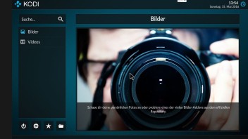

    Hallo Zusammen,
    der Vollständigkeit halber hier die Vorgeschichte (erster Beitrag):
    Kein TV mehr nach Update
    Mein Kodi am Linux hat sich also "selbstständig" aktualisiert und seit dem habe ich kein Live-TV mehr, bzw sieht das Kodi überhaupt total anders aus o_O
    Siehe Anhang....
    a.) Wie bekomme ich bitte wieder die gewohnte Kodi-Ansicht? Ich bin ehrlich - ich komme mit dieser Ansicht und den Menüs überhaupt nicht zurecht...
    b.) Warum funktioniert das Live TV nicht mehr?
    (siehe Vorgeschichte hat am Android Tab ein komplettes De-Install und Neuinstallation geholfen)
    Wie kann ich im Linux wirklich komplett das Kodi deinstallieren? Mir scheint, dass nach einem remove und neu Installation immernoch die alten Einstellungen etc erhalten bleiben.....
    Achso, vieleicht sollte ich noch mein Linux erwähnen xD -> Linux Mint Cinnamon 64bit - aktuell -> Also ein Debian
    Viele Grüße,
    Kharim
