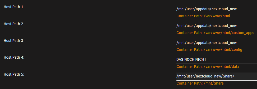

Zu aller erst Backups machen!
Dann den Container installieren und andere Pfade für Config und co. nehmen. Wenn man die alten Nextcloud-Configs nutzen möchte, funktioniert das nicht.
Den Pfad für die User-Files am besten noch nicht einbinden, da es die Benutzer noch nicht gibt und es bei einem Scan zu Fehlern kommen kann.

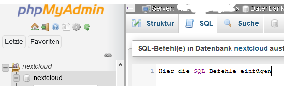

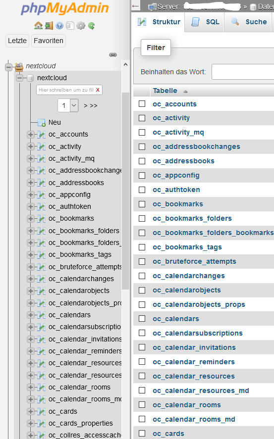

Dann Datenbankeinträge anpassen und hinzufügen. Ich bin durch jede Tabelle der alten Datenbank gegangen und habe geguckt ob es Punkte gibt, die wichtig sein könnten.
Habe dabei z.B. Einträge aus Adressbooks, Cookbook, external_mount, groups, share ... usw. exportiert, die Befehle raus kopiert, die neue Datenbank ausgewählt und als SQL-Befehle abgefeuert (phpMyAdmin).
Bei der Tabelle user habe ich die Zeichen aus password rauskopiert. Nachdem die User angelegt wurden, habe ich das Passwort damit ersetzt, damit die Benutzer nicht verwirrt sind und sich normal einloggen können.
