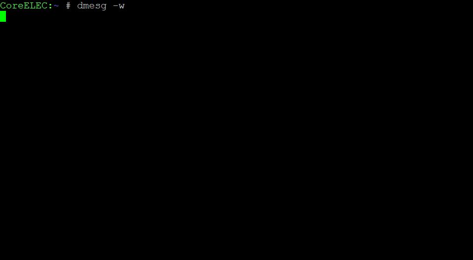

    So habe jetzt wie du gesagt hast das ganze dmesg instaliert
    Als erstes habe ich um nicht zu viel komandos zu sehen dmesg -c gemacht.
    Danacht dmesg -w und alle tasten durchgedrückt auf der FB und das ergebniss ist
    Putty
    CoreELEC:~ # dmesg -w

    aber dieser befehlt an sich will wohl nicht so recht
    Ausgabe vom putty:
    dmesg: invalid option -- 'w'
    BusyBox v1.31.0 (2019-09-15 18:06:46 BST) multi-call binary.
    Usage: dmesg [-c] [-n LEVEL] [-s SIZE]
    Print or control the kernel ring buffer
    -c Clear ring buffer after printing
    -n LEVEL Set console [definition=12,9]logging[/definition] level
    -s SIZE Buffer size
    -r Print raw message buffer
    CoreELEC:~ #

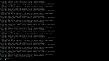

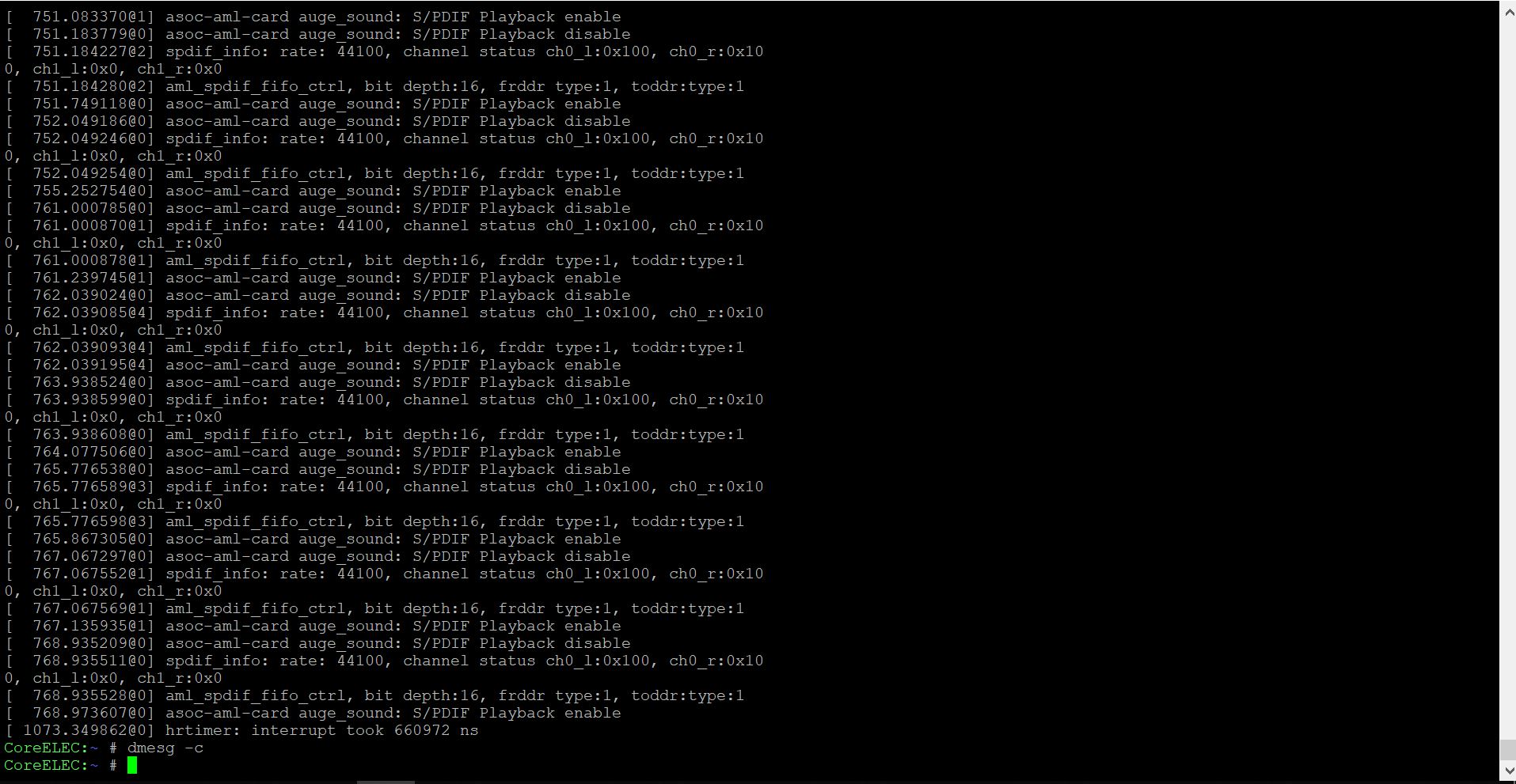

    Als nächstes habe ich putty geöffnet mich über ssh mit der box verbunden und und dmesg -c eingegeben.
    und das kamm bei der ersten eingabe raus.
    https://pastebin.com/2JwMCzz2
    Jetzt sollte ich nach der anleitung alle knöpfe der FB einmal drücken und danach wieder dmesg -c
    im putty eingeben.
    Ausgabe von putty ist :
    CoreELEC:~ # dmesg -c
    CoreELEC:~ #

    2) Set Factory Code
    Open the /storage/.config/remote.conf in any editor. You can also use the windows share \\your_box_IP\Configuration.
    Open a SSH session to your box (I use putty for this. User root, password libreelec).
    Type ‘dmesg –c’ in the ssh terminal. Ignore the message, it’s only for clearing the cache.
    Press any key in your remote control and directly dmesg -c in the ssh terminal. You will get something like this:
    1. wrong custom code is 0xXXYYZZZZ
    Und genau das ist doch das Problem ich bekomme nach der anleitung nunmal keinen Factory Code meiner FB. und verbesser mich wenn ich mich irre aber diesen brauche ich doch damit die FB überhaupt etwas mit der remote.conf anfangen kann und die befehle abgreift.
    Lg
    Gut alles klar das werde ich machen und ich hoffe das ich dann am ende auch Herstellercode der Fernbedienung bekomme weil laut anleitung ist es ja der erste schritt und diesen überspringe ich somit ja grad und ohne diesen code wird das wohl auch nicht gehen aber ich bearbeite erstmal einträge.
