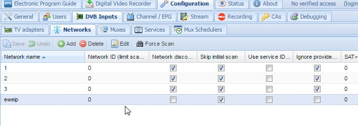

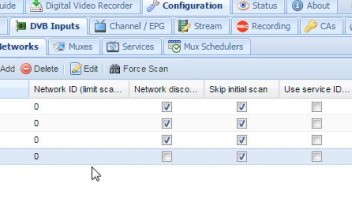

    Dann müssen die Kanäle konfiguriert werden. Hier erstellt man zuerst ein oder mehrere Netzwerke, z.B.
    • A)DVB-S
    • B)IPTV (Ewe)
    Dort konfiguriert man dann die Quelle. Für A) wäre das z-B- Astra 19.2E. Für B) vorerst nichts.
    Die Nächste Ebene sind Muxe. DVB-S Muxe werden, wenn ich mich recht erinnere, selber gefunden. Dauert nur etwas, dann hat man eine ganze Liste mit Muxen. Damit hatte ich allerdings anfangs Probleme, mir fehlten einige Sender. Geklappt hat es, als ich im Ordner /usr/share/tvheadend/data/dvb-scan/dvb-s die Datei namens Astra-19.2E mit folgendem Inhalt befüllt habe:

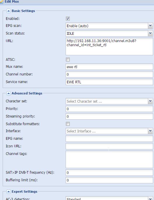

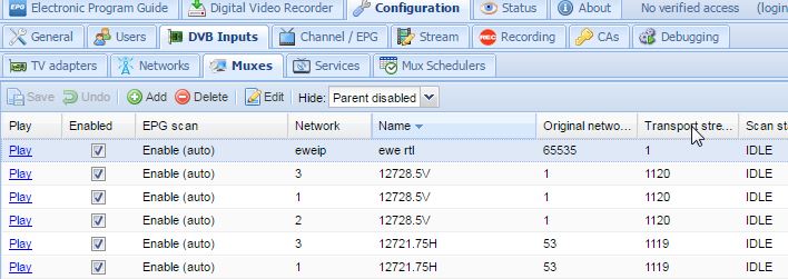

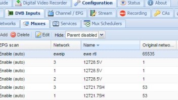

    IPTV Muxe werden manuell hinzugefügt, z.B. als Link zu einer m3u Datei.
    Ich habe Franks m3u auf einem NAS mit webserver liegen, und die url zur m3u als Quelle im Mux angegeben. Man kann aber auch direkte Links im Mux eintragen, z.B. http://adressevonkodi:9001/channel.m3u8?c…=int_ticket_rtl

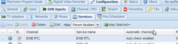

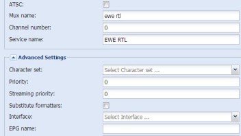

    Weiter geht’s mit den Services. Ein DVB-S Mux kann mehrere Services beinhalten, z.B. RTL, Sat 1, ARD usw. Der IPTV Mux kann ebenfalls mehrere Services beinhalten, so wie es beim genialen ewe iptv Addon der Fall ist. TVH scannt nun die eingetragenen Muxe nach Services. Einfach abwarten, irgendwann hat man alle Services in der Service-Liste stehen.

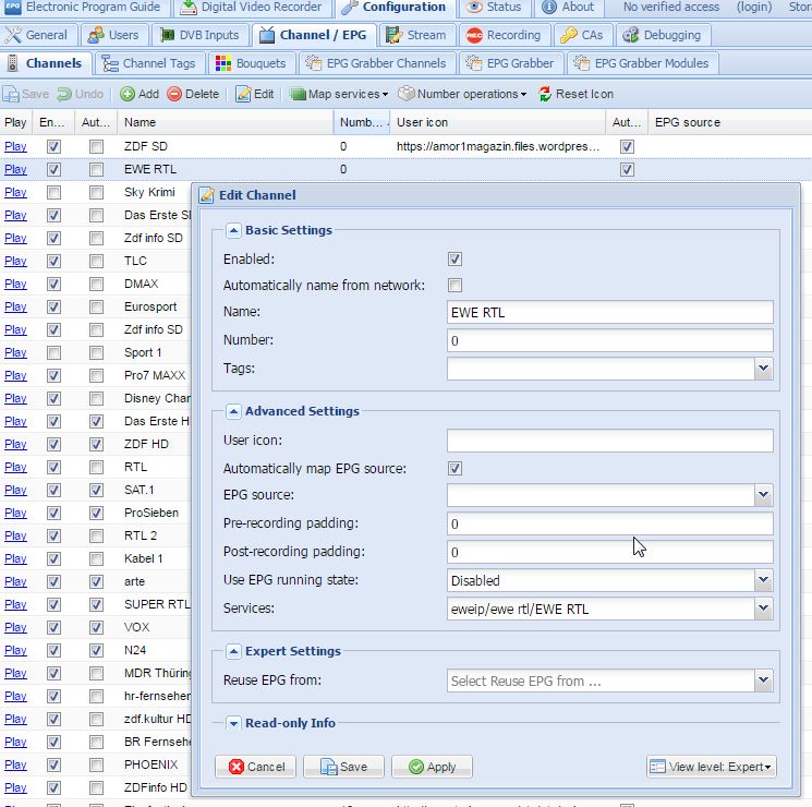

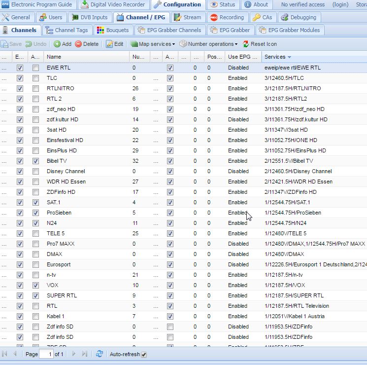

    Jetzt können endlich die Sender konfiguriert werden. Manuell hab ich das gemacht.
    Neuen Sender erstellen, Service aus Liste auswählen und dem neuen Sender zuordnen, benamen, fertig. Das tat ich ca. 50 Mal für 50 Sender.

    Dooooooch!! Es hat ein paar Minuten gedauert, aber dann hat er den Service im Mux gefunden (keine Ahnung, ob das nur in TVH so heißt ^^).
    Ich habe zu Testzwecken eine einzelne URL gegeben.
    Und das Beste: Aufnahmen klappen!
    Vielen Dank!
