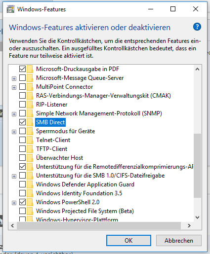

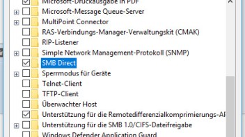

    Danke für die schnellen Antworten, jetzt geht es!
    Ja es sind 4 Externe Platten an LibreELEC angeschlossen, die Einstellungen in LibreELEC sind auch Ok.
    Musste bei Windows Einstellungen auf Apps - (rechts) Programme und Features - (links) Windows Features Aktivieren - hier SMB direct und Unterstützung für SMB Dateifreigabe aktivieren
    Moin Moin,
    ich kann seit kurzer Zeit nur noch von Libreelec auf meine Windows Ordner Zugreifen aber leider nicht umgekehrt. Bei SMB Freigabe ist die Automatische Freigabe von Externen Laufwerken Aktiviert, aber Windows findet die nicht...
    Was muss ich noch machen?
