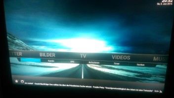

@rolapp So! Ich habe es alles mal nach meinen Bedürfnissen angepasst. Jetzt bleibt nur noch das Problem mit der "1969".
Mir ist aufgefallen, dass obwohl im EPG eine Beschreibung zur jeweiligen Sendung vorhanden ist, taucht diese jedoch nicht in der Kanalliste auf. Das ist überall der Fall wo die ominöse "1969" auftaucht. (Siehe Bilder). Ich benutze übrigens die Ansicht "Medieninformation".
Wenn das Problem behoben werden könnte, dann wäre ich sehr glücklich!

@korni Wenn du mir noch Verraten würdest um welche Skin es sich handelt, köönt ich das auch Nachvollziehen. Dein Skin scheint in der Ansicht eine Jahreszahl anzuzeigen, die es im Menü nicht gibt.

Habe eben ein Update eingespielt. Änderungen beschreibe ich dann gleich. Poste doch mal eine Screenshot mit 1969. Welche Skin ist das. Die aktuelle Version ist 1.6.8.1.
Skin ist Eminence 2.

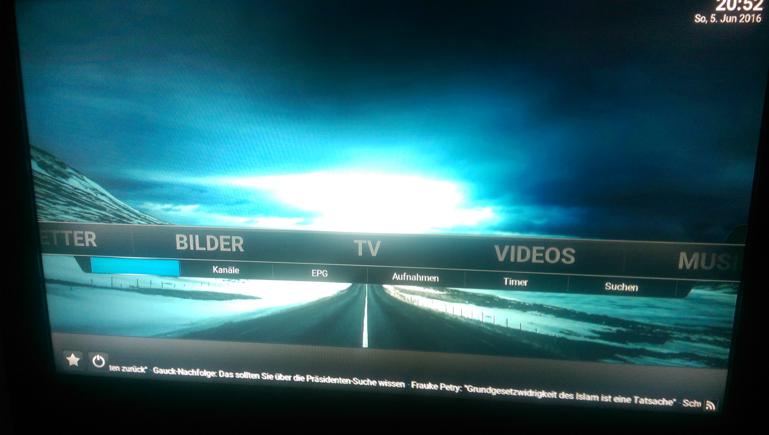

Leider habe ich nun im Reiter "TV" einen leeren Menü Unterpunkt.
Wie bekomme ich diesen entfernt?
