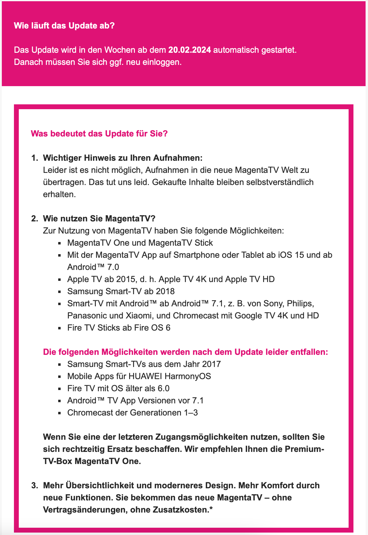

    Habe mir vorhin den MagentaTV Stick geholt und mit dem Zweitaccount auf MagentaTV 2.0 umgestellt.
    Im Anhang die .apk, hoffe dass es die richtige ist :)
    Möchte hier keine Konkurrenz mit dem Bereitstellen der .apk zu FoLeY sein, jedoch wäre ich heilfroh, wenn die 2.0 eventuell am 20.2. zur Umstellung bei meinem Hauptaccount auch über das PVR Addon läuft.
