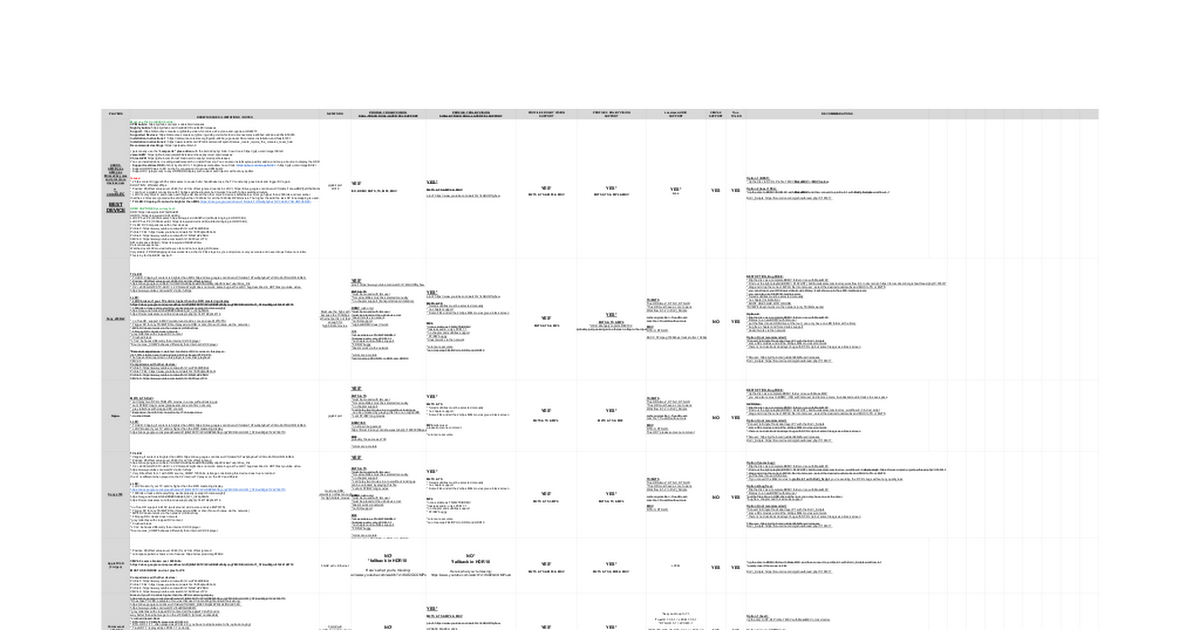

    Mist. Die URL aus dem ersten Post mit der google drive spreadsheet info ueber DV support der verschiedenen Player scheint verschwunden zu sein. Hat da jemand Info zu ? Haette man ja wohl versuchen sollen, en Backup zu machen *seufz*...
    Meinst du das hier?
    Dolby_Vision_stuff.xlsx
    docs.google.com
    Der Ersteller hat es aus versehen gelöscht, es fehlen dadurch ca. 1 Monat an Daten.
    SORRY DELETED THE OLD FILES BY MISTAKE. ONE MONTH OF DATA IS MISSING....
