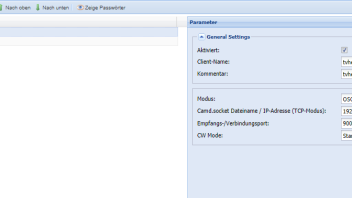

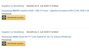

Also, ich habe die beiden an meinem TV-Server (Libreelec mit Tvheadend als Addon und Oscam im Docker) und es läuft 1a geschmiert..

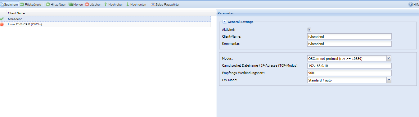

Moin.
Nachdem ich auf eine Synology gewechselt bin von Unraid habe ich mir eine OctopusNet von Digital Devices bestellt. Bekomme asie aber seit Stunden auf Teufel komm raus nicht wirklich zum laufen... Ok, mittlerweile um die Uhrzeit macht es auch gar keinen Sinn mehr. Aber meine Frage:
Hat wer ne Ahnung, ob tvheadend mit dem CI von der Octopus (bzw. den ankommenden Streams) kompatibel ist? Free TV habe ich hinbekommen, aber verschlüsselte Sender nicht. Entschlüsselt werden sie auf jeden Fall, im VLC oder ähnlichem laufen sie...
Bin für jeden Input dankbar, erst mal gute Nacht!

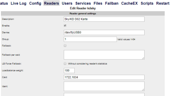

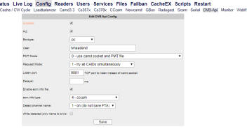

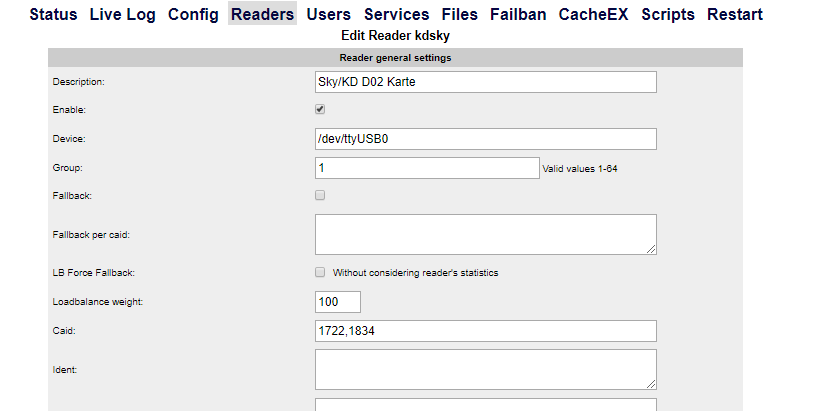

Vielleicht helfen Dir meine Schnipsel noch zur groben Orientierung, wobei ich eine D02 habe.

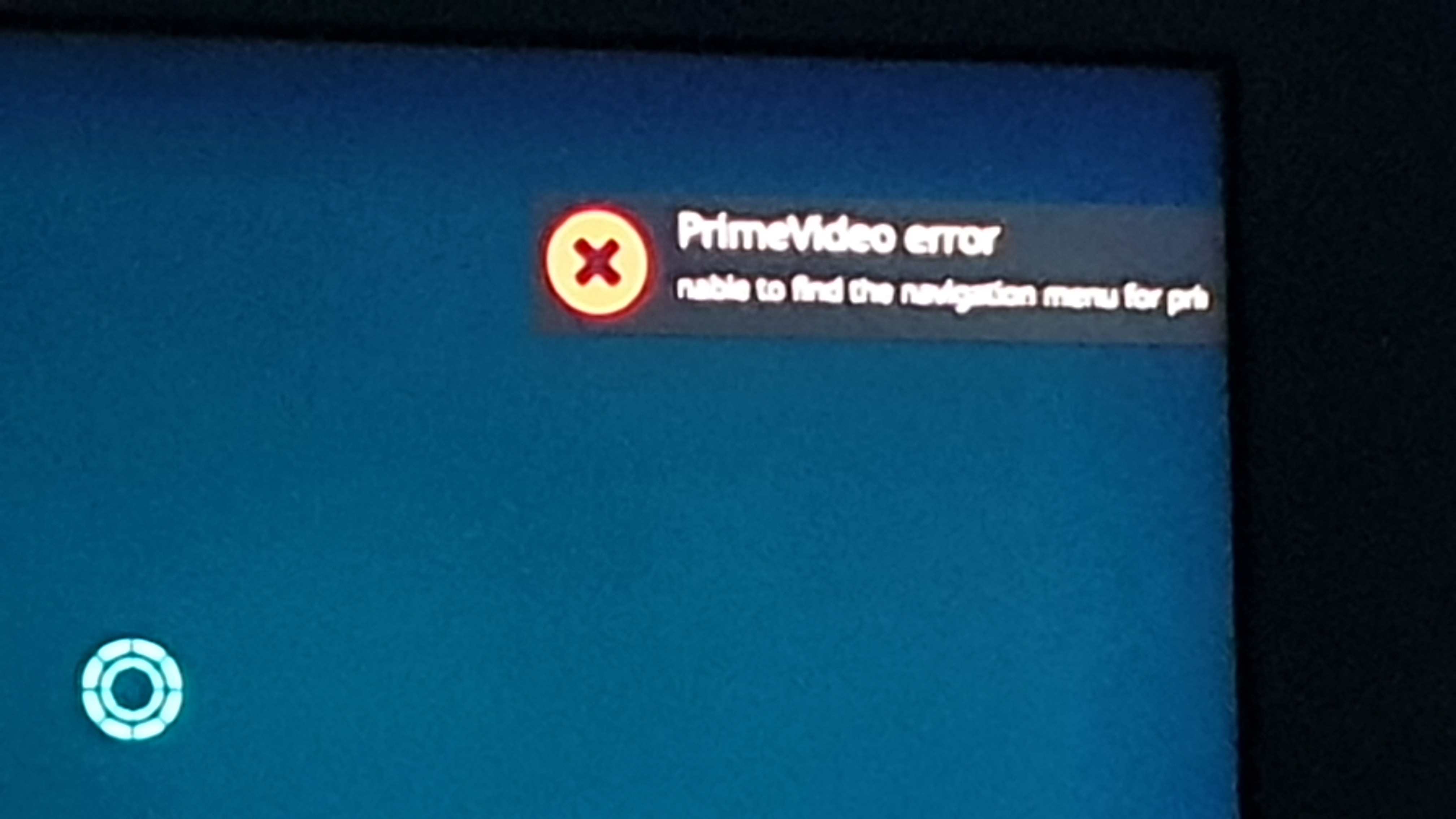

Ähm, hab mich mal durch einige Beiträge durchgewälzt und einiges ausprobiert und installiert.. Ist irgendwo in diesem kleinen Thread die Lösung zu dem Problem im beigefügten Screenshot aufgeführt? Finde hierzu leider gar nüx, Anmeldung hatte problemlos geklappt, aber mein Aufruf das folgende:
Unable to find the navigation menu for prime video.com

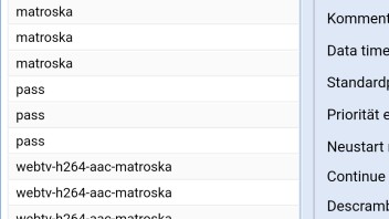

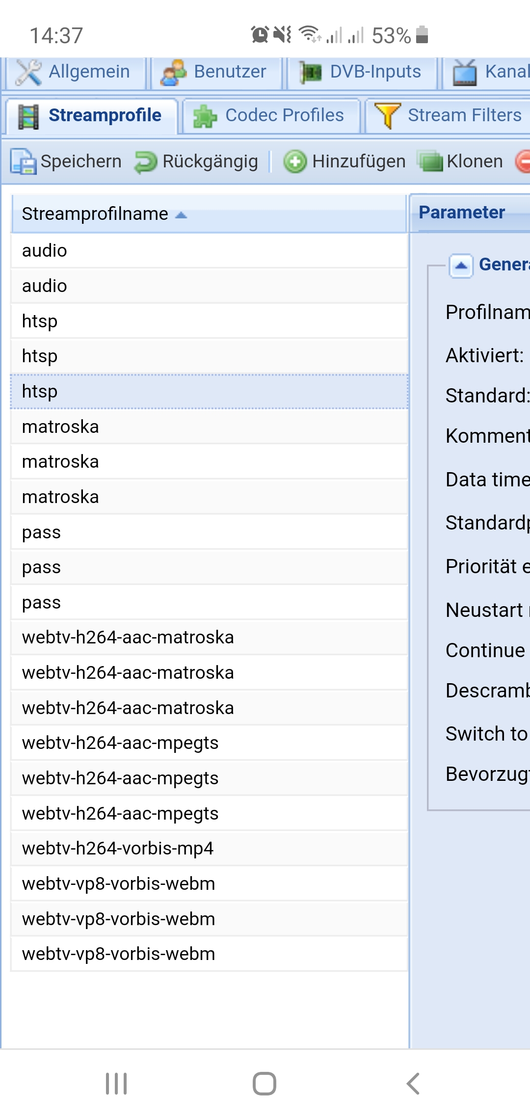

Hi, ich habe - warum auch immer- ab irgendwann alle Streamingprofile doppelt und dreifach gehabt. Siehe Screenshot!
Ich würde diese gerne einmal bereinigen bzw. auf Standard setzen.
Seit einiger Zeit kann ich keine Aufnahmen mehr fortsetzen an der letzten Wiedergabeposition und bin auf der Suche nach möglichen Gründen. Ich glaube zwar nicht das dies der Grund für hierfür ist, aber wenn man es mal wieder sauber hat finde ich daa gut!Irgendwer mit knowledge, wie man dies bewerkstelligt?
