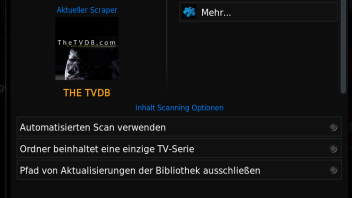

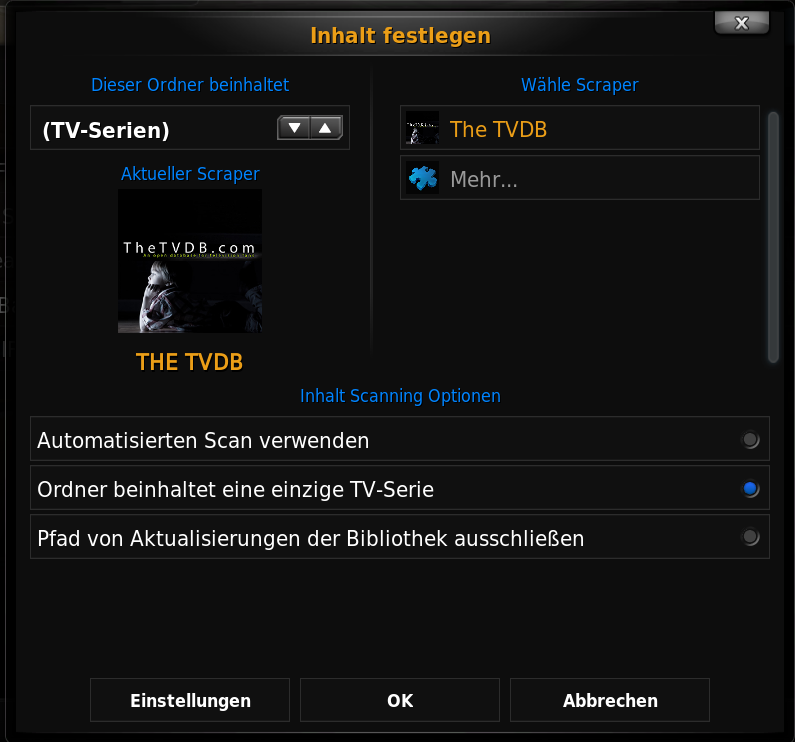

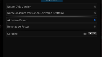

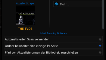

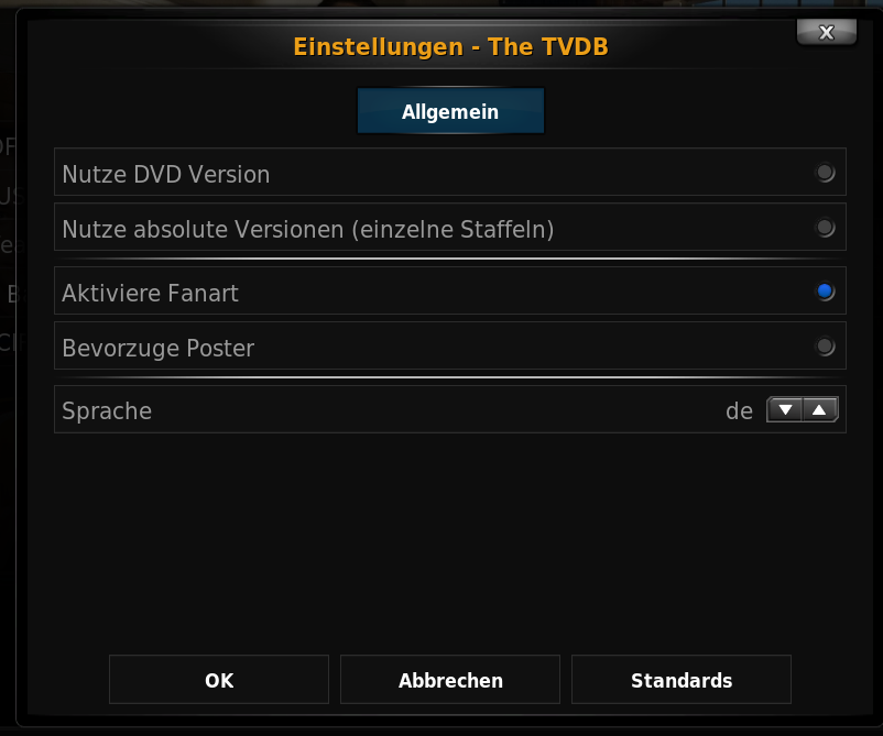

Nutze DVD Version JAHabe ich versucht, aber leider ohne Erfolg. Wie es aussieht, muss ich die .vob, .ifo, usw. umbennen zum Serientitel! Schade...oder hat sonst noch jemand eine Idee?

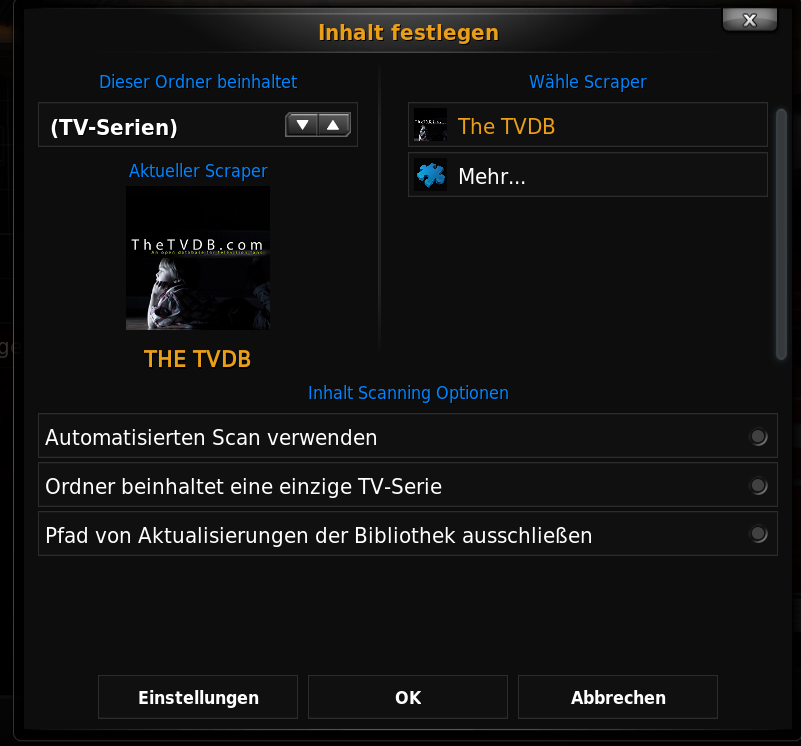

Sorry...anbei die Printscreen
Der Printscreen nas_serien und nas_serien_einstellungen ist die oberste Ordnerebene. Alle anderen Ordnerebenen entsprechen dem Printscreen nas_serien_BIG BANG THEORY und nas_serien_BIG BANG THEORY_einstellungen.
Ich hoffe diese Angaben helfen dir weiter.

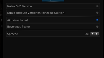

Leider hat das verschieben der Dateien nicht den erhofften Erfolg gebracht. Ich habe die Vermutung, dass ich eifach nicht die richtige Scrapereinstellung habe. *Verzweiflungpur*
Scrapereinstellungen auf nas/Serien
Automatisierten Scan verwenden nein
Ordner beinhaltet eine einzige TV-Serie nein
Pfad von Aktualisierung der Biblio ausschliessen neinNutze DVD Version nein
Nutze absolute Versionen nein
Aktiviere Fanart ja
Bervorzuge Poster nein
Sprache deScrapereinstellungen auf nas/Serien/BIG BANG THEORY
Ordner beinhaltet eine einzige TV-Serie ja
Aktiviere Fanart ja
Sprache deScrapereinstellungen auf nas/Serien/BIG BANG THEORY/Staffel 01
Aktiviere Fanart ja
Sprache deScrapereinstellungen auf nas/Serien/BIG BANG THEORY/Staffel 01/BIG BANG THEORY - S01E01 - PENNY UND DIE PHYSIKER
Aktiviere Fanart ja
Sprache deVIDEO_TS habe ich gelöscht!

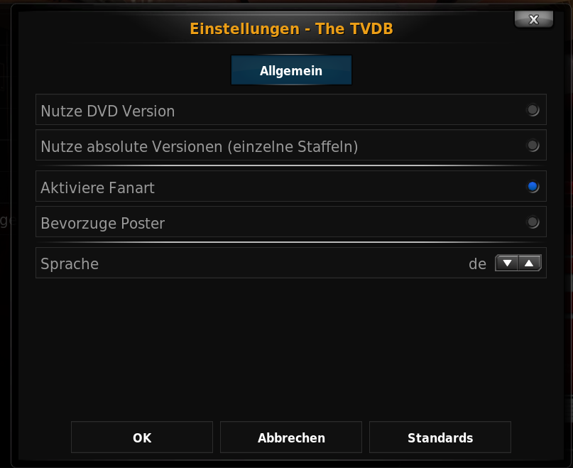

Habe das [How To] bereits gelesen und die mehrere verschiedene Einstellungen ausprobiert. Aber keine hat mich zum Erfolg gebracht. Wahrscheinlich fehlt nur irgendwo ein keiner Haken.
Die Einstellung im Scrapper mache ich immer auf der Ordnerebene nas/Serien. -
Dasging ja flott...
Leider finde ich diese Einstellungen im SerienScraper (TVBD) nicht! -

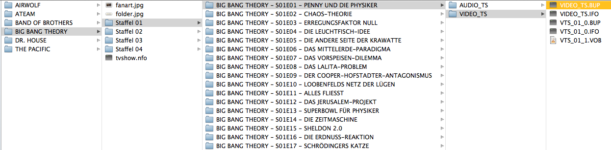

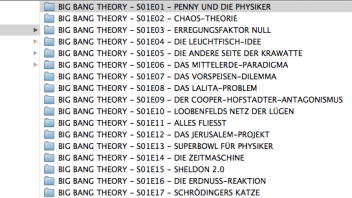

Hallo XBMC Fangemeinde
Bereits habe ich einige Foren und Themen durchsucht, aber ich möchte zuerst wirklich sicher sein.
Gibt es keine Möglichkeit die Serien in folgender Ordnerstruktur zu scrapen? Bei den Filmen funktioniert dies tadellos.
nas/Serien/BIG BANG THEORY/Staffel 01/BIG BANG THEORY - S01E01 - PENNY UND DIE PHYSIKER/VIDEO_TS/VTS_01_1.VOB... .IFO (siehe Bildanhang)Ich wollte mir die Arbeit ersparen, alle Titel manuel von VTS_01_1 auf den "Serientitel" zu ändern.
Vielen Dank für eure mithilfe und das super Forum.
