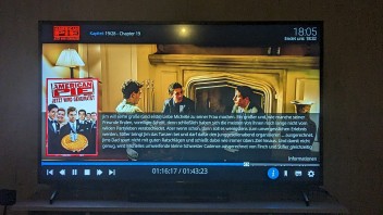

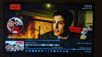

Kann man die rotierende Disc im Player anhand der Höhe des Bildes positionieren? Wenn ich das richtig sehe, ist die aktuelle fest positioniert oder?

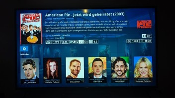

Feines Tool, oder? . Da scheint dann wohl emby-next-gen das Problem zu sein. Da der Kodi-Videoplayer ja Zugriff auf den Stream hat, zeigt er auch korrekt HDR an. Der Rest wird von emby-next-gen wohl nicht ausgeliefert. Da gibt es Nachholebedarf.
Jupp, danke. Ich mach dann bei Gelegenheit dort mal ein Ticket auf.
Edit//
@PvD Das Feld ist "strHdrType" oder? Ich habe gerade mal in das emby Plugin reingeschaut. Das wird nicht befüllt. -

Wenn Du Direktzugriff auf die Datei hast, kannst Du da mal mediainfo drauf ansetzen? Das sollte ja ausgeben, ob das nun eine HDR (oder keine) ist.
Eh ja ich hab Zugriff. Was genau soll ich machen?
Ich habe gerade die Datenbank bereinigt und alles neu eingelesen, sehe trotzdem nichts, in Estuary auch nicht.
Wahrscheinlich stammt der DB-Eintrag für diesen Film noch aus einer Zeit vor Nexus, als die HDR-Erkennung noch nicht implementiert war.
Mhm nee ist ne Neuinstallation, gab also kein Upgrade.
Diese Erkenntnis lässt sich sicher ganz leicht bestätigen, indem Du für diesen Film nochmal alle Einträge aktualisierst (Film -> Info -> Aktualisieren). Dann sollte auch das HDR-Flag auftauchen.

Danke für die Info. Bei mir ist es aber leider trotzdem nicht sichtbar. Also auf Bild 3 ja (im Player) aber Bild 1+2 habe ich kein Flag. Bringt dir da ein Log was? Gerät ist der Sony-Fernseher in der Signatur.

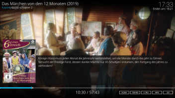

Wo hast du das gefixt? Ich sehe das Mediaflag nur im Player
