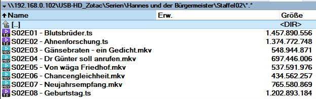

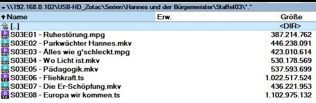

    wegen div. Probleme musste ich mein Kodi-System neu aufsetzen (LibreELEC 9.2 mit Kodi 18.4) auf einer ZOTAC-Box.
    Bei einer TV-Serie (Hannes und der Bürgermeister) habe ich allerdings massive Probleme.
    Die Serien sind auf einer externen USB-Platte abgespeichert, die mit der Box verbunden ist.
    Die Serie als solche wird beim Aktualisieren zwar erkannt, aber statt der vorhandenen 23 Staffeln werden nur die ersten beiden Staffeln eingelesen mit jeweils 8 Episoden.
    Bei diversen anderen Serien (teilweise noch umfangreicher) funktioniert alles bestens, d.h. diese werden erkannt und komplett eingelesen.
    Die Ablage der Serien und Bezeichnung der einzelnen Episoden habe ich alle nach dem gleichen Schema vorgenommen.
    S01E01 - Episodenname (alternativ habe ich auch mal 1x01 getestet) bis S23E04.
    Diese Episoden befinden sich im Verzeichnis "Hannes und der Bürgermeister" und dieses wiederum im Verzeichnis "Serien".
    Ab Staffel 3 fehlt alles, obwohl die Folgen auf der Festplatte nach obiger Schreibweise vorhanden sind. ?( ?( ?(

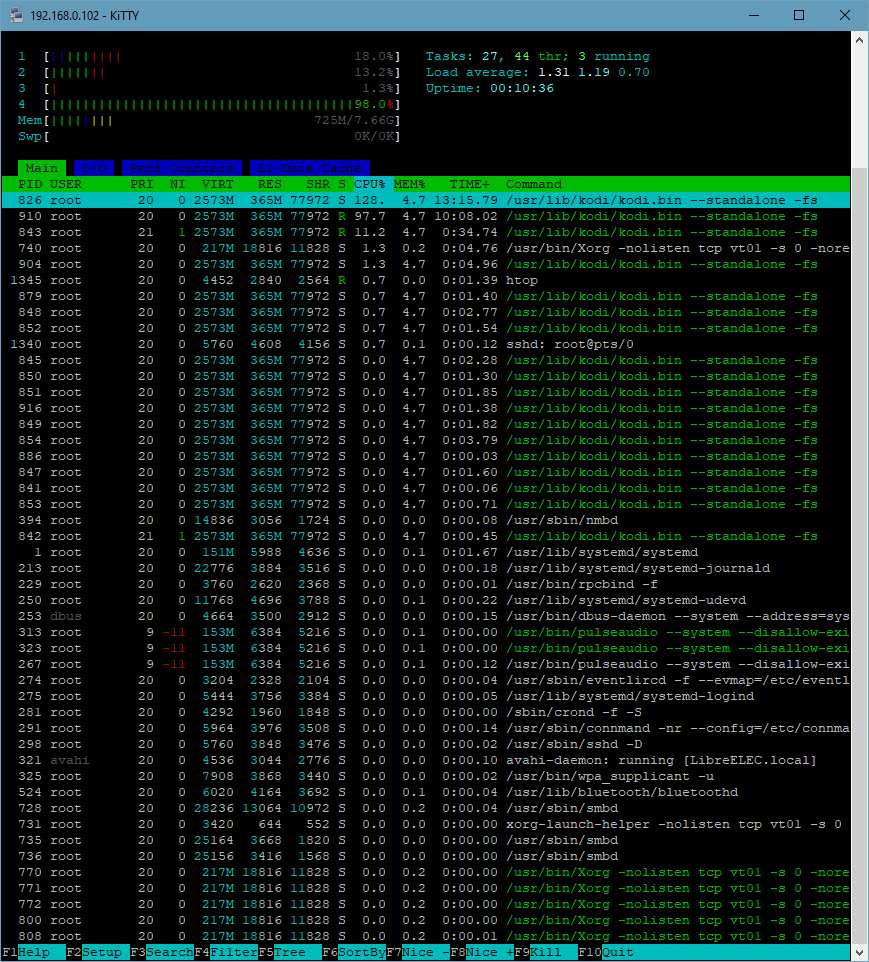

    Hier mal ein Zwischenergebnis:
    Eine Hardcopy von "htop" im Anhang.
    Der benutzte bzw. verbrauchte Speicher: 455 MB von 7847 MB
    Das Update auf LibreELEC 9.2 habe ich mittlerweile durchgeführt. An der CPU-Auslastung ändert sich jedoch nichts: Ein Kern bewegt sich bei ca. 95 bis 100 % auch im "Idle-Modus".
    Weitere Tests werde ich noch durchführen:
    Deaktivierung aller Addons (waren eh nicht viele): keine Änderung
    Anderer SKIN: keine wesentlichen Änderungen.
    Beim Hantieren mit der Box wurde der Ton schlagartig dumpf trotz eingestecktem HDMI-Stecker. Das Bewegen des HDMI-Steckers führte zu Verzerrungen und teilweise Ausfällen beim Ton.
    So tippe ich nun auf einen Hardware-Defekt und werde die Box wohl ersetzen.

    jacky_smith
    Hallo an die Fachleute!
    Ich habe von einer TV-Serie mehrere Staffeln mit jeweils mehreren Episoden aufgezeichnet und in Kodi eingepflegt.
    Leider hat sich innerhalb einer Staffel bei der Nummerierung ein Fehler eingeschlichen.
    Benannt waren die Dateien wie folgt innerhalb der Staffel 2 (vereinfachte Darstellung):
    s02e01_TitelA
    s02e02_TitelC
    s02e03_TitelB
    Als ich die 2. Episode abspielen wollte, stellte ich fest, dass Titel C und bei der 3. Episode Titel B wiedergegeben wurde.
    Die Inhaltstexte (Vorschau usw.) richten sich jedoch nach der Staffel-/Episodennummer und passten folglich nicht zum laufenden Video.
    Richtig sollte es natürlich lauten:
    s02e01_TitelA
    s02e02_TitelB
    s02e03_TitelC
    Ein Umbenennen der Dateien auf der Festplatte hat gar nichts gebracht.
    Danach habe ich die "vertauschten" Dateien auf der Festplatte komplett gelöscht, die Bibliothek innerhalb der Systemeinstellungen/Medieneinstellungen bereinigt und die Staffeln wieder neu eingelesen (Bibliothek aktualisiert).
    Ergebnis: wieder passt die Infoanzeige nicht zum Video.
    Als letztes habe ich die komplette Staffel2 gelöscht, ein Reinigungslauf der Bibliothek gemacht (s.o.) und danach die 2. Staffel wieder auf die Festplatte kopiert mit der korrekten Bezeichnung von Staffel/Episode und erneut die Bibliothek aktualisiert.
    Ergebnis: wie vorher.
    Die Zuordnungen/Links in der Videodatenbank scheinen wie festgefroren.
    Hat jemand eine Ahnung, wie ich hier vorgehen muss ohne mit einem Datenbankprogramm in die Datei "myvideos107.db" einzugreifen?
    Benutzt wird die aktuelle Version 8.0.2 von LibreElec mit Kodi 17.3
    Ich bin für jeden Tipp dankbar
    Viele Grüße
