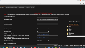

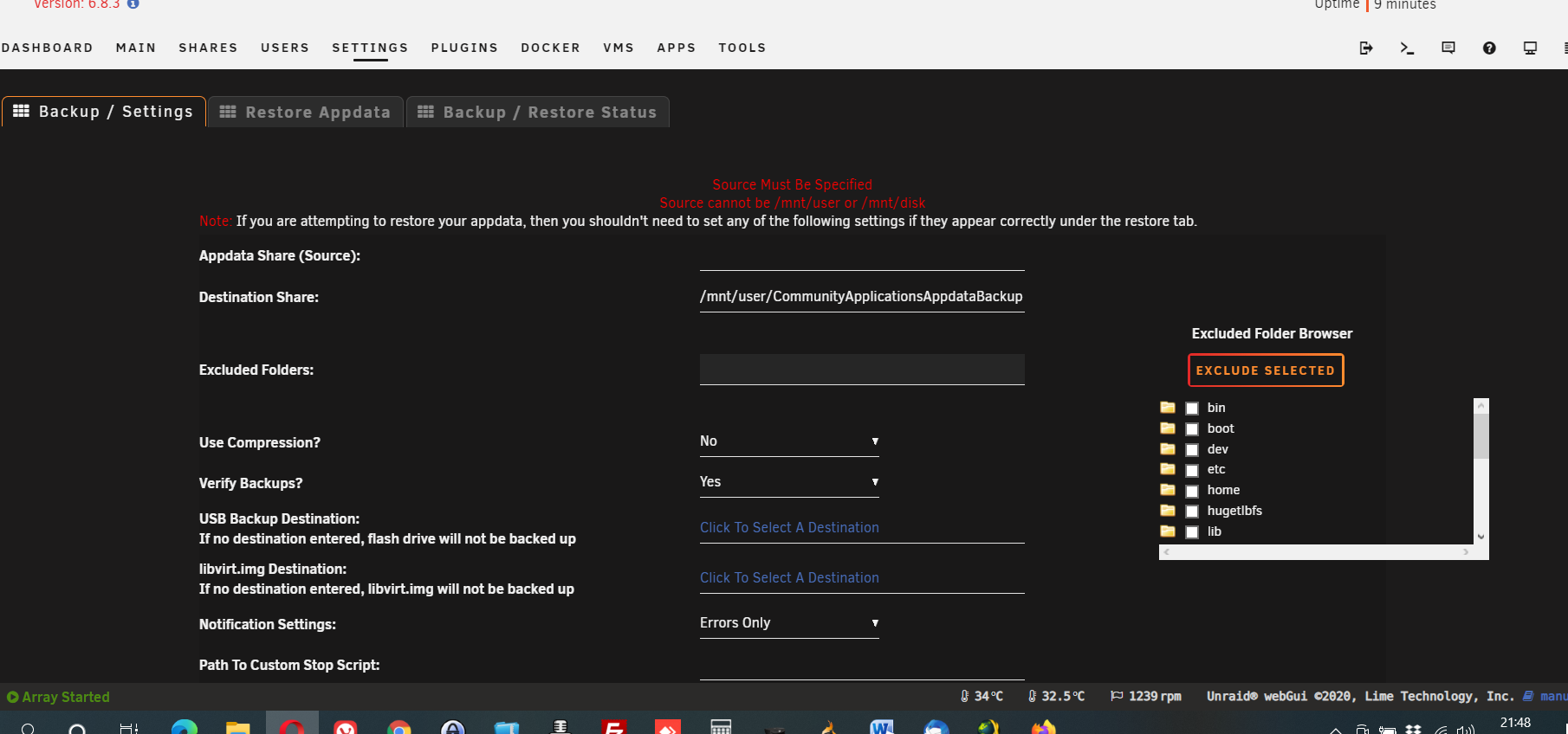

ok dann einfach auf Backup und wo speichert er das dann hin

ich möchte die ganze Sache nochmal aufgreifen. Wie oder welche Ordner des USB-Sticks werden dann gesichert falls der Stick mal kaputt geht. Ich schaue da nicht so durch. Ich habe mir auf den Server duplikati installiert.

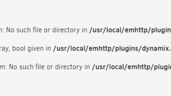

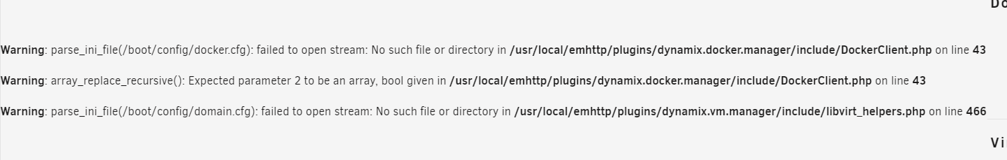

Hier noch ein paar Fehlermeldungen:CodeDashboard Warning: parse_ini_file(/boot/config/docker.cfg): failed to open stream: No such file or directory in /usr/local/emhttp/plugins/dynamix.docker.manager/include/DockerClient.php on line 43 Warning: array_replace_recursive(): Expected parameter 2 to be an array, bool given in /usr/local/emhttp/plugins/dynamix.docker.manager/include/DockerClient.php on line 43 Warning: parse_ini_file(/boot/config/domain.cfg): failed to open stream: No such file or directory in /usr/local/emhttp/plugins/dynamix.vm.manager/include/libvirt_helpers.php on line 466
CodeApps Something really wrong went on during dismiss_warning Post the ENTIRE contents of this message in the Community Applications Support Thread <br /> <b>Warning</b>: parse_ini_file(/boot/config/docker.cfg): failed to open stream: No such file or directory in <b>/usr/local/emhttp/plugins/dynamix.docker.manager/include/DockerClient.php</b> on line <b>43</b><br /> <br /> <b>Warning</b>: array_replace_recursive(): Expected parameter 2 to be an array, bool given in <b>/usr/local/emhttp/plugins/dynamix.docker.manager/include/DockerClient.php</b> on line <b>43</b><br /> <br /> <b>Warning</b>: file_put_contents(/boot/config/plugins/community.applications/accepted): failed to open stream: No such file or directory in <b>/usr/local/emhttp/plugins/community.applications/include/exec.php</b> on line <b>399</b><br /> {"status":"warning dismissed"}

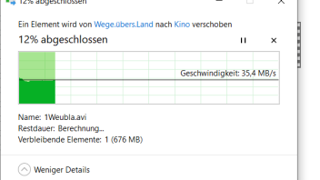

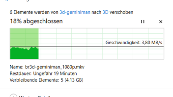

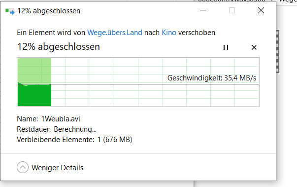

Heute hatte ich wieder 38 MB beim Kopieren das geht ja ich habe eine SSD als Cache :
Ich kann mir auch kaum vorstellen das der Stick kaputt ist.Wenn ich das System neu starte oder reboote dann ist ja wieder alles ok. Obwohl wenn Unraid aus dem Schlaf erwacht habe ich kann ich nicht auf den Docker bzw. auf die Plugins und die Apps zugreifen.das geht erst wieder nach einen reboot.Ist schon komisch naja dann muss ich halt damit leben.

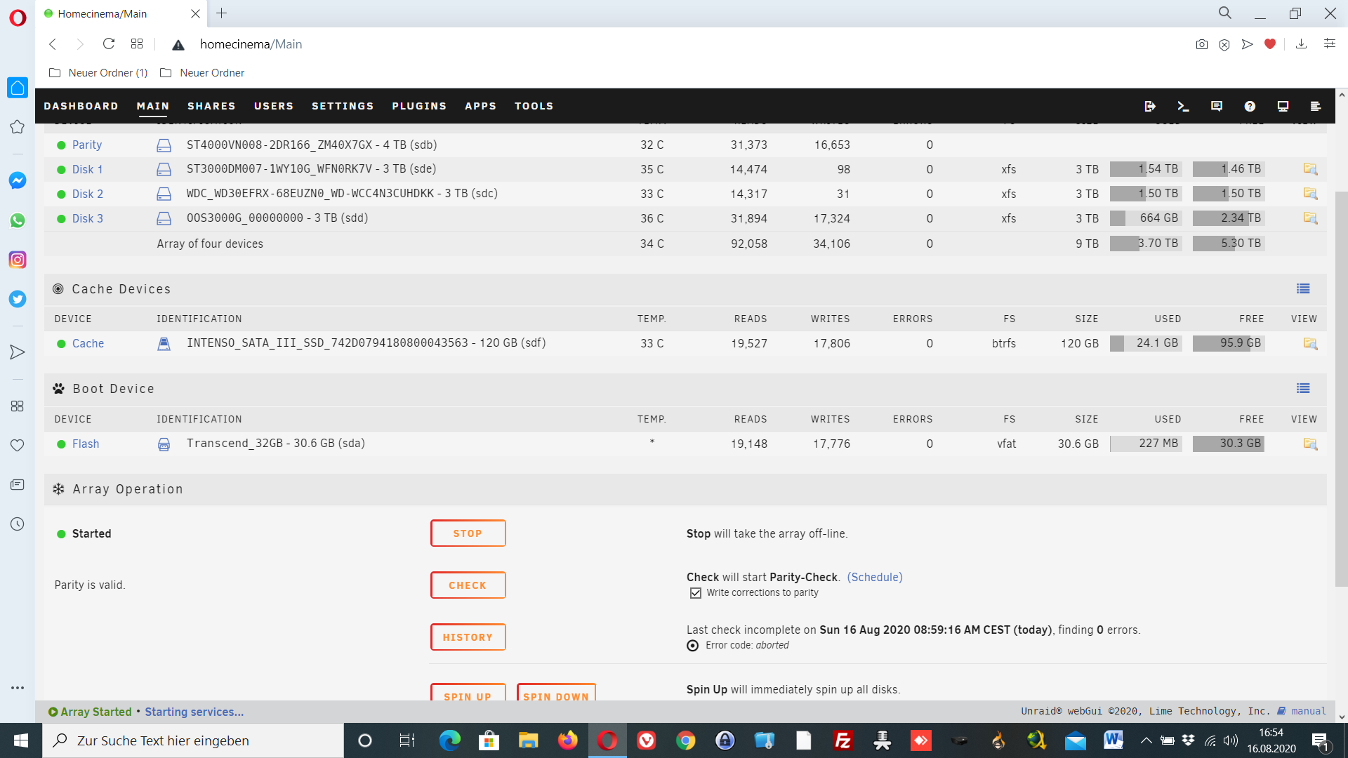

Wie bekommt man es denn raus das der Stick kaputt ist?
Zum Sleep Plugin dafür solltest du mal das [definition=12,8]Logging[/definition] aktivieren, dann siehste was nicht passt. Nutzt du mein Plugin oder das aus dem unRaid Forum?
Zu deinen anderen Problemen: Hast du dir das Log mal angesehen? Dein USB Stick wirft dauernd I/O Errors, kann das sein das der kurz vor dem ableben ist? Lässt du vielleicht darauf Loggen? habe jetzt deins installiert mal sehen ob ich das hin bekomme. Keine Ahnung ob auf USB geloggt wird. Wenn du TeamViewer hast und es dir nichts ausmacht könntest dir ja meine Konfiguration anschauen.
diesen Stick habe ich [Anzeige]Also ich nutze das original plugin. Der USB Stick ist neu wenn der Natürlich kaputt ist müsste man den neu kaufen bzw umtauschen.
