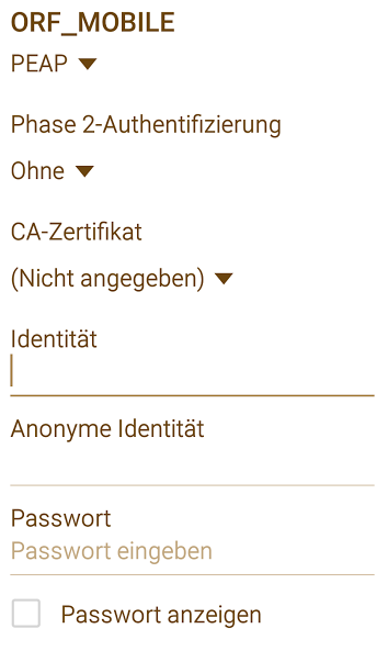

naja ist schwer was zu beantworten , wenn man davon noch keine Ahnung hat! den Link mit EAP habe ich dann auch gefunden und lese mich gerade selbst ein, kann es aber gerade nicht testen, da ich auf Arbeit bin! dennoch danke für deine Unterstützung !
1. Nein es ist kein offenes WLAN, im Grunde handelt es sich das WiFi Netz von UPC Kunden. Dort wird beim Anmelden an das UPC Wifi Free eben ein Benutzername und Passwort verlangt!
hier als Beispiel, selbes Problem im Firmennetz: da wird ebenso ein Benutzername verlangt und ich komme mit jedem Gerät, egal ob Handy, Tablet oder Laptop ins WLAN, nur mit Kodi nicht!
Also das WLAN das ich verwende hat einen SSID und verlangt beim ersten mal einen Benutzernamen und ein Passwort, beim Samsung Handy funktioniert es ja auch! Beim Kodi 16 auf Raspi gibt es aber die Möglichkeit nicht einen Benutzernamen anzugeben, zumindest nicht in der GUI. Daher bin ich auf der Suche ob dies per Putty & nano an einem File möglich ist zu hinterlegen!
Hi Ihrs,
habe ein Problem und nach dem ich jetzt schon fast 2 Stunden im Internet nach einer Lösung suche, bin ich echt am verzweifeln!
Das WLAN in das ich mich mit Kodi einloggen will, verlangt auch einen Benutzername, also nicht nur ein Password. Wie/Wo gebe ich den Benutzername ein, in Kodi selbst gibt es ja nur die Möglichkeit das Password einzutragen! Finde auch keine config.xml oder ähnliches wo dies einzugeben wäre!lg Myz

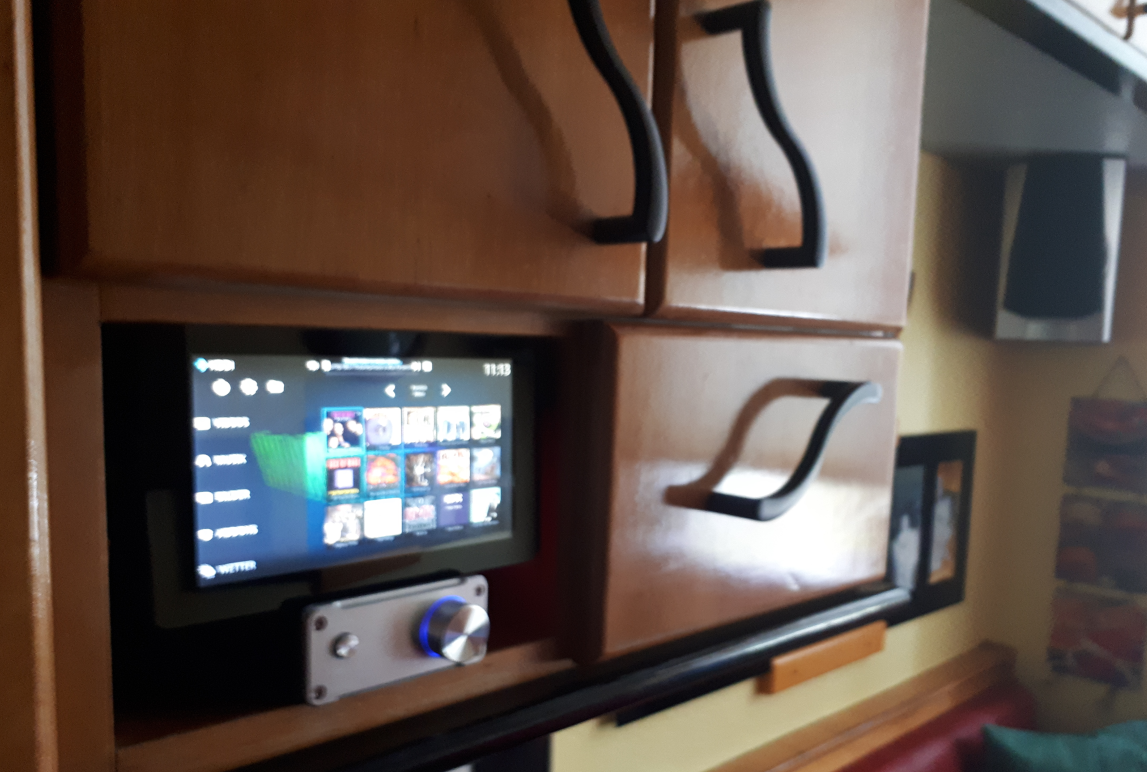

oki dann sind mal die zwei Sachen fix:
1x Raspberry pi3
1x Original 7" Display --> da könnte ich dann ja das neue Kodi "Estouchy" verwenden, wenn es dieses dann für den Raspi3 gibt, was ich doch hoffe!
-----------------------------------offen wäre nun noch:
1. Taster zum einschalten (Kodi soll immer Ordnungsgemäß runter-gefahren werden und mit Hilfe eines Tasters, wird der Strom kurzzeitig unterbrochen, was zu einem Neustart führt)
2. Lautstärkeregler (werde ich den selben wie aus deinem Projekt nehmen)
3. fürn Sound müsst dieser AMP ja völlig reichen hat 25Watt, habe jetzt eine MiniHifi Anlage von Sony mit 2 Boxen, die hat auch einen echt satten Sound und die Küche ist ja nicht all zu groß!
Nur was meinen die, das man ein Netzteil von 12v - 18v für den AMP und den Raspi nehemn soll? soll es nun ein 12er sein oder ein 18er ??
Ist der AMP auch mit Raspi3 Kompatibel?4. wegen FM Radio Empfänger, muss ich mich noch umsehen, dieses Thema wird mich noch eine weile beschäftigen. Am liebsten wäre mir ein USB Stick der Radio empfängt und im Kodi steuerbar wäre!
Nein dieser Touch
funktioniert der auch mit dem Raspi pi3 ?

1. klick
2. Es ist noch einfacher wenn du einen Verstärker mit HDMI Eingängen hast.Damit erschlägst du dann das Einnschalten (CEC) und die Soundproblematik
1. es würde aber auch mit dem anderen Display gehen, was ich verlinkt habe? hat eine höhere Auflösung?
2. finde keine HiFi Stereo Endstufe mit HDMI Input. Ich brauche ja keinen ganzen Verstärker sondern nur den Power dahinter!zur Frage wegen Radio FM Empfänger "dein Link zeigt einen Radio Sender" diesen will ich ja nicht, sondern einen Empfänger, wäre dieser dann auch neben Kodi betreibbar?!
ist dieses Display damit gemeint, ist ein wenig größer und lieferbar!
