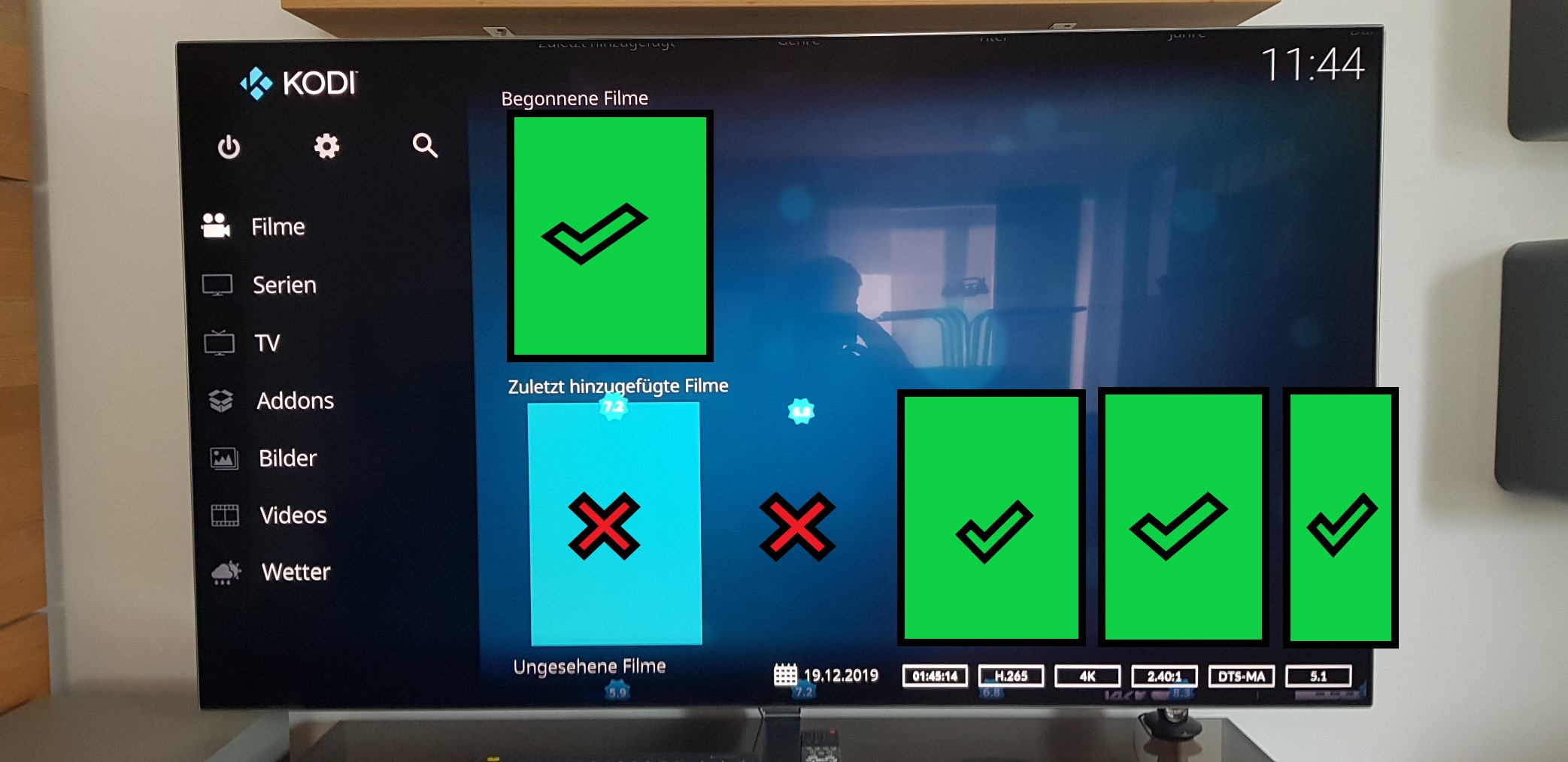

Okay Problem gelöst. Ich hatte ein weiteres Share hinzugefügt und dort ein falsches Passwort eingegeben. Das habe ich nach der Loganalyse erkannt. Nun werden die Bilder alle wieder geladen.
Vielen Dank & Gruß
Vielen Dank & Gruß

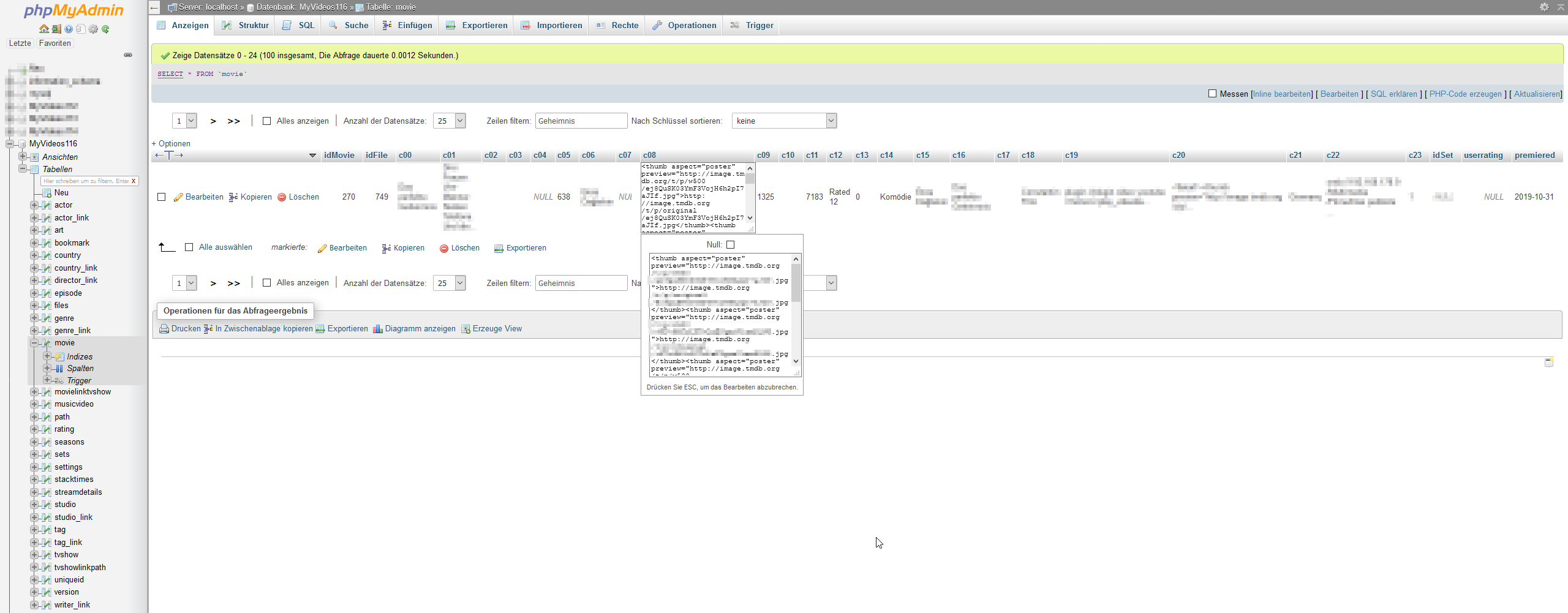

Hallo DaVu,
anbei einmal die kompletten Logs und 2 Beispielscreenshots:
NUC5i5 = OK
NUC8u3 = NOK

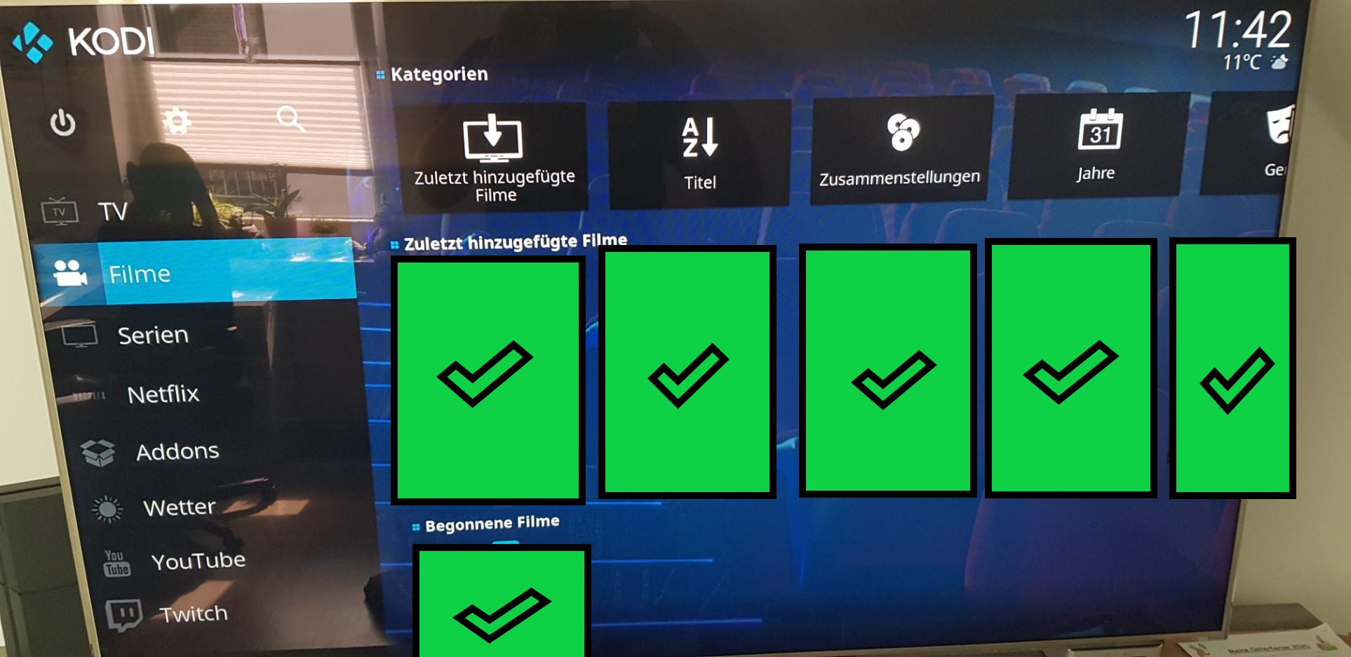

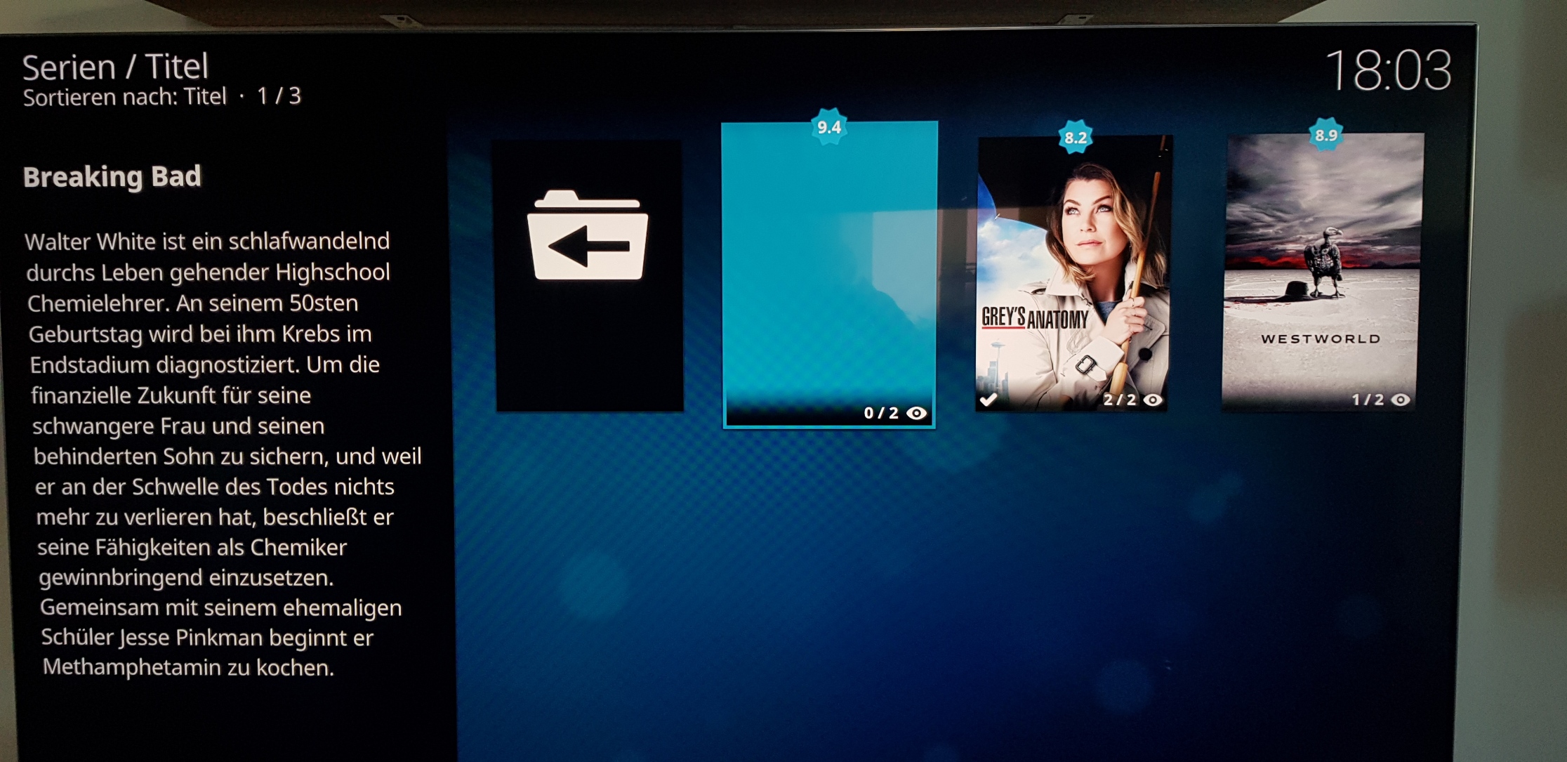

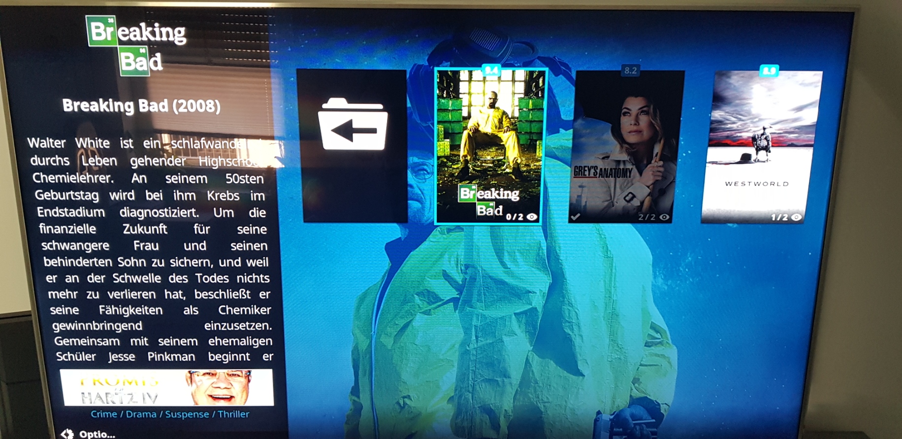

Liebe Community,
ich habe neuerdings ein Problem mit einem Kodi von mir.
Zunächst erstmal zu den Gegebenheiten:
1x Intel NUC 8i3
Libreelec Nightly Testbuild by Milhouse 24.04.2020
1x Intel NUC 5i5
Librelec Nightly Testbuild by Milhouse 01.02.2020
Dezentrale Datenbank:
phpMyAdmin 4.9.1.0 auf QNAP NAS
Nun zum Problem:
Auf meinem NUC8i3 habe ich neuerdings das Problem, dass er die Thumbail Poster für Filme und Serien für neu hinzugefügte Inhalte nicht mehr anzeigt. Alte Bilder werden korrekt angezeigt. Beschreibungstext etc. sind aber okay.
Auf dem NUC5i5 wird alles korrekt angezeigt. Da die Datenbank dezentral liegt, glaube ich nicht, dass es an dieser liegt.
Ich habe auf dem NUC8i3 auch schon versucht eine viel ältere Version von Libreelec aufzuspielen. Das Problem bleibt bestehen.
Nun gehe ich davon aus, dass irgendwie ein Addon am NUC8i3 geknallt hat, was evtl. das Problem hervorruft.
Vielleicht könnt ihr mir ja dabei helfen?
Zur Verdeutlichung habe ich ein paar Screenshots angefügt.
Vielen Dank vorab!

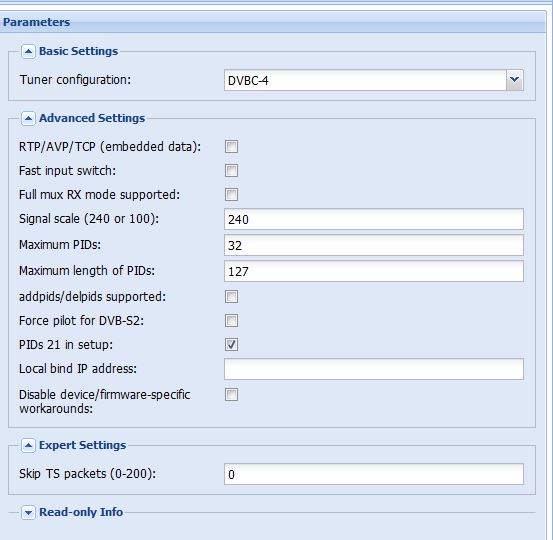

Bei mir hat es auch geholfen. Die Einstellung erfolgt direkt im Tuner, siehe Anhang. Ich habe im Moment Version aus dem Repo HTS Tvheadend 4.2.6-41~g108c4ff09. Evtl selbst gebaut?
Ich habe nun von der 4.2.6-7 auf 4.2.6.62 geupdatet und es ging gar nichts mehr.
Erst als ich die Funktion "Pass specinv" von "Off" auf "Do not use" gesetzt habe, funktioniert der TV Stream wieder.

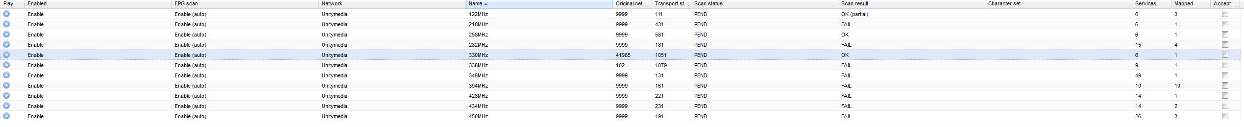

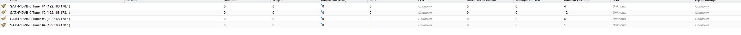

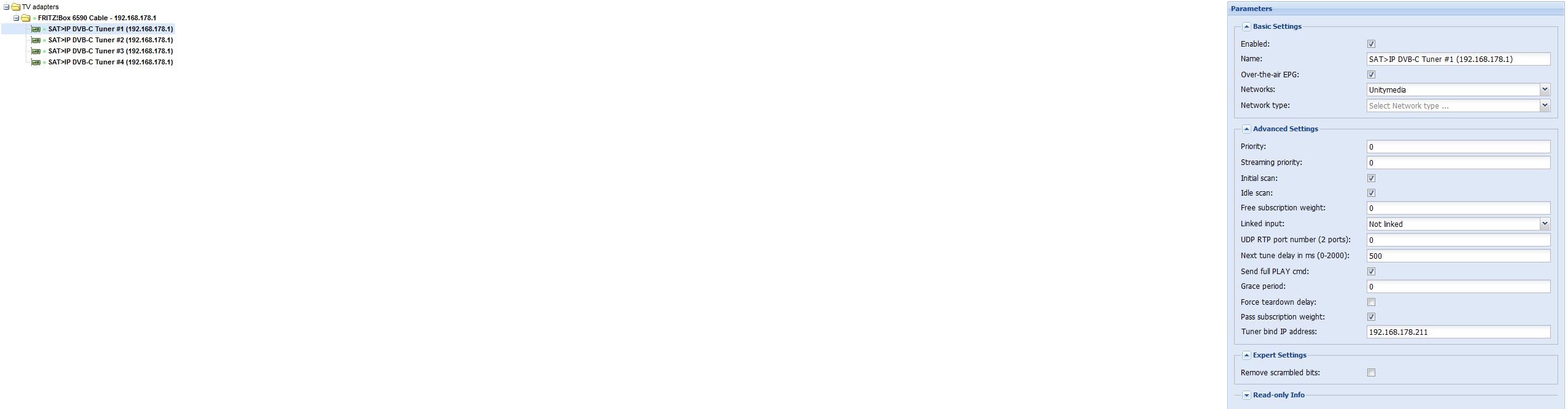

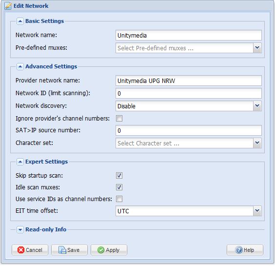

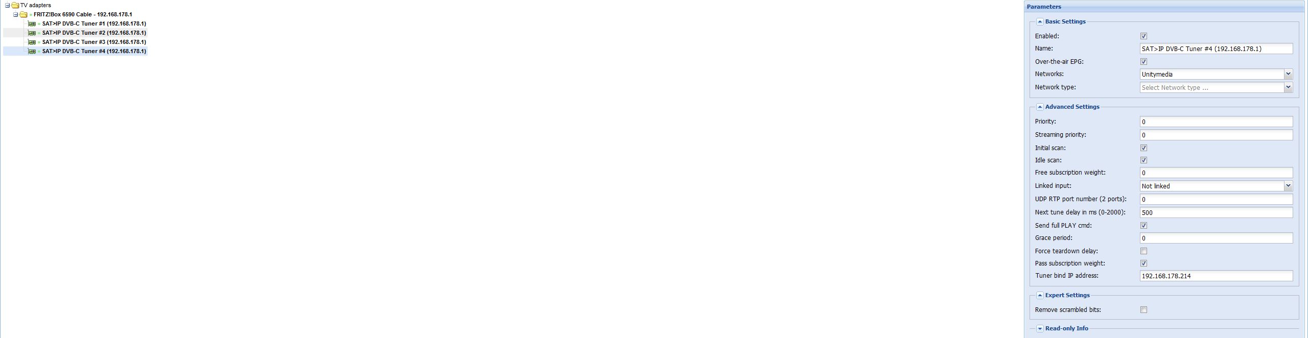

Hallo Leute,
ich habe nun die Einrichtung soweit hingekommen, dass alle Tuner angesprochen werden. Ich habe soweit einen Scan der Sender durchgeführt und nur die Sender + Muxes belassen, die ich wirklich brauche (siehe Anhang).
Hier habe ich das Problem, dass die Muxes nach einiger Zeit von OK wieder auf FAIL springen. Das hat natürlich zur Folge, dass ich teilweise die Sender nicht mehr öffnen kann.
Wenn ich direkt über die Fritzbox eine m3u Liste erstelle, laufen die Sender immer normal, deshalb glaube ich kaum, dass die Fritzbox hier das Problem ist.
Ich füge noch ein paar Bilder zu meiner Config mit an, vielleicht habe ich hier etwas falsch?
Vielen Dank & Gruß

Ich habe den Fehler gefunden.
In der Oberfläche hat er mir als Interface "eth0 angezeigt, über ssh (/.kodi/userdata/addon_data/service.tvheadend42/settings.xml) stand dort bei AVM_ETH "eth1" drin. Das habe ich ich nun auf "eth0" angepasst, nun funktioniert es endlich und es werden virtuelle IP-Adressen vergeben.
Vielen Dank noch einmal für die Hilfen.

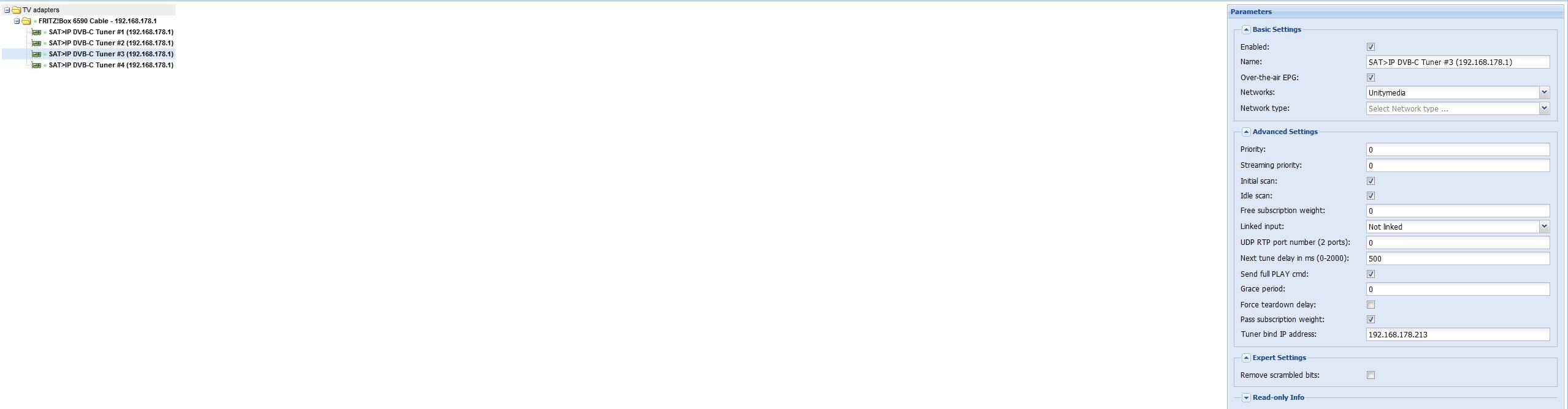

Hallo Leute,
ich habe schon in einem anderen Thread gefragt und schon teilweise Hilfe bekommen.
Zunächst zu meiner Hardware:
Fritzbox 6590 Cable
Intel NUC5i5ryh
Generic Libreelec mit Milhouse Build (#0924)
TVHeadend Server 4.2.6-7
Im TVHeadend Server habe ich den Haken bei Fritzbox gesetzt und die IP meiner Fritzbox angegeben. Weiter unten kann ich 4 virtuelle IP-Adressen vergeben, die ich auf Standard gelassen habe:
192.168.178.201
192.168.178.202
192.168.178.203
192.168.178.204
Nun habe ich nach Anleitung die Einrichtung vollzogen. Wenn ich in der WebGUI keine Virtuelle IP für die 4 Tuner vergebe, nutzt er nur den 1. Tuner, aber die "Muxes" gehen auf OK
Wenn ich die vorher im Libreelec ausgewählten virtuellen IP-Adressen verlinke, funktioniert es nicht und die "Muxes" gehen auf "FAIL". Ich vermute, dass hier die virtuellen IP-Adressen nicht erstellt werden, zumal ich diese auch nicht anpingen kann.
Kann mir hier Jemand helfen?
Vielen Dank & Gruß
Modjo

Hi CvH,
vielen Dank für deine Unterstützung. Ich habe nun im TVHeadend Server die Fritzbox Funktion aktiviert, die IP der Fritzbox eingetragen. Nun zeigt er 4 IP Adressen für jeden Tuner an:
192.168.178.201
192.168.178.202
192.168.178.203
192.168.178.204
Über das Webinterface habe ich es alles soweit nach Anleitung eingerichtet (https://ole-hellmers.de/2017/10/tvhead…-fritzbox-6490/), bei Muxes geht er immer auf FAIL. Kann es sein, dass ich unter Libreelec die virtuellen IP-Adressen noch über ssh einrichten muss? Wenn ja, wie mache ich das?
Vielen Dank & Gruß
