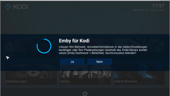

Es folgt dann der initiale Scan. Hier kann es sein, dass eine Meldung kommt, das irgendetwas in ein Timeout gelaufen sei mit der Frage, ob man den Scan abbrechen wolle. Dies tut man nicht! Der Scan läuft nämlich im Hintergrund weiter und wird wohl auch korrekt beendet. Hat man dennoch abgebrochen, so kann man den Scan später noch manuell erzwingen. Bei mir hat der auf der WetekPlay kanpp 10 Minuten gedauert (ca. 200 Filme und 50 Serien, meist mit mehreren Staffeln), auf der Shield gut 2 Minuten
