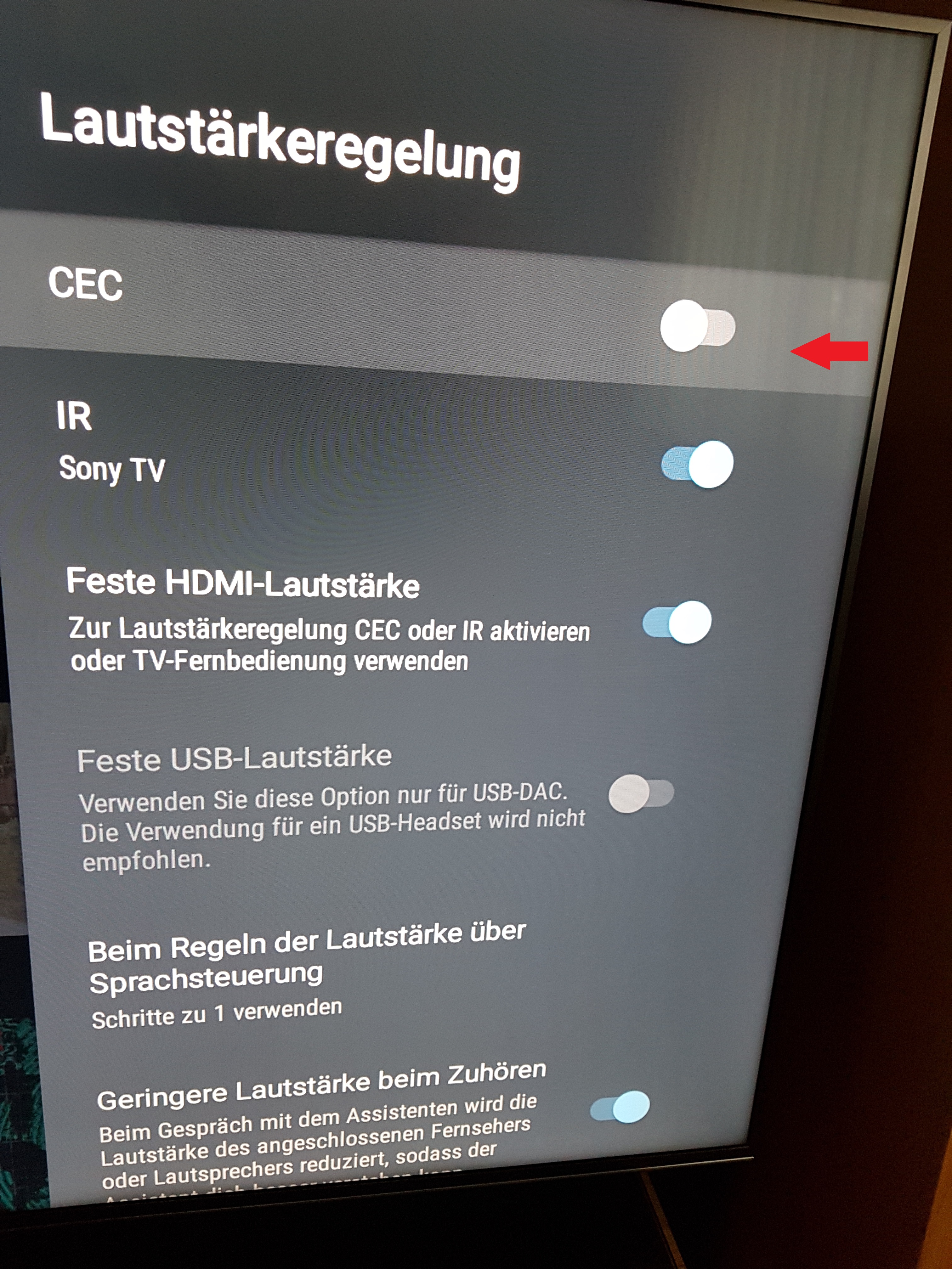

die Einblendungen kommen bei jedem Filmstart unter KODi. Wenn ich die Tonspur Wechsel auch jedes Mal
Kann ich so bestätigen gerade mal selbst ausprobiert in Kodi jedesmal bei Filmstart bzw. Tonspurwechsel, werde jetzt mal versuchen über Einstellungen das ganzen zu beheben.
Update:
Wenn ich in den Einstellungen unter Lautstärkereglung CEC deaktiviere erhalte ich keine nervige Meldung mehr. -

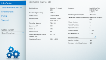

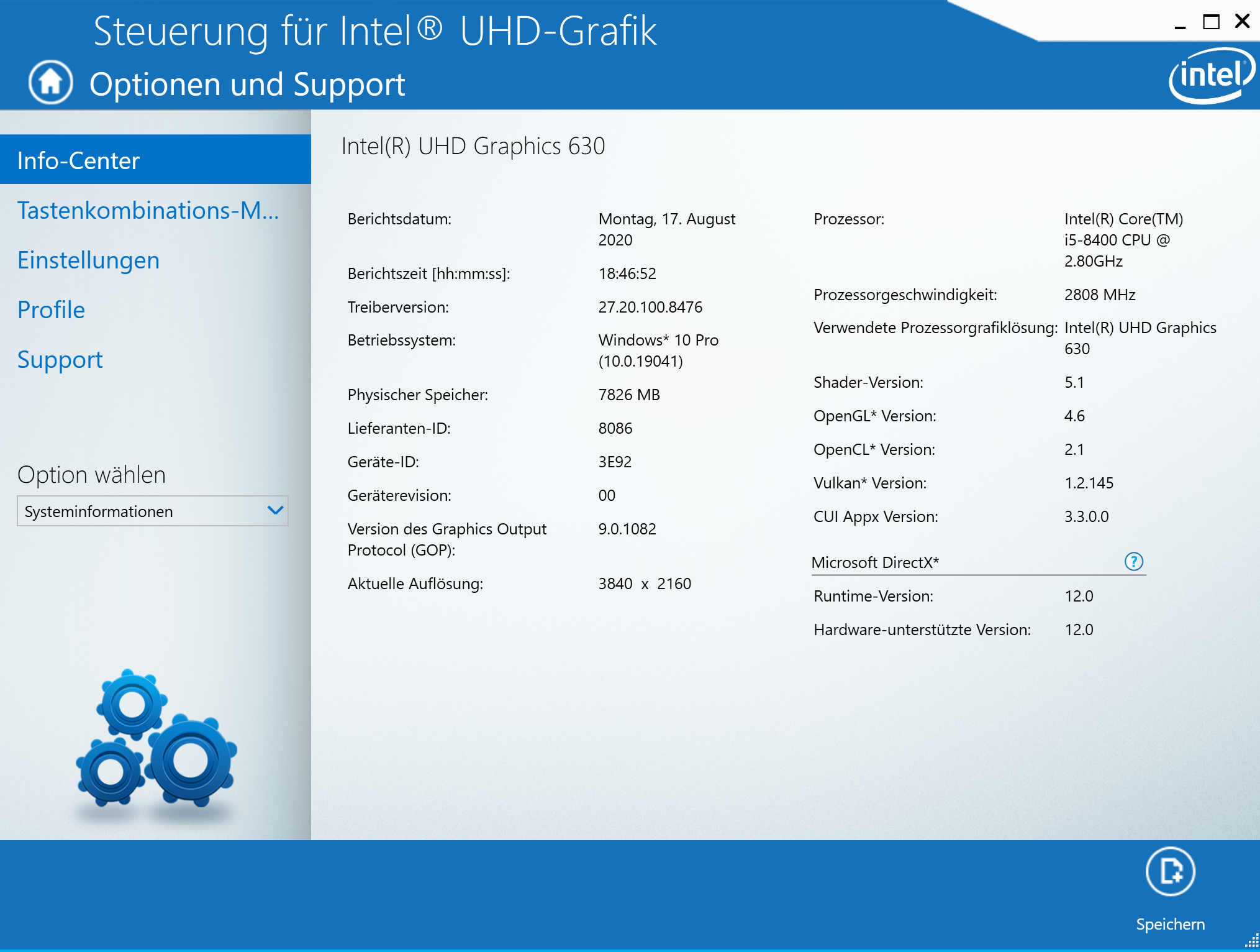

Das Intel Graphis Control Panel kann man nachträglich noch wieder installieren, ist aber nicht über den Deutschen Microsoft Store zu finden.
Über diesen link sollte es funktionieren zum Download, installieren und wieder die alte Anzeige zu bekommen. -
