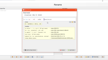

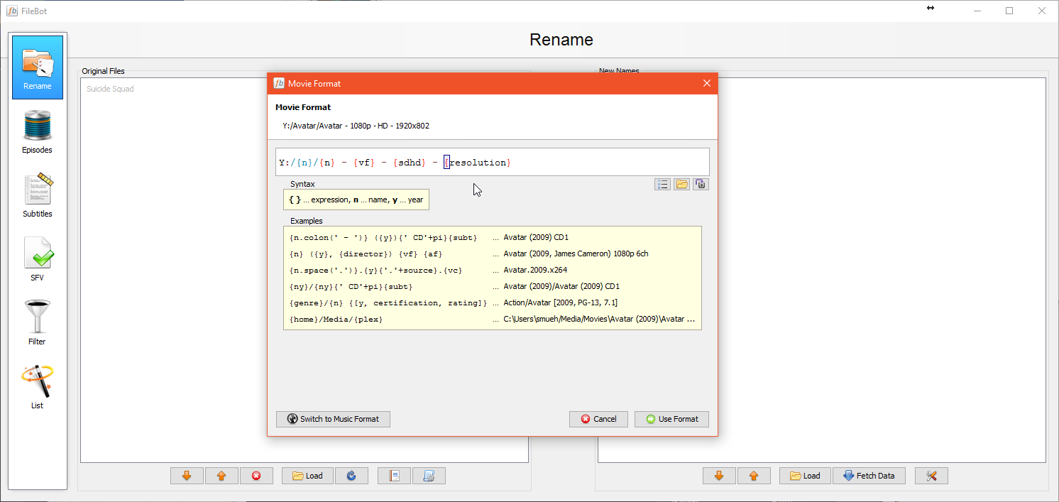

Naja, wenn man weiß welches Format die Dateien haben kann man durchaus das Ausgabeformat ändern und die Informationen hinzufügen in diesem Dialog.
Jedoch automatisch erkennen kann Filebot nicht.
Doch FileBot kann das.
Dazu muss man einfach nur die entsprechenden Tags/Variablen hinterlegen
Anbei mal die gesamten Variablen, die Filebot kann. http://www.filebot.net/naming.html

Das macht doch eigentlich das Addon auch schon. Die Benennung der Files erfolgt ja nach dem DVD/BR-Titel und wird von Kodi problemlos erkannt. Auch das Erzeugen der Ordner ist eine Option im Addon. Als Ziel kann man sowohl lokale als auch Remote-Ordner (NAS) angeben. Ich wüsste jetzt keinen Grund, warum eine Integration von Filebot notwendig wäre, es sei denn, es gibt noch andere Szenarien, die Du mir nennen kannst.
Bezüglich der Ordner Stimmte ich dir zu, aber mit den Dateien, ist es halt auch nicht das schönste, da durch MakeMKV immer die Endung "T01" vor dem Dateitypen kommt, aber das ist ja wie du schon sagst bei Kodi relativ egal, da er das recht gut erkennt.
Aber als nützliches Feature wäre FileBot, wenn man nach dem Encode/Rippen der BluRay/DVD die Auflösung (1920x1080) anhängen könnte oder auch einfach welche Art von HD es ist.
Oder man möchte gerne das Erscheinungsjahr des Filmes im Namen haben möchte.
War nur eine Idee, muss ja nicht unbeding Umgesetzt werden.
