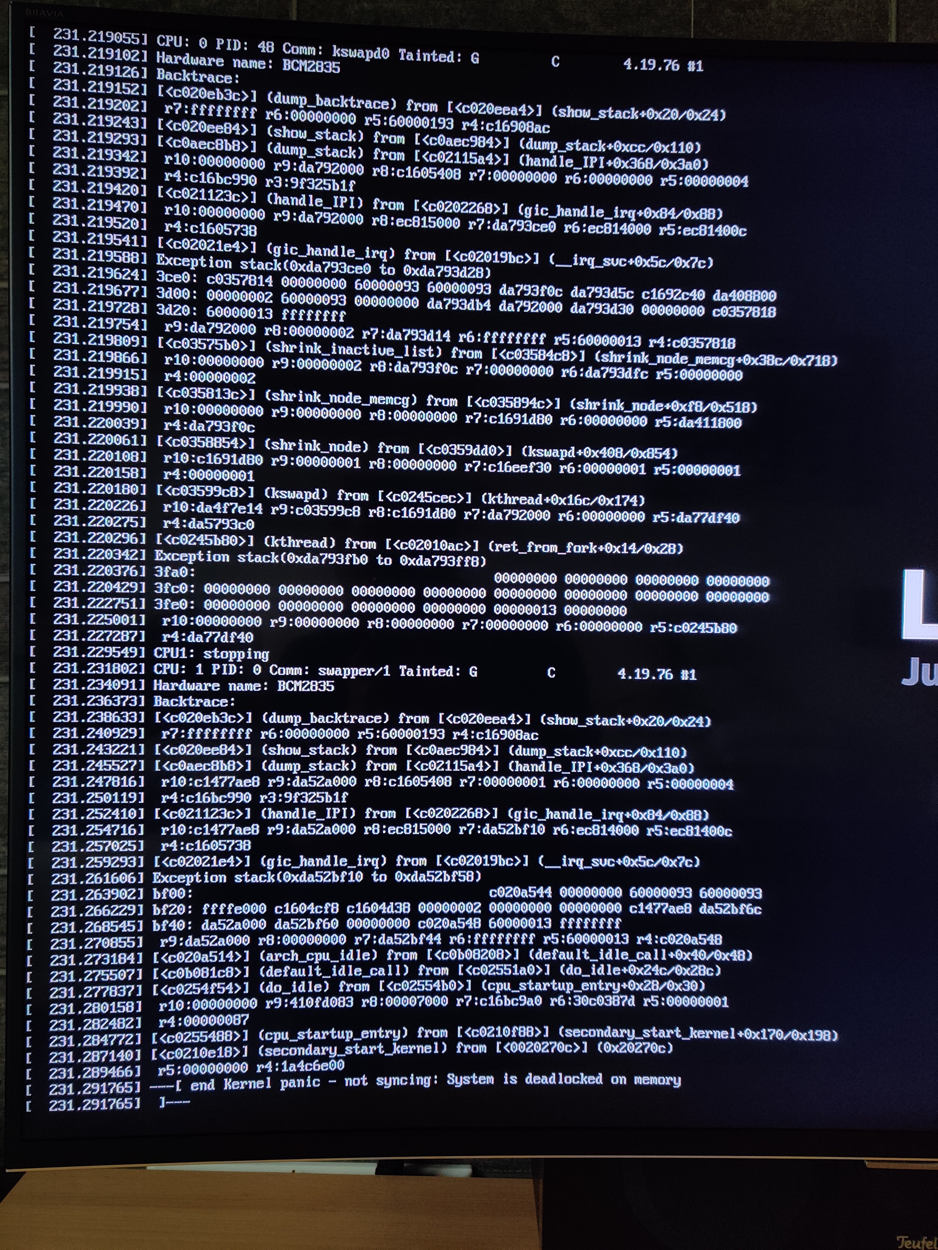

    Nach dem neustarten des Systrems dasselbe wie gestern bereits. Schwarzer Screen und viel zu lesen. Diesmal habe ich aber ein Foto gemacht:
    Als Anhang nochmal das aktuelle Logfiles. Außerdem lagen da im temp-Verzeichnis noch weitere chrash_logs

    Habe daraufhin loging Angabe in der [definition=11,0][definition='2','0']as.xml[/definition][/definition] auskommentiert und das System neugestartet. Direkt nach dem Neustart ist das System dann abgestürzt. Schwarzer Bildschirm, Viel Shell geschreibsel auf dem Screen.
    Ich lade hier mal alle Logfiles hoch die ich finden konnte.
