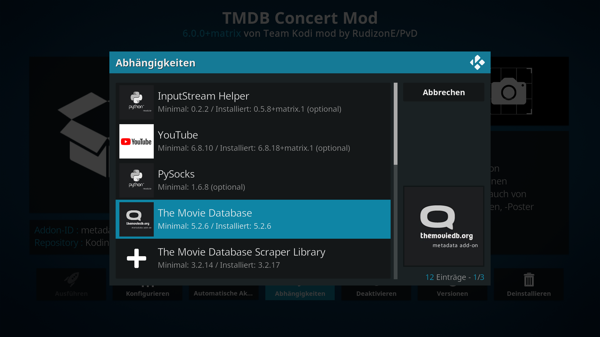

    Hi,
    Habe den MovieDB Scraper (ohne Python) nochmal neu installiert. Jetzt gibts auch das genannte Verzeichnis und auch eine tmdb.xml.
    Die oben genannte Fehlermeldung bleibt jetzt aus. Leider findet der Scraper nichts. Auch bei dem manuellen Versuch die einzelnen Titel in die Bibliothek aufzunehmen wird nichts gefunden. Schreibweise Künstler - Titel, also z.B. Rag'n'Bone Man - As you are
    Auch nur As you are oder nur der Künstler bleiben ohne Ergebnis.
    Genannte Versuche führen beim Scraper TheAudioDB for Musicvideos zu einem Ergebnis und die Tracks werden in die DB aufgenommen. Oder der ConcertMod Scraper verlangt eine andere Schreibweise der Tracks?
    Hallo...
    Das genannte Verzeichnis existiert bei mir nicht. Ich habe das Verzeichnis
    .kodi/addons/metadata.themoviedb.org.python
    Soweit ich das im Addon Verzeichnis in Kodi sehe ist themoviedb und themoviedb phyton installiert... Ist das überhaupt richtig?

    Als Scraper wollte ich TMDB Concert Mod verwenden. Leider bekomme ich beim Verlassen des Einstellungsfensters und nach der Frage ob jetzt alle Einträge aktualisiert werden sollen die Information angezeigt, das der Server nicht erreicht werden konnte.
    hier ist das Log-File: http://ix.io/3H46
    Ist der Scraper veraltet? Gibt es derzeit Probleme mit dem Scraper, oder mache ich etwas falsch?
