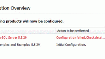

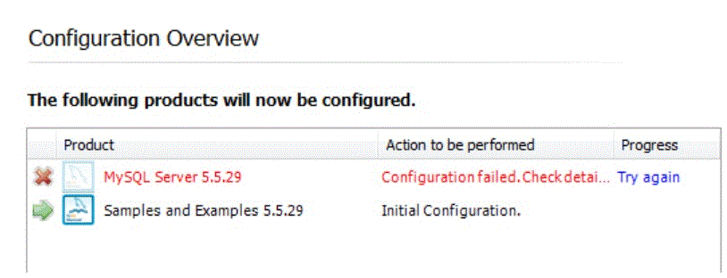

    Hallo zusammen,
    ich habe nochmals versucht mich an das empfohlene Tutorial zu halten. Allerdings scheint grundsätzlich bei der Installation von mysql etwas schief zu laufen; ich bekomme aber nicht raus was es ist!
    Ich denke es hängt damit zusammen das das Programm "den Server nicht konfigurieren kann".
    Ich habe auch noch den Text aus den Details kopiert:
    mysql-server-5.5-winx64:6
    - Looking for valid template
    mysql-server-5.5-winx64:12
    - Found valid template.
    mysql-server-5.5-winx64:18
    - Attempting to process template.
    mysql-server-5.5-winx64:25
    - Processed template.
    mysql-server-5.5-winx64:31
    - Attempting to configure service.
    mysql-server-5.5-winx64:37
    - Configured service.
    mysql-server-5.5-winx64:43
    - Attempting to start service.
    mysql-server-5.5-winx64:100
    - Unable to configure service.
    - Product configuration controller finished configuration.
