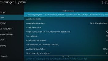

Ich habe ausschließlich videos - MKV ausprobiert.
ich hatte problemlos 16.1 laufen.

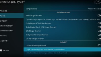

Am AVR Denon wurden stets die richtigen Tonformate angezeigt. Nun seit 17, verschidene Releases getestet und immer wird nur Multichannel Input angezeit.
Mit einem Testvideo konnte ich herausfinden, dass alle Lautsprecher einzeln angesteuert werden können aber warum registriert der AVR die Formate nichtmehr?
Habe alle Einstellungen gleich wie auf der 16.1 und das lief alles problemlos.
Was wurde geändert?

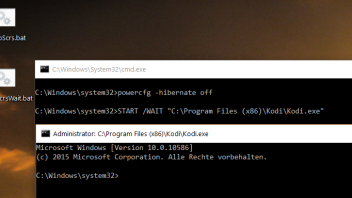

Bei der ersten kommt kein Fehler, Kodi startet aber Screensaver entsprechen später auch.
Zwischen -h und -hibernate schient es keinen Unterschied zu geben.
Bei der Batch mit dem waitbefehl strtet Kodi nicht, dafür öffnet sich ein neues Fenster. Siehe Anhang.
Beide Dateien wurden als Admin ausgeführt.
Gibt es die Möglichkeit dieser .bat auch unter Windows 10?
Habe beide hier genannten Möglichkeiten probiert, die erste startet zumindes Kodi, lässt jedoch den Screensaver wie gehabt zu und bei der zweiten startet kodi nicht.
Ich könnte mich mit einer funktionierenden .bat Lösung anfreunden wenn es noch die möglichkeit gäbe das Fenster zu verbergen, bzw alles im Hintergrund ablaufen zu lassen.
