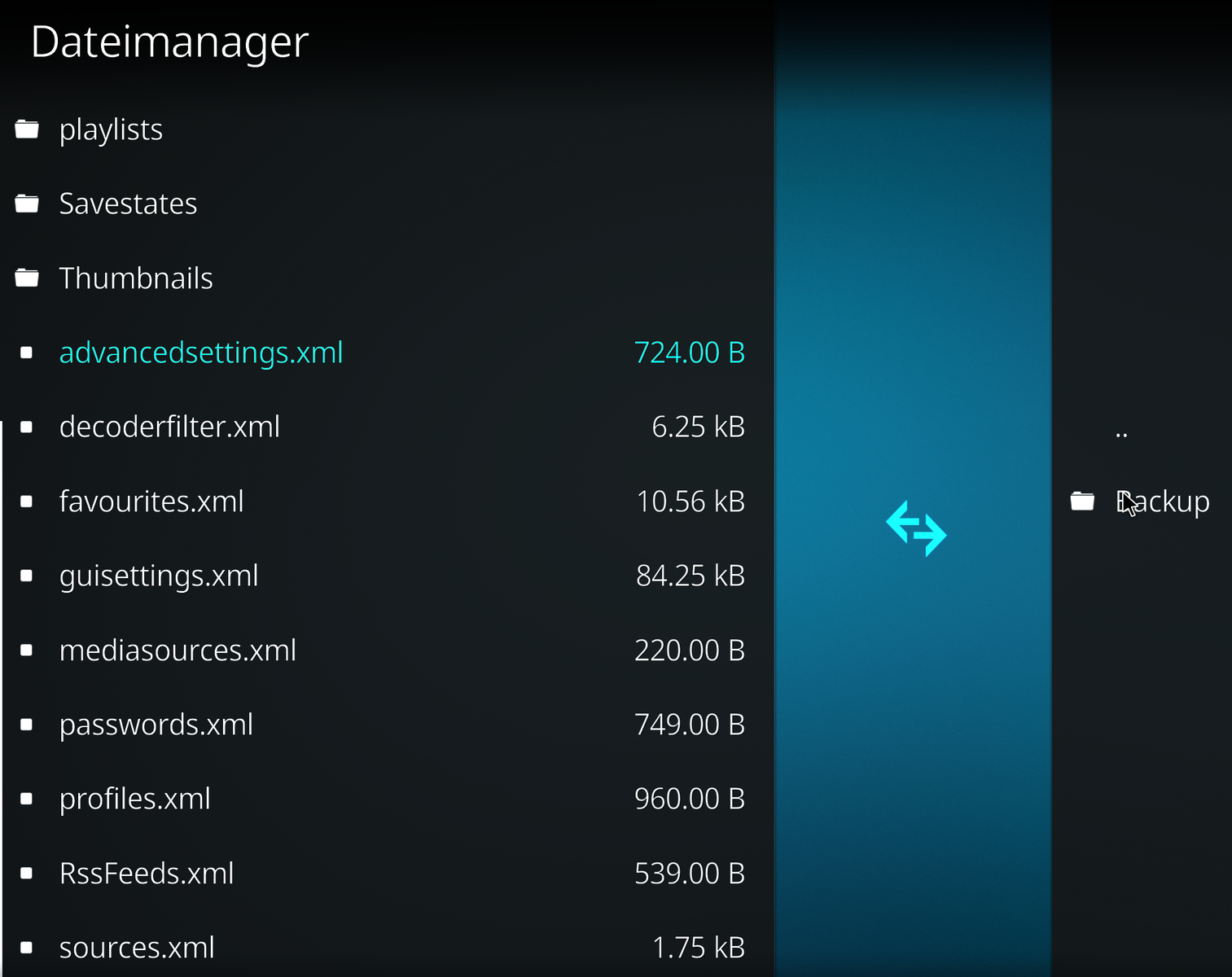

    Für die Favoriten schau mal "HIER"
    "pathsubstitution" habe/hatte ich zur Übersicht am Ende in der "[definition='2','1']advancedsettings[/definition]"
    Im Anhang z.B. für die thumbnails, und aus dem verlinkten Betrag für die favourites.
    Bei den anderen Fragen kann ich Dir nicht ganz folgen, vielleicht kannst Du etwas genauer beschreiben was Du erreichen möchtest.
    Du bist der Beste. Danke dir habe jetzt alles so gemacht wie du beschrieben hast und es funzt. Abgesehen die Favoriten. Du schreibst "pfad zur favourites.xml auf dem server". Server heiß myphp? Dort habe ich reingeschaut und keinen Eintrag mit dem Namen favourites oder Favoriten gefunden. Wo auf der NAS sollen die Favoriten stehen? Die Thumbnails sehe ich nur auf meinem Kodi Client, dort stehen auch jeweils die Favoriten. Wenn ich die so eintrage, habe ich doch nur jeweils die Favorits und Thumbnails vom jeweiligen Client. Bei mir wäre das Im Wohnzimmer Bqueel und im Schlafzimmer H10, beide mit Kodi 19.3. und die Advancesettings Einträge bei mir.
    advancedsettings.zip
    Ist jetzt alles so eingetragen wie du es auch gemacht hättest? Ein letzter Check dann nerve ich dich auch nicht mehr. Steht alles an richtiger Stelle?

    SUPER mein Bester. Mit deiner advancesettings hat es hingehauen. Habe nur deine in den Profilordner gechoben neu gestartet und siehe da.... SUPER. Recht herzlichen Dank dafür.
    Zwei kurze Frage noch. Zu den Favoriten. Hast du da auch eine Zeile für mich? Und warum brauche ich die nicht mehr und warum stehen meine Datenbankeinträge immer noch da?

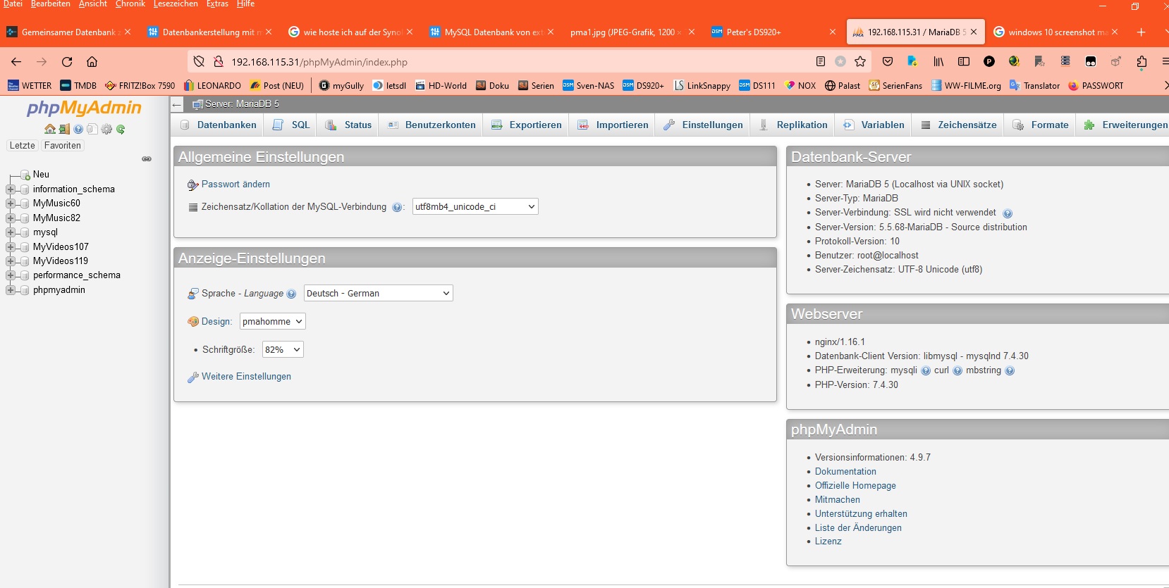

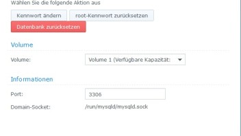

    Erst einmal recht recht herzlichen Dank für die schnelle Antwort. Ich habe Kodi 19.3 Matrix. Maria5 und phpmyadmin läuft bereits auf meiner DS920p. Der Port 3306 läuft darauf. Ist es zwingend notwendig 3307 laufen zu lassen. Ich kann mit diesen Einstellungen von beiden Kodi alle Cover und Einträge sehen. Wenn ich jetzt den 3306 durch 3307 wird meine Datenbank dann zerstört und muß ich Sie neu aufsetzen? Da steckt eine Menge arbeit drin. Ich möchte eigentlich nur das ich von der einen Kodi den Filmstop auf der anderen weiterschauen kann. Die Zeile fehlt mir dazu. Und muß ich dann die Advancedsettings auf beide Kodies gleich ersetzen? Ich schicke mal 2 Bildchen von meiner NAS.
