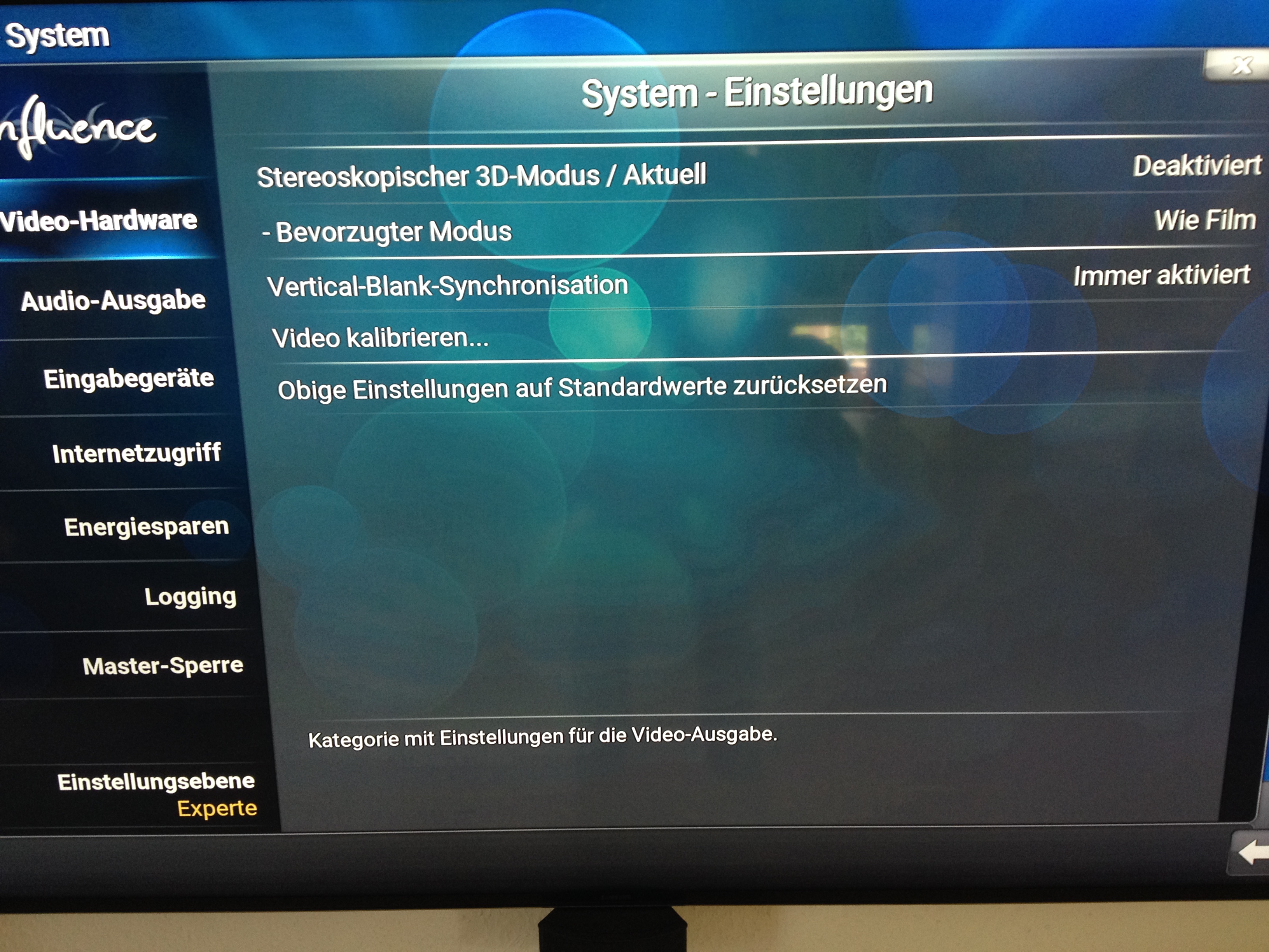

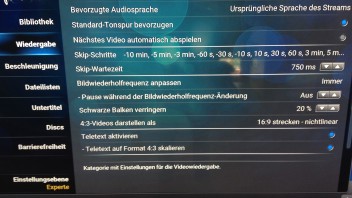

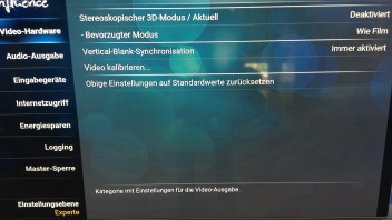

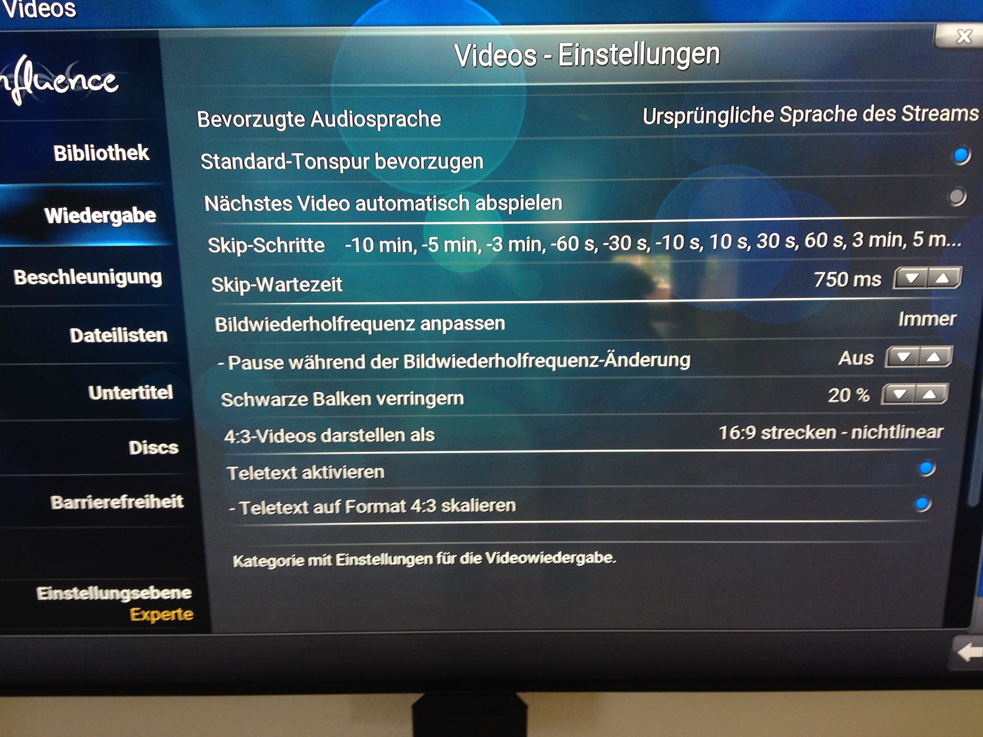

hier die Screenshots, Video Output Settings gibts bei mir nicht. Das Umbenennen in .3d.sbs.iso brachte auch nichts oder muss ich die iso Datei anders benennen?Gruß und Danke für die Hilfe

vielleicht ein altes Thema, aber ich konnte in den Foren noch nicht die Lösung finden.
Kann mir jemand erklären warum z.B. Avatar als 3D iso in Vollbild abgespielt wird, andere wiederum nicht und alle 3D isos im 2D Format auch in Vollbild. Alle Dateien haben laut MediaInfo dieselben Formate/Daten. Würde gerne alle Filme im Vollbildmodus anschauen, beim Fernseher, Samsung HU 7590 lässt sich dies nicht einstellen, Einstellung Bildformat ist ausgegraut.Besten DAnk schon mal

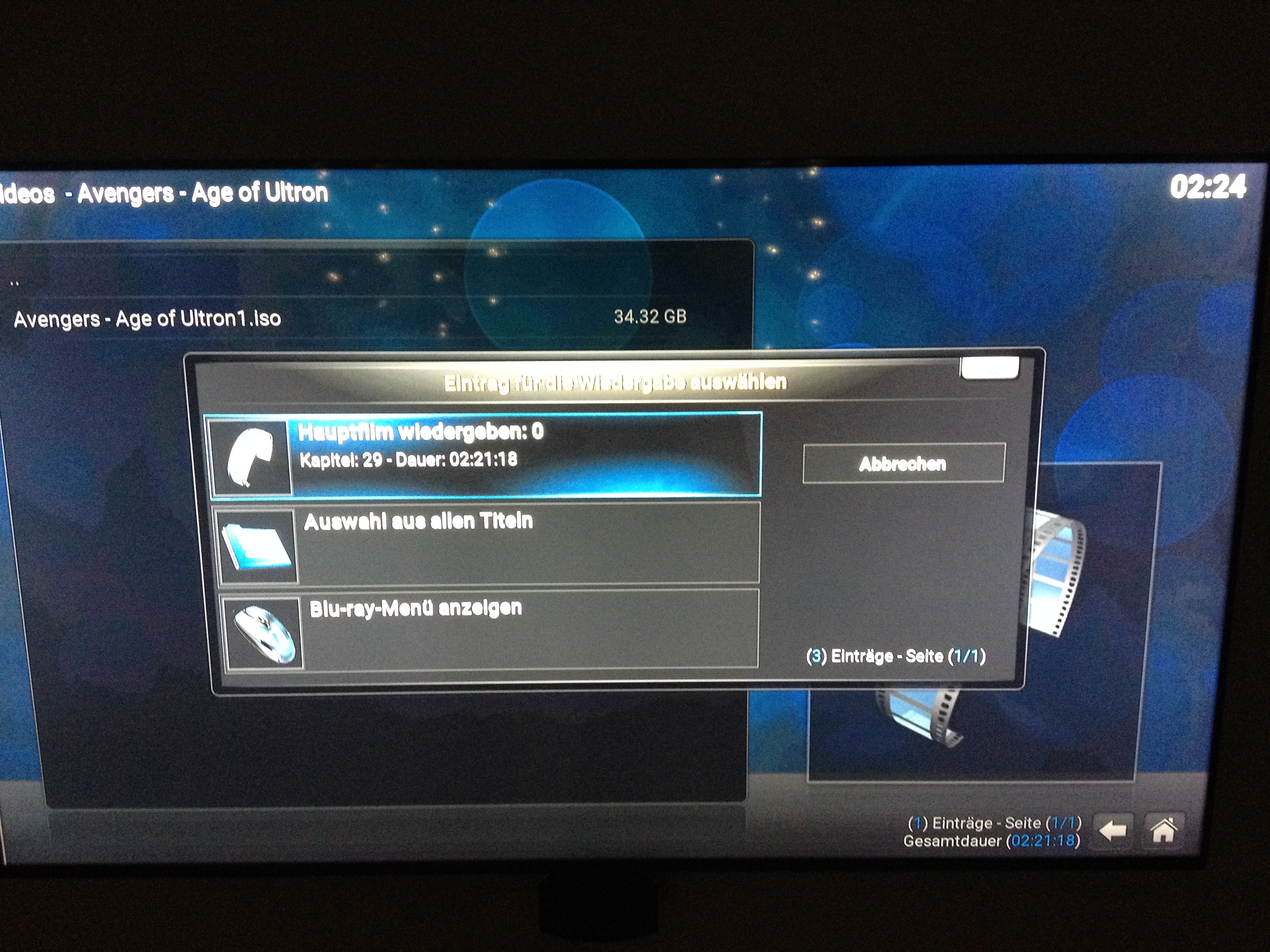

Nein. Mit 16.0 lassen sich zwar die schwarzen Balken weg croppen, aber in der .iso werden nur die m2ts Dateinen angezeigt, der ssif Ordner ist leer. Bei Kodi 15.2 kann ich in 3D abspielen, aber da krieg ich die schwarzen Balken nicht weg. Bin für jeden Tip dankbar.

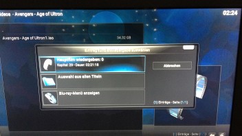

Seit Kodi 16.0 werden die .ssif Dateien aus dem .iso File nicht mehr gefunden. Es erscheinen 2 .m2ts Dateien und der SSIF Ordner, der ist aber leer. Wenn ich den Film starten will, fehlt bei dem Auswahlmenue der Reiter "Play with 3D Modus". Was kann ich machen, hat wer einen Tip? Installiert ist jetzt auf der Zidoo X6 pro die Firmware 1.0.33 und Kodi 16.0.

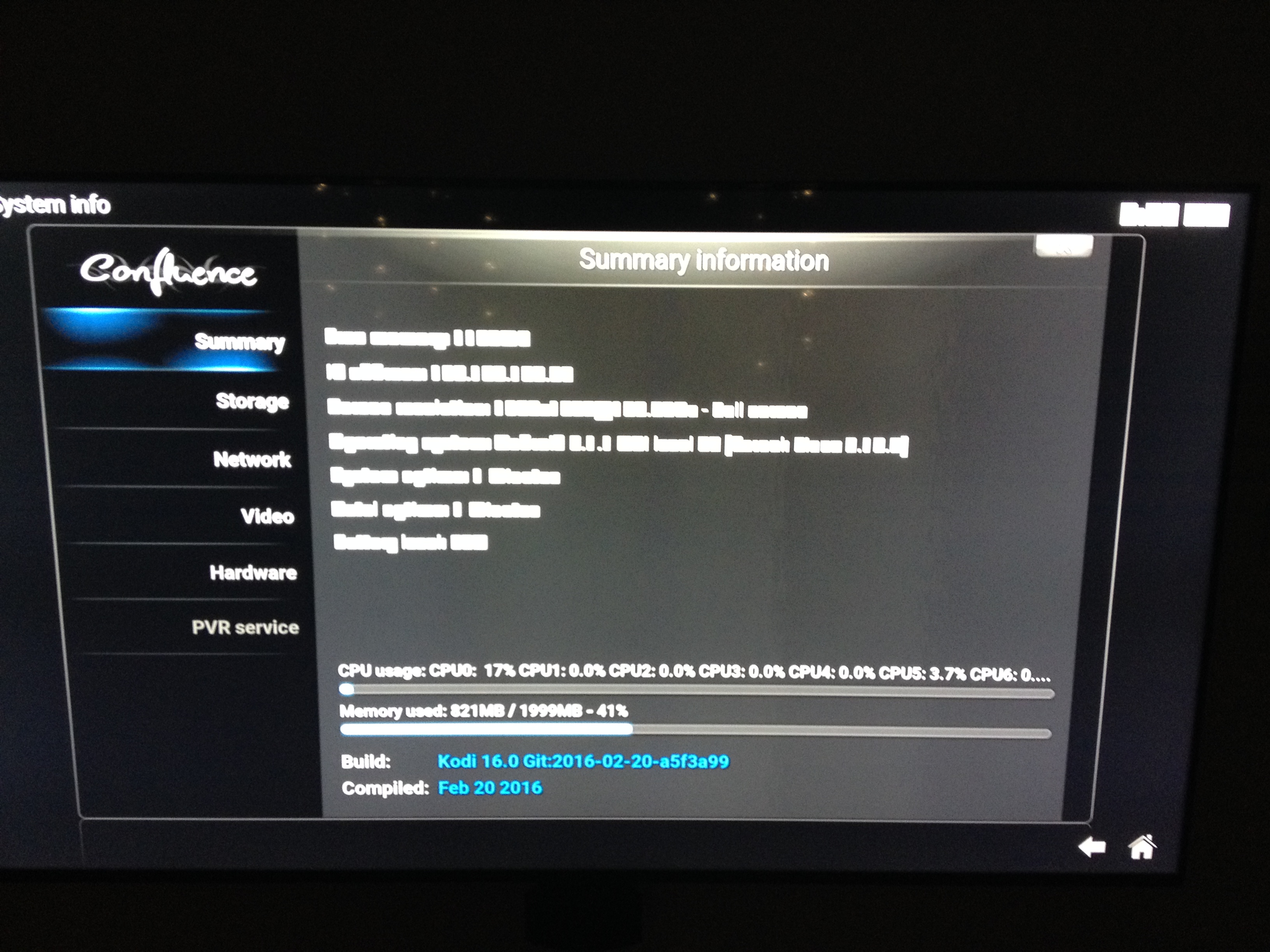

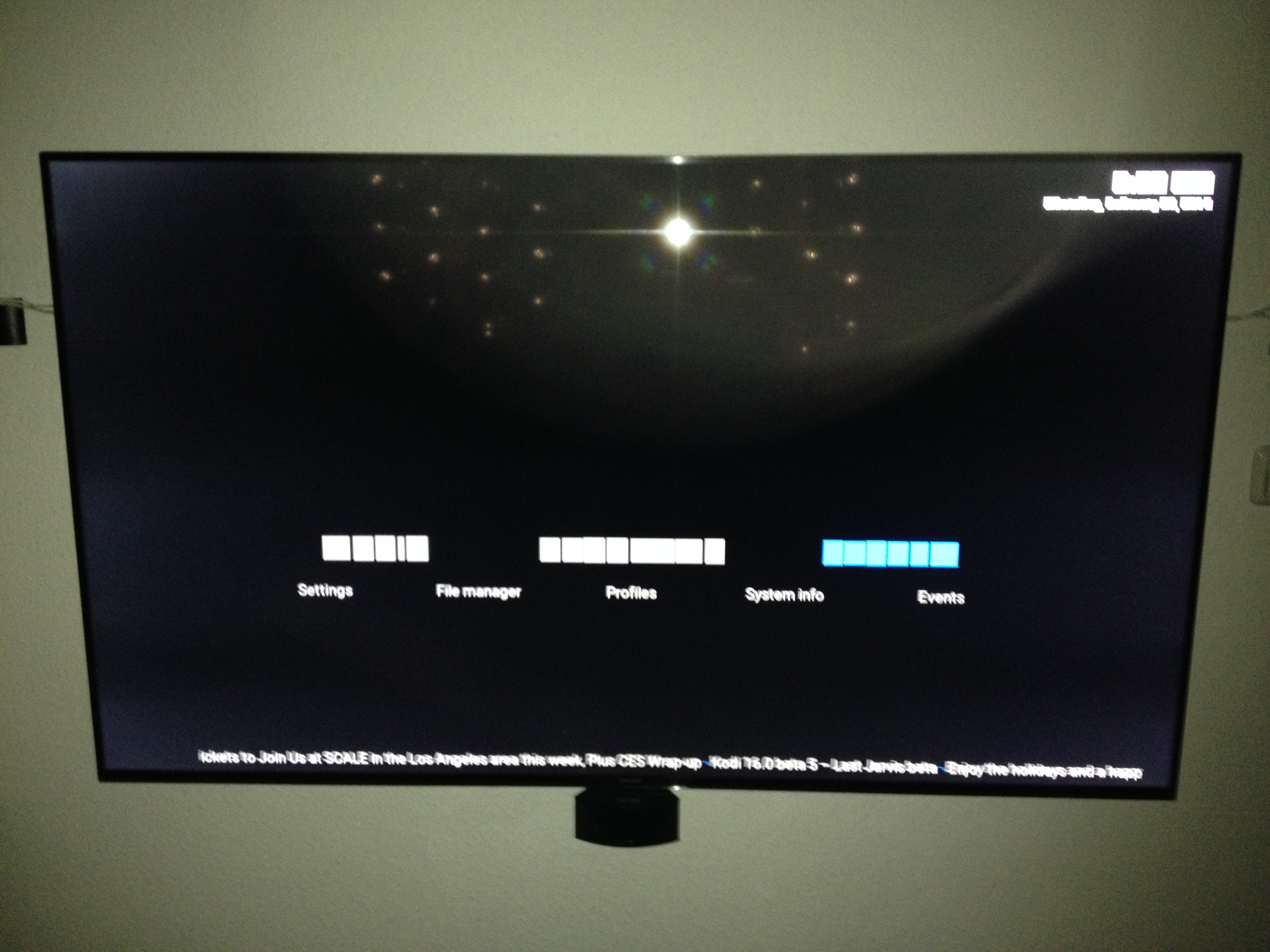

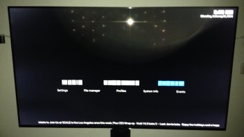

So siehts auf dem TV dann aus. Wenn ich jetzt in den Einstellungen ne Weile rumzappe, dann erscheint nach einer Weile alles in normalen Buchstaben. Beim nächsten Start ist es dann wieder so wie auf den Fotos. [definition=9,3]Kodi.[definition='1','0']log[/definition][/definition] werde ich nachliefern. Wie gesagt, bin ich totaler Anfänger und muß mich erst noch einlesen, wie das geht.Es kann noch dauern.
