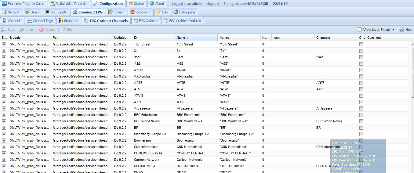

Ha! jetzt läuft's
Erst hatte es den Anschein, als wär's wieder nix geworden aber irgendwann nach dem 4. oder 5. Refresh tauchten die xmltv-Ids des EPG allesamt auf
Zwar hab ich nach wie vor nirgends ein Icon "Re-Run internal EPG Grabbers" aber hey, das sollt jetzt das kleinste Problem sein oder?

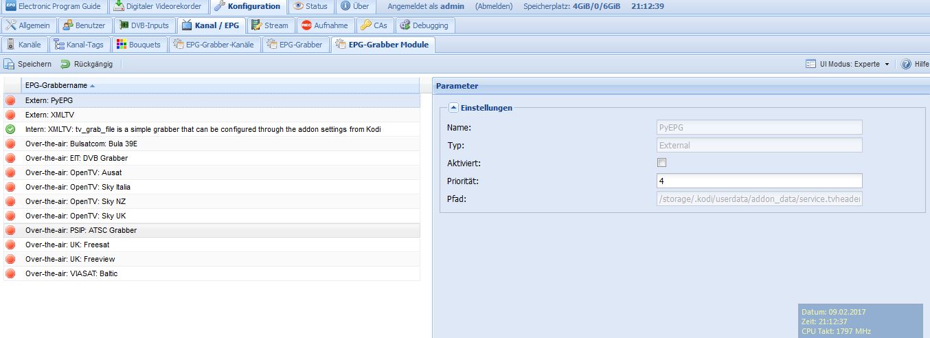

Nun taucht der interne Grabber auf, allerdings gibt's nach wie vor kein EPG am Client ...
Auch unter EPG-Grabber-Kanäle in TVH is die Liste nach wie vor leer.der Menüpunkt "Re-run internal grabbers" fehlt komplett ... Neu-Installation?

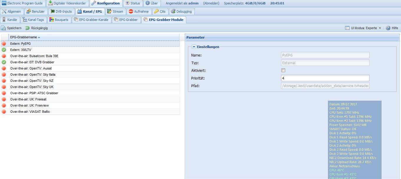

Hey
Vielen Dank für die Antwort. TVH steht bereits auf "Expert"
Allerdings scheine ich nicht ganz so weit zu sein, wie du vermutest. Sry, bin echt neu in der Materie ...Offenbar hab ich innerhalb TVH (noch) keinen internal Grabber.
Hier drin stehen lediglich PyEPG und XMLTV, jeweils extern und außerdem die ganzen OTA Einträge ...Hier fehlt wohl doch noch ein bisschen mehr an Vorbereitung oder?
