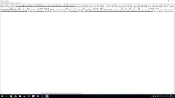

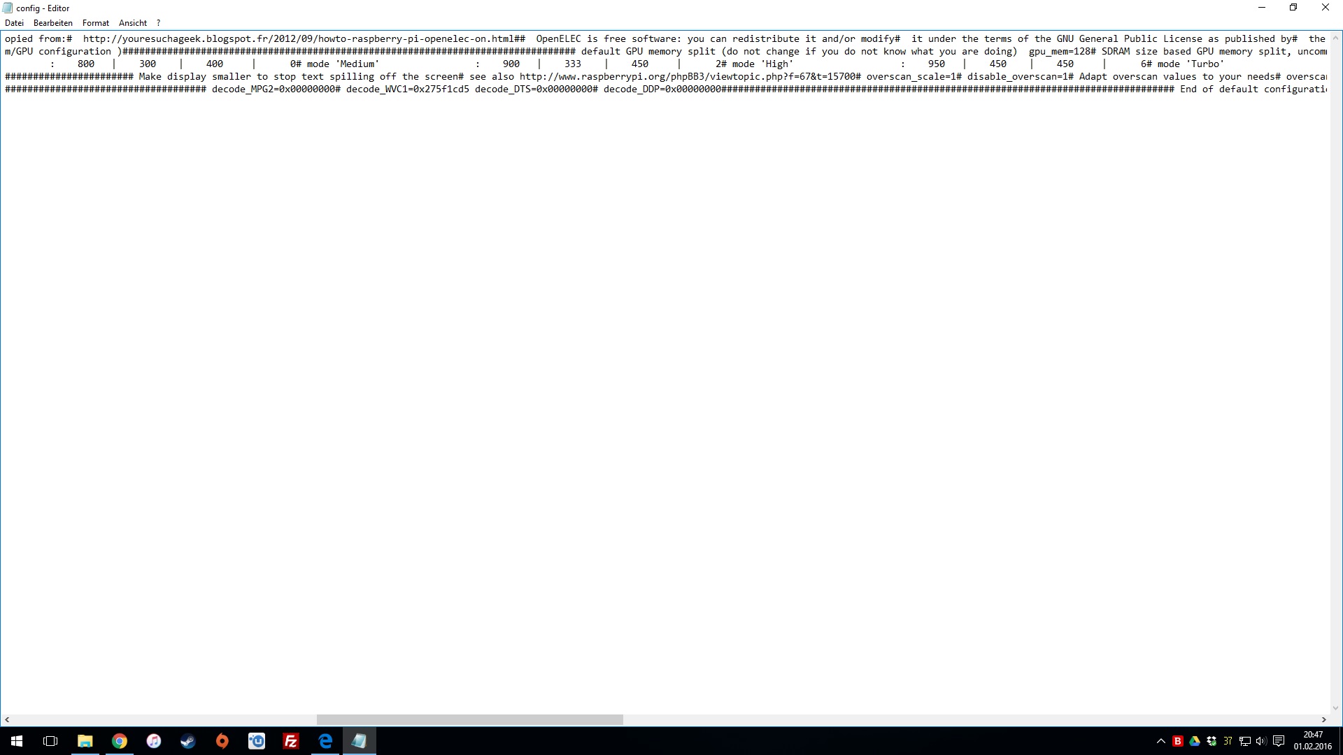

    Ja klar passen der Codec zum PI. Hab 3x kontrolliert. Den codec hab ich auch übern pc scho geändert. Funktioniert auch nicht. Am ende der Zeile hab ich 4 codecs stehen die alle 0 haben. Da hab ich den vc1 codec ersetzt. Funktioniert nicht.

    Wie füge und Aktiviere ich die Codecs in der config file? Habe gestern einen VC1 Codec erhalten. Hab den in der Config file eingegeben aber das Openelec zeigt mir nichts an dass da was Aktiviert wurde.

    Habe gerade den Codec erhalten. Hab die SD Karte aus dem PI genommen und am PC den Codec eingegeben. Es passiert am PI nichts. Weder, Codec wurde Aktiviert - gar nichts.
    Stell ich mich nur zu Blöd an oder muss ich da noch was einstellen? Da kann ich auf die ISO Datei Klicken was ich will, es passiert auch nichts...
    Bei mir sieht das ganze so aus!
    Helft mir Bitte.

    In der config Datei steht auch noch ein DTS Codec, was bedeutet der und wie komm ich zu diesem? Brauch ich den überhaupt? Habe bei Openelec sowieso auf passthroug gestellt. Bedeutet das, dass ich an meinem AVR auch DTS HD empfange?
