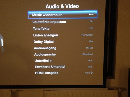

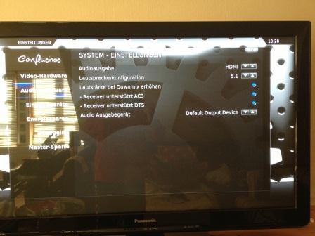

Wenn du uns verrätst, wie deine Audio Einstellungen in XBMC UND auf iOS Ebene sind, vielleicht.
Klar, habe mal Screenshots gemacht.
ich habe aktuell das Problem, dass Filme die 5.1 Ton haben, auf meiner ATV2 in Stereo ausgegeben werden. Gebe ich den gleichen Film per Streaming via Blu Ray Player wieder, wieder der Ton Ordnungsgemäß wiedergegeben.

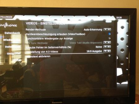

nachdem ich erfolgreich im XBMC Player auf der ATV 2 eine FTP-Quelle (Filme im MKV-Formet, 720p & 1080p) hinzugefügt habe, stürzt der XBMC-Player nach mehreren Minuten Wiedergabe ab. Dies passiert bei unterschiedlichen Filmen im MKV-Format. Anbei Log-Dateien & Screenshots der AV-Settings.
NAS = Netgear Duo V2
Sind weitere Infos notwendig?
Viele Grüße
Oliver
