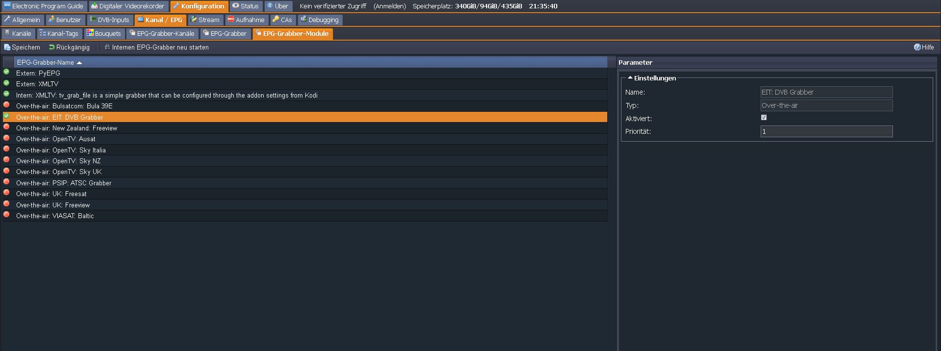

Leider beim zurücksetzen passiert nichts, muss ich was einstellen unter Libreelec-Kodi wo das läuft?
Beiträge von danieljan

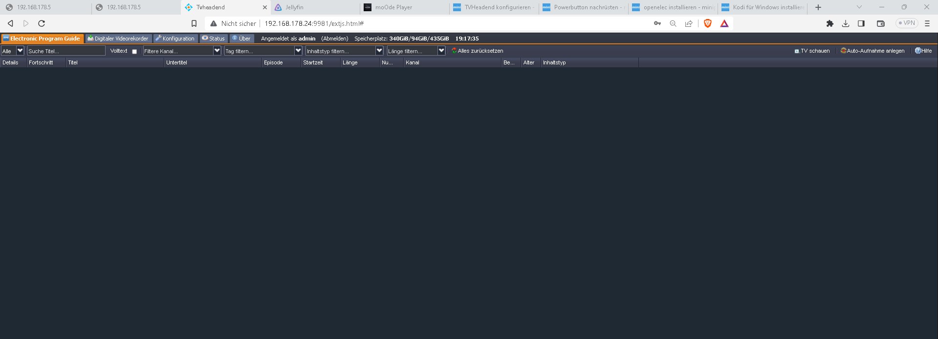

Zu erst habe ich den Internen Anbiter an gemacht, ist nichts, dann habe ich noch die 2 Externe eingeschaltet, es kommt nichts. welche Einstellungen dazu sind richtig?
Auf meinem Raspberry Pi3 läuft Libreelec mit TVHeadend Server, leider bekomme ich seit kurzen keine EPG Informationen mehr, wer könnte mir dazu was schreiben bitte?.

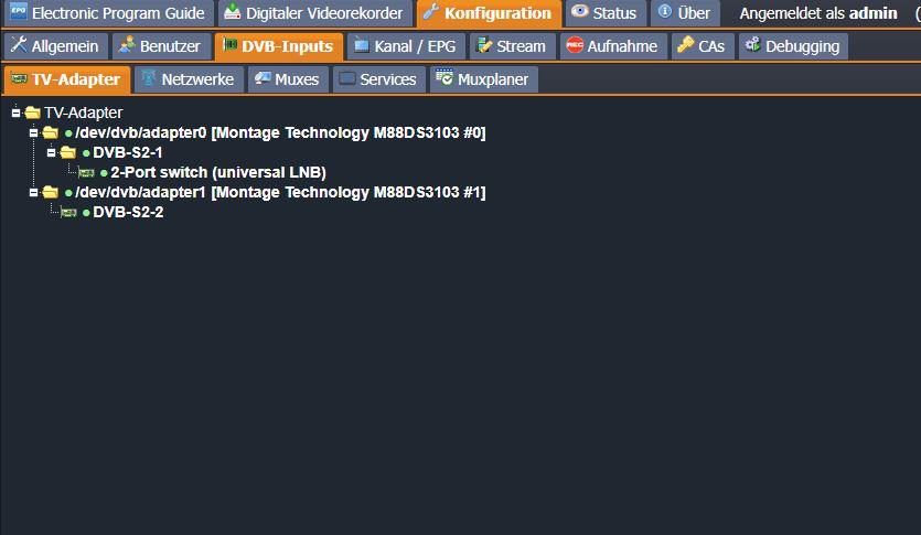

wer kann mir bitte helfen?, habe Raspberry Pi 4 und 2 gleiche Sat Tuner ( USB ), hat eigentich paar Wochen funktioniert und seit Heute wird nur ein Tuner erkannt, beide sind in Ordnung weil jeweil wenn ich nur einen anschliesse funktioniert es. Noch eins wenn ich an Raspberry alle 4 USB Ports benutze startet er nicht, muss ich einUSB Stecker rausziehen und dann beim starten wieder reinstecken. Wo soll ich eigentlich die beiden Sat Tuner anschliessen? an USB2 oder USB3?

also, habe ausprobiert wenn ich nur eine DVB-S Karte anschliesse ( egal welche, 1 oder 2 ) funktioniert die Auswall, so bald ich die 2 te dazu anschliesse kann ich nur bei einer die Netzwerke wählen, das ist aber Egal ob die 1 oder 2 te. Alle beide funktionieren aber nur alleine. nicht zur zweit.
alles hab ich angeschlossen, er zeigt keine Auswall
sie sieht es aus, bei dem zweiten USB-Stick kann ich nichts zuweisen, die beiden USB S2 haben eigene Stromversorgung
leider ich kann dort nicht Netztwerkzuweisen, es gibt es dort keine möglichkeit bei dem zweiten tuner die netwerke zuweisen, obwohl sind das gleiche 2 tuner, bei dem ersten den ich schon lange betreibe kann ich die Netzwerke zuweisen uind läuft gut, bei dem zweiten geht es nicht, obwohl auch der 2te wenn er alleine läuft geht die Zuweisung,
habe mir zweiten DVB-S2 USB Tuner an mein Raspi angeschlossen, betreibe schon einen gleichen Tuner dort aber ich möchte z.B. ein programm aufnehmen und anderes schauen, wie soll ich den zweiten USB-S2 konfigurieren/einstellen, es wir erkannt aber ich kann weiter nur einen nutzen, es geht nicht 2 verschiedene Programme gleichzeitig schauen -

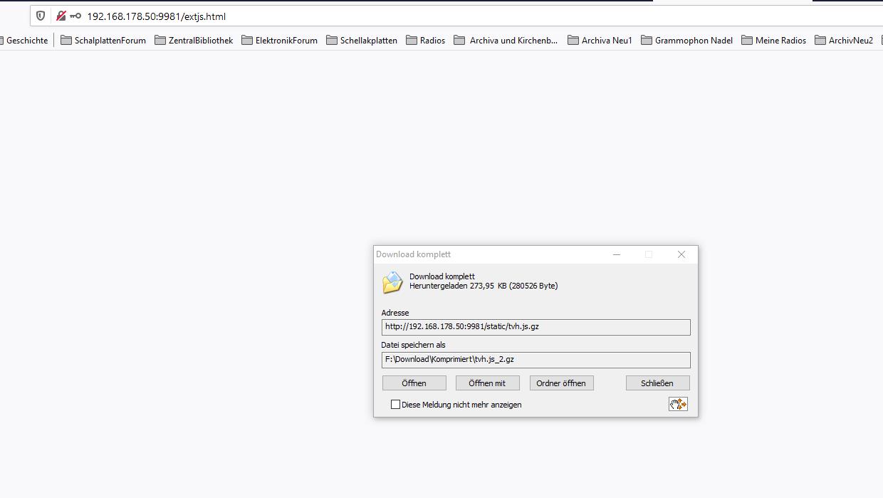

hallo,
ich komme nicht weiter, wer kann mir helfen bitte. Habe auf meinem Raspberry Pi3 nur die Software Raspbian ( neueste ) und habe TVHead end installiert, leider wenn ich die Seite über Internet Browser ( egal welcher Browser ) bekomme ich keine Seite zu sehen nur mein Download Manager will immer wieder was runter laden wie: tvh.js_gz, tvh.en_US.js.gz was sind das für welche Dateien, warum macht sich nicht die Oberfläche auf?.
Gruß -
