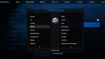

Eben diese Möglichkeit gibt es nicht, bzw. ich finde sie nicht... ich erstelle eine weitere Kategorie vom Typ Voreinstellung und wenn ich dort den Pfad auswähle habe ich nur bestimmte Dinge wie auch dem Screenshot zur Auswahl... eigene Quellen dort auszuwählen ist nicht möglich - bei den aneren Skins die ich nutze kann ich durch die Video- oder Musikbibliothek browsen zu Emby und dort einen der Ordner auswählen...
Geh mal in deinen Menü Editor, dort müsstest du doch bestimmt in deine Video-Addons gehen können und dort dann auch ins Emby Addon. Da findest du dann die einzelnen Bibliotheken zum Auswählen.
Zumindest ist das beim Titan so ...... leider nicht! Den Titan habe ich ja so problemlos einbinden können aber Rapier bietet eigentlich nur die Standardaktionen die auch Estuary hat zur Auswahl... naja, soll halt nicht sein, gibt genug andere Skins die sich mit Emby verstehen!
Mikedelte, in der neuesten Version von Rapier kannst du die einzelnen Aktionen der Hauptkategorien anpassen.
Ansonsten halt neue Hauptmenüpunkte erstellen und die alten deaktivieren.Also ich habe beides mal ausprobiert aber man kann nirgends Ember als Quelle hinzufügen, bzw. die Bibliotheken von Ember... sieht so aus als wäre der Skin nicht kompatibel...
Danke, das teste ich mal!
