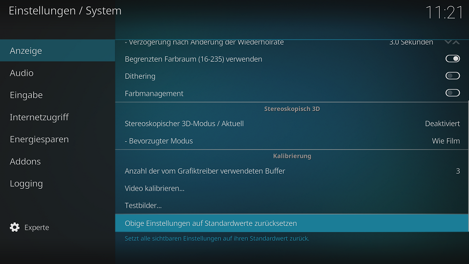

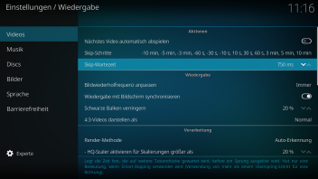

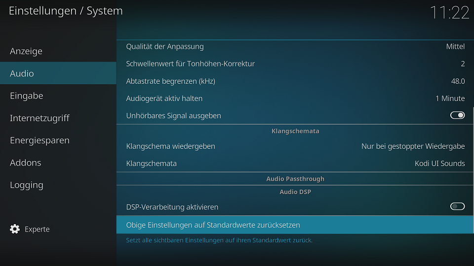

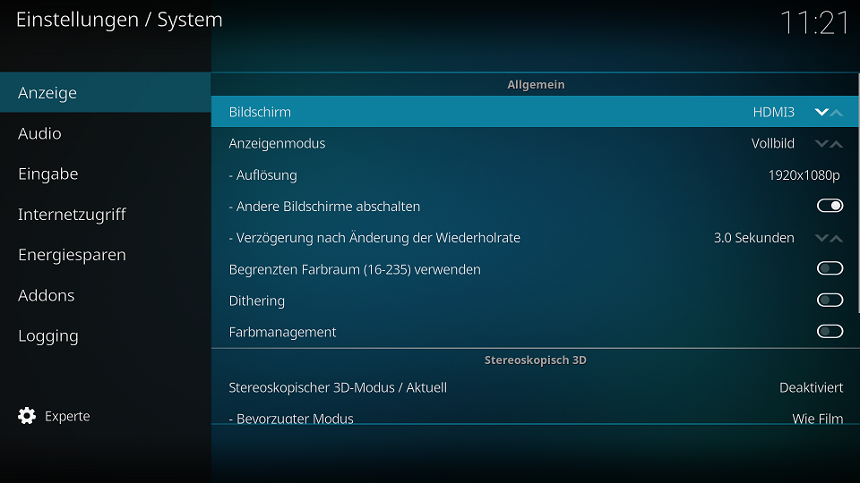

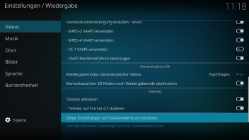

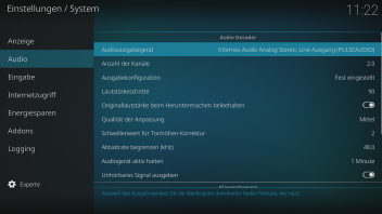

    ich hab mal screenshoots von meinen Einstellungen gemacht und die angehängt.
    Außerdem hab ich selber noch ein paar Tests gemacht, vielleicht könnt ihr noch helfen das zu interpretieren:

    Den Sound auf fix stellen hat leider nur wenig oder nichts gebracht.

    Was könnte es denn beim Soundsetting sein.
