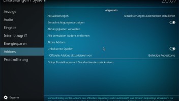

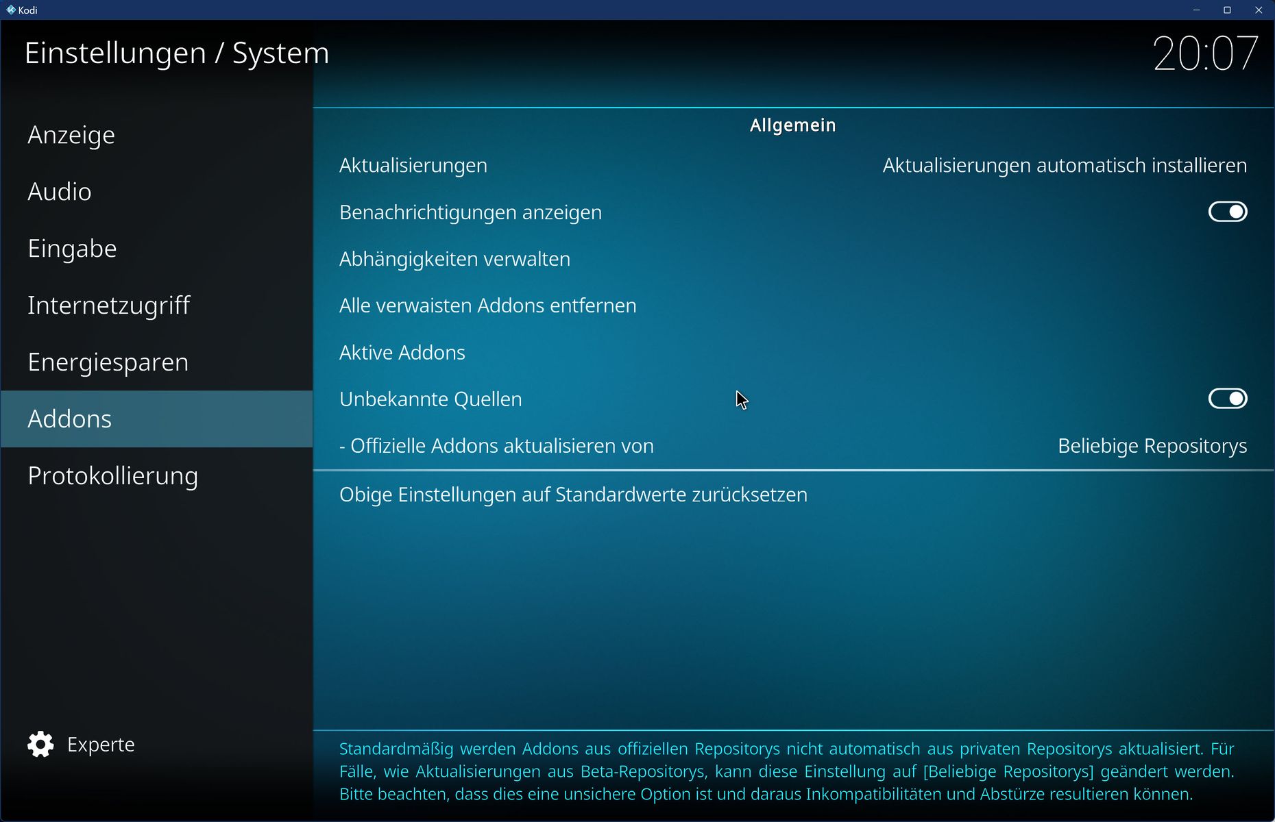

Kodi->Einstellungen->System->Addons, diese Einstellungen vornehmen:

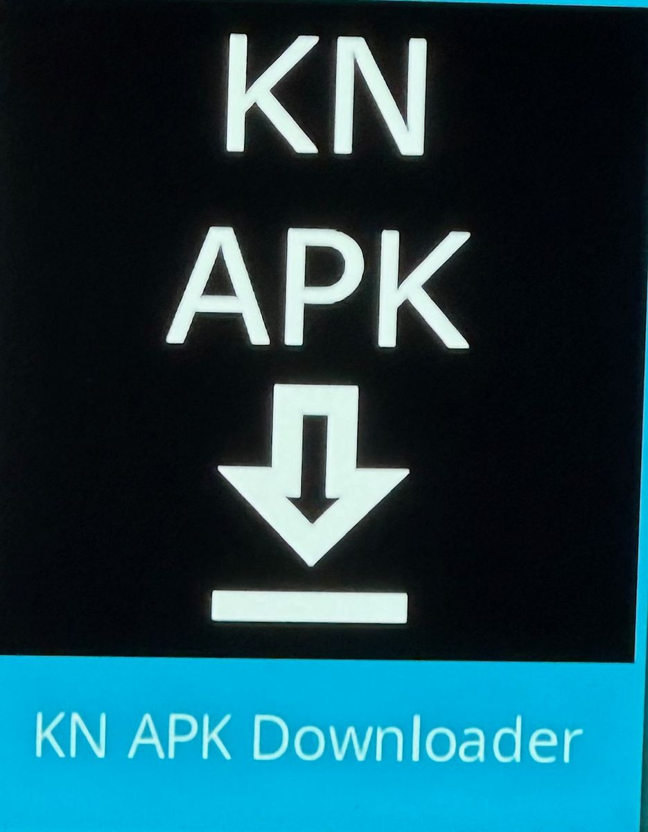

Kodinerds-Repo installieren, also herunterladen und unter Kodi Addons "Aus Zip-Datei installieren", dann wieder in Kodi Addons "Aus Repository installieren" dann "Kodinerds Addon Repo" weiter auf "Programm-Addons" und dann auf "KN APK Downloader" zum installieren.
In Kodi unter Addons findet man jetzt den "KN APK Downloader".
KN APK Downloader:
Für die Shield das gewünschte "arm64" Bild wählen und installieren, indem man z.B. Nexus oder Omega auswählt, und jeweils die jüngste "arm64" Datei auswählt und installiert. Die Datei wird dann autom. heruntergeladen, und kann dann durch auswählen installiert werden. Jetzt auf "Ausführen" um die gerade Installierte Version zu starten, oder auf "fertig" um aus den installierten Apps auf der Shield zu starten. Übrigens, auf der Shield kann man mit der Fernbedienung mit 2x drücken auf den kleinen Kreis Hintergrund-Prozesse/Apps mit dem X beenden.

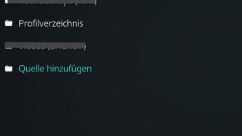

Nun steh ich vor einem neuen Problem:
Ich trag unter Protokoll SMB ein
Server: 192.168.178.2
Netzwerkfreigabe: Kino
Benutzername: Vorfuehrer
Passwort: *******
Dann geh ich auf Browse, wähle "Kino"
wähle dann mein "_MOV_" Verzeichniss
Dann den Ordner mit den Filmen "_NF_" und drücke OK
(Soweit kam ich noch nie. Erst seitdem ich in der Shield die IP eingetragen habe)
Dann springt er zurück wo ich wieder SMB, Server usw eintragen kann, aber ALLE Felder LEER.
Ebenso bei NFS, wobei er gestern noch meine Filme fand udn auch heute noch alles mit NFS funktionert.
Bei den Serien verhält es sich mit SMB genau so... NFS geht auch nicht. Wie bei SMB. Alles eingegeben, dann BROWSE, Pfad gewählt, OK, Alles wieder Leer

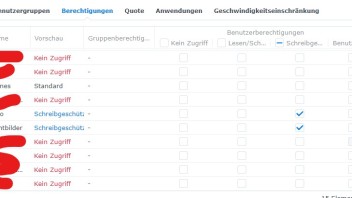

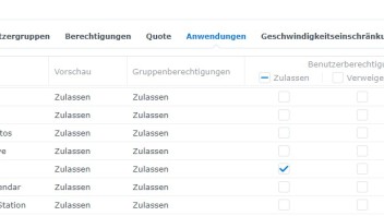

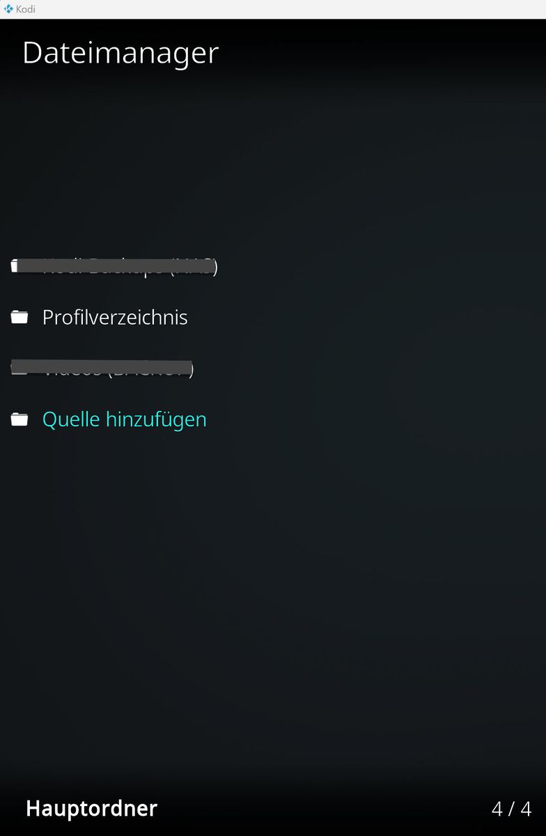

catshome Genau so sieht es bei mir aus wie auf deinen beiden letzten Screenshots.
Wo es bei mir nicht weitergeht, ist da wo du was von den XLM Dateien schreibst.
Wüßte nicht wo ich die finde.

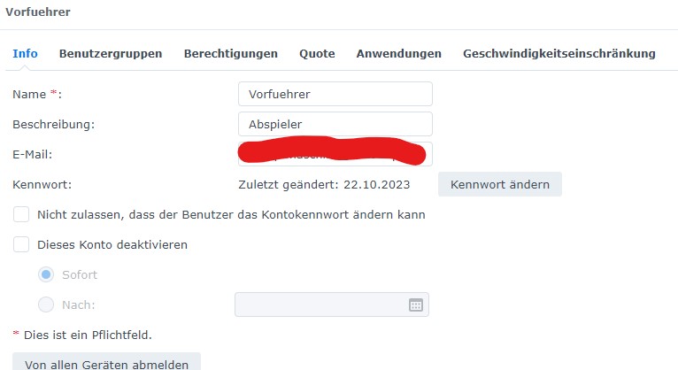

Ja, ich tipp nur hier den "Vorfuehrer" anders. Das mit der korrekten Schreibweise ist mir bewußt, aber danke das du das siehst.
Ich hab einen Windows PC, der kann ohne Probleme drauf zugreifen
Auch wenn ich die IP vom neuen NAS (192.168.178.2) eingebe, seh ich die Ordner vom alten (192.168.178.50)

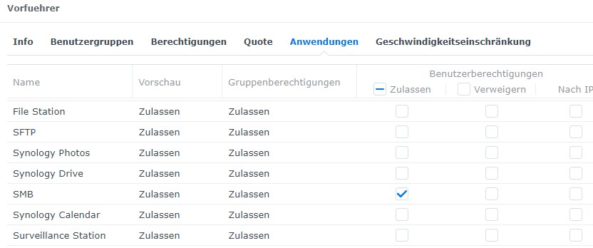

Bis hier hin alles gemacht, dem VORFUEHRER (inzwischen das "Ü" auch rausgenommen) sogar Admin rechte gegeben. "Operation not Permitted"
Ich hau gleich alles ins Eck. beim alten Nas wars ein kinderspiel..
Irgendwo hab ich entweder was verstellt oder wasweisich.
*gradsehrdepri*

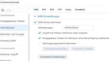

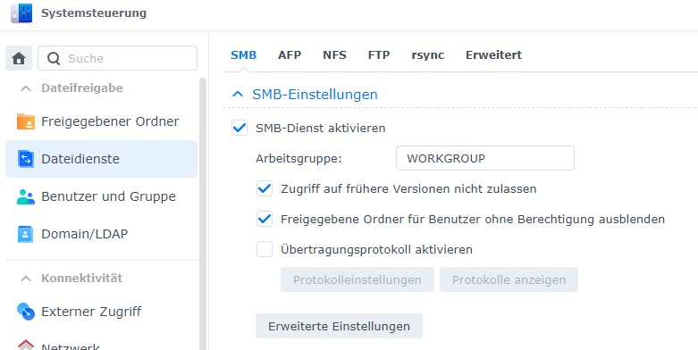

unter NAS/Systemsteuerung/Dateidienste/smb/erweiterte Einstellungen/allgemein
steht maximales SMB Protokoll: SMB3
Mindest-SMB Protokoll: SMB2 (Soll ich hier lieber SMB1 eintragen?)
