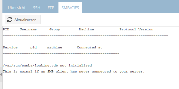

Es liegt auf jeden Fall an der Reihenfolge wie die Aktualisierungen vorgenommen werden. Nun sehe ich auch die smb Dienste in den Prozessen. -

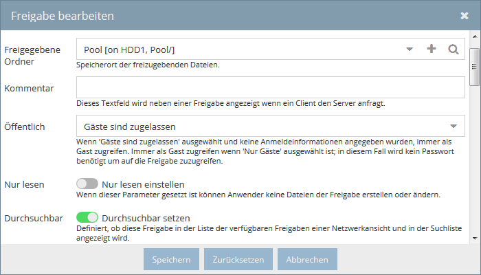

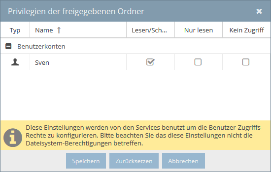

so, also ohne Benutzer funktioniert es leider auch nicht.. bin echt am verzweifeln
ja, so hatte ich es auch eingestellt. Funktioniert leider nicht.

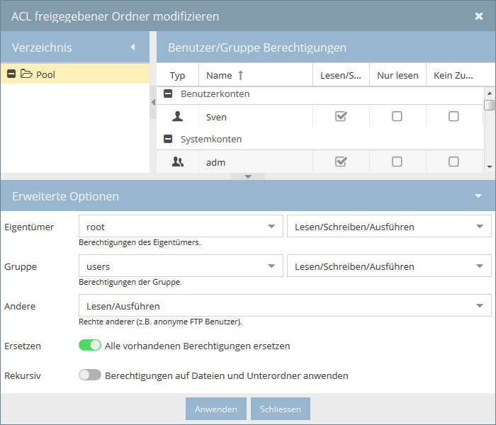

Ab dem Punkt Eigentümer... meinst du den Reiter ACL oder? Habe irgendwo gelesen dass man Acl eigentlich nicht braucht bzw. dass man sich hier noch mehr Probleme einfangen kann. Sollte eigentlich auch ohne ACL gehn.
Hatte es testweise trotzdem versucht, funktioniert aber leider auch nicht. -

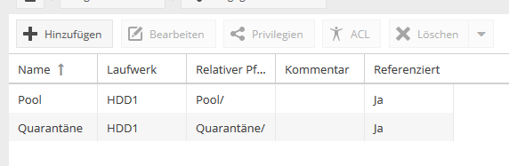

die Festplatte war leer bzw. frisch über omv in ext4 formatiert.
Habe lediglich den leeren Ordner drauf, den er mir bei der Freigabe automatisch erstellt, falls noch keiner vorhanden ist.
Wie gesagt, bei mir (win7) funktioniert es nicht mit "Netzlaufwerk verbinden"
